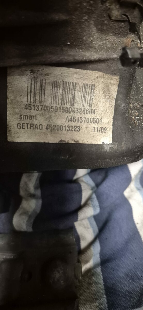

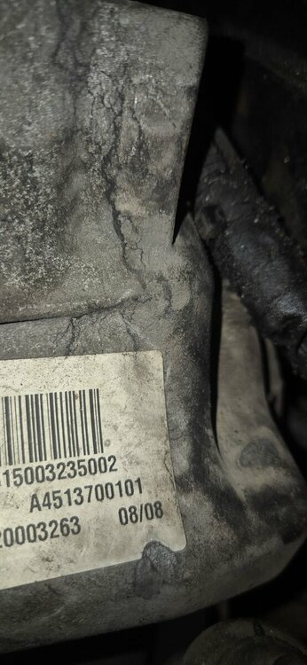

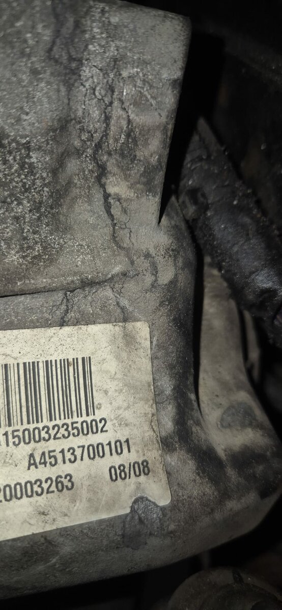

die Teilenummer des Tauschgetriebes ist A4513700101, das originale Getriebe hat die Nummer A4513700501.
Das Getriebe ist in der Werkstatt eines befeundeten Kfz-Meisters getauscht worden. Soweit ich mich erinnere gab es nur einen hinterlegten Fehler im ESP (CAN-Bus Fehler).
Hatte erst vermutet, man hätte mir ein Benziner-Getriebe verkauft anstatt das für einen Diesel, habe aber inzwischen festgestellt, das die Teilenummer ...101 offenbar doch ok ist.
Bei https://smartprofi.com/smart-451-getriebe-automatikgetriebe-cdi-diesel-a4513700101/
wird das gleiche zumindest für alle Diesel (egal ob 33KW oder 40KW) verkauft.

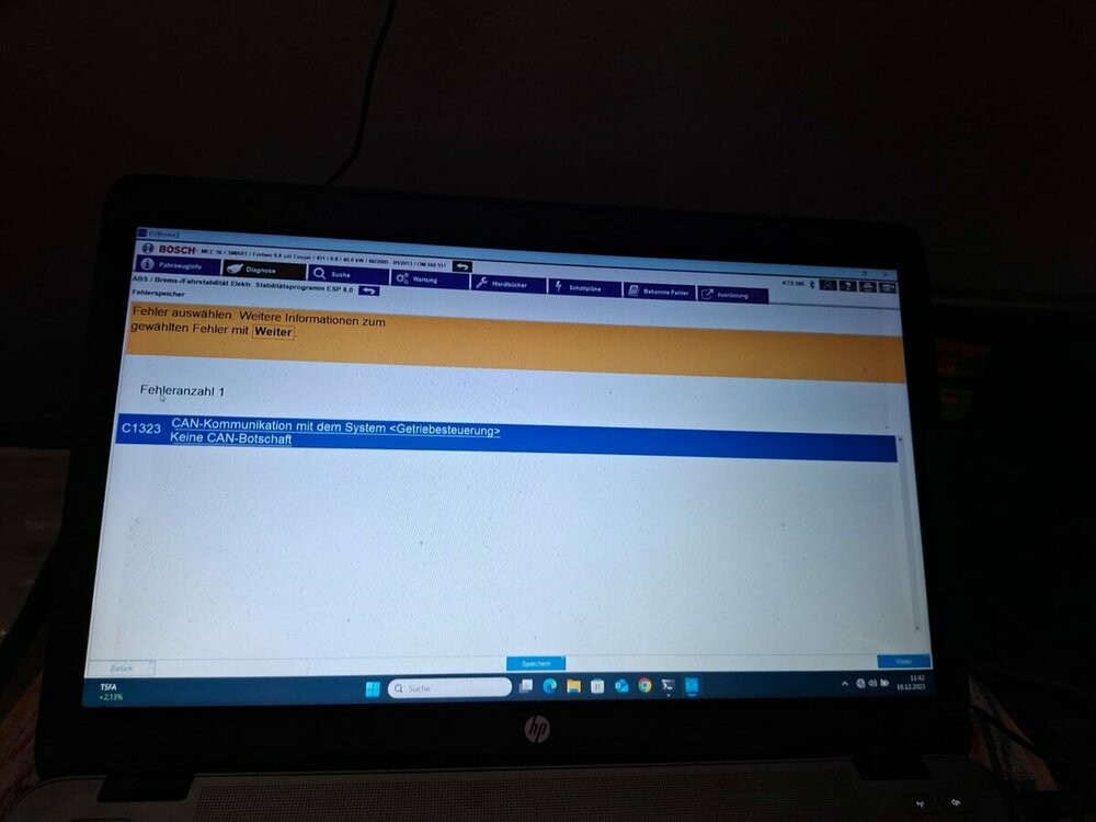

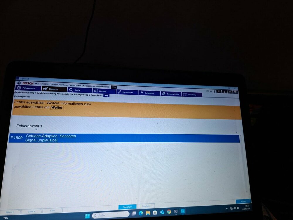

komme eben aus der Werkstatt. Fehler ausgelesen -> siehe Bilder.
Ich habe mich auch noch mal ins Auto gesetzt und versucht ohne laufenden Motor, nur bei eingeschalteter Zündung die Gänge einzulegen. Ich komme genau bis zum 2. Gang. Man hört auch das sich da was tut, beim Versuch den dritten Gang einzulegen passiert gar nichts (man hört auch nichts).

vor 4 Stunden schrieb 380Volt:
Blöde Frage aus Neugier: Laufleistung ?  Wurde in den letzten 16 Jahren schon mal das Getriebeöl gewechselt ?
Laut Verkäufer hat das Getriebe um die 140.000 gelaufen. Ob da zwischenzeitlich mal das Getriebeöl gewechselt wurde weiß wohl nur der ehemalige Eingentümer des 451 aus dem das Getriebe stammt.
vor 27 Minuten schrieb Biker-JO:
Beim 450 CDI ist das genau so. Ich gehe davon aus, daß es auch im 451 normal ist.
Ich hatte ganz vergessen zu erwähnen, das auch die Kupplung erneuert wurde. Allerdings ging sowohl das Anlernen der Kupplung als das Anlernen des Getriebes problemlos.
Die Getriebeadaption bei der alle Gänge durchgeschaltet werden wurde erfolgreich abgeschlossen?
Der Canbusfehler ist zu ignorieren der wird immer gesetzt wenn das Getriebesteuergerät unplausible Werte liefert.
Im besten Fall mal mit Stardiagnose bei. Das Bosch KTS ist insbesondere beim Smart nicht doll....
Wurde auch der Schaltaktuator mit dem alten quer getauscht? Das ist ja beim CDI nur mit Demontage des Ladeluftkühlers möglich. Oder habt ihr nur den Kupplungsaktuator quergetauscht ?
Der Fehlercode sagt eigentlich nur, dass die Gangpositionen unplausibel sind. Das beißt sich aber damit das der Anlernvorgang erfolgreich gewesen sein soll.
