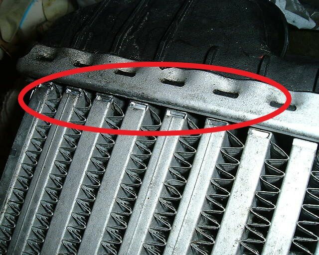

Bei der Beurteilung des Schadensbilds kann man sich aber durchaus in die Irre führen lassen, weil die Beschädigungen des LLK so exakt sind, daß man meinen könnte, daß dies so gehört.
Auf dem unten stehenden Bild ist das erkennbar, die durch die Halterung exakt rechteckig ausgefrästen Schadstellen erwecken genau diesen Eindruck.
Diese entstehen, weil durch den rauhen Motorlauf des Dieselmotors der Ladeluftkühler in seiner Halterung vibriert und durch diese im Laufe der Zeit aufgefräst wird.
In der modifizierten Halterung hat der LLK dann mehr Spiel, was das Ganze nicht verhindert.
Aber so weit hat man damals bei MB offensichtlich nicht gedacht. 🙄
Deshalb ist auch der Tipp mit den zusätzlichen Silikondämpfungen das Richtige!

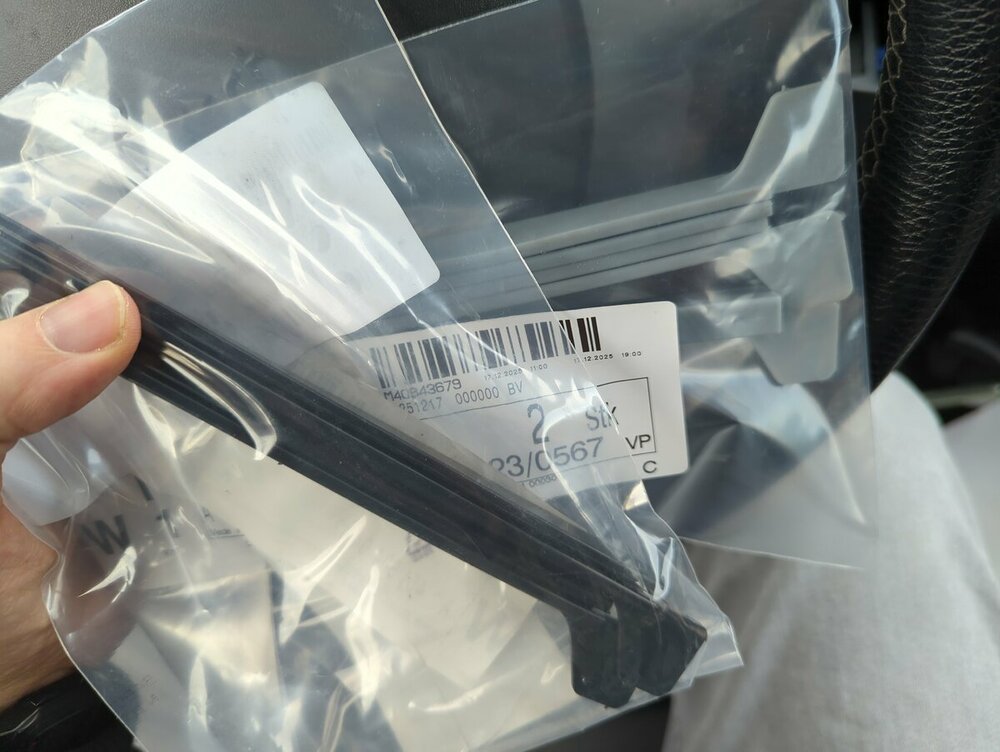

Teile sind eingetroffen. Anstatt 4 haben die mir von den grauen noch eins dazugelegt umsonst 🤷😁
Also die sind aus verschiedenen gummis gemacht und ziemlich dickwandig. Ich hoffe bei der dicke dass man da noch alles zusamme bauen kann.

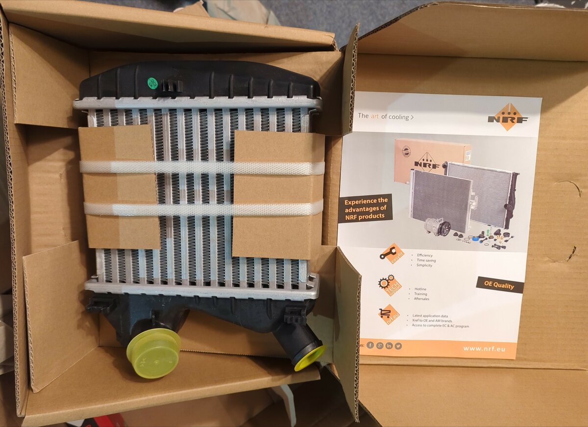

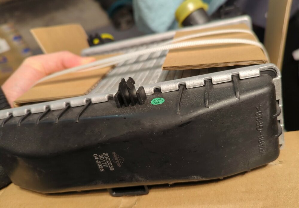

Der LLK ist da.
Der von NRF sieht ja mal richtig gut verpackt aus 👍
