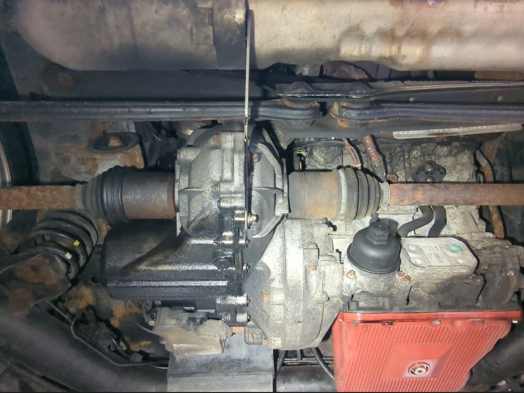

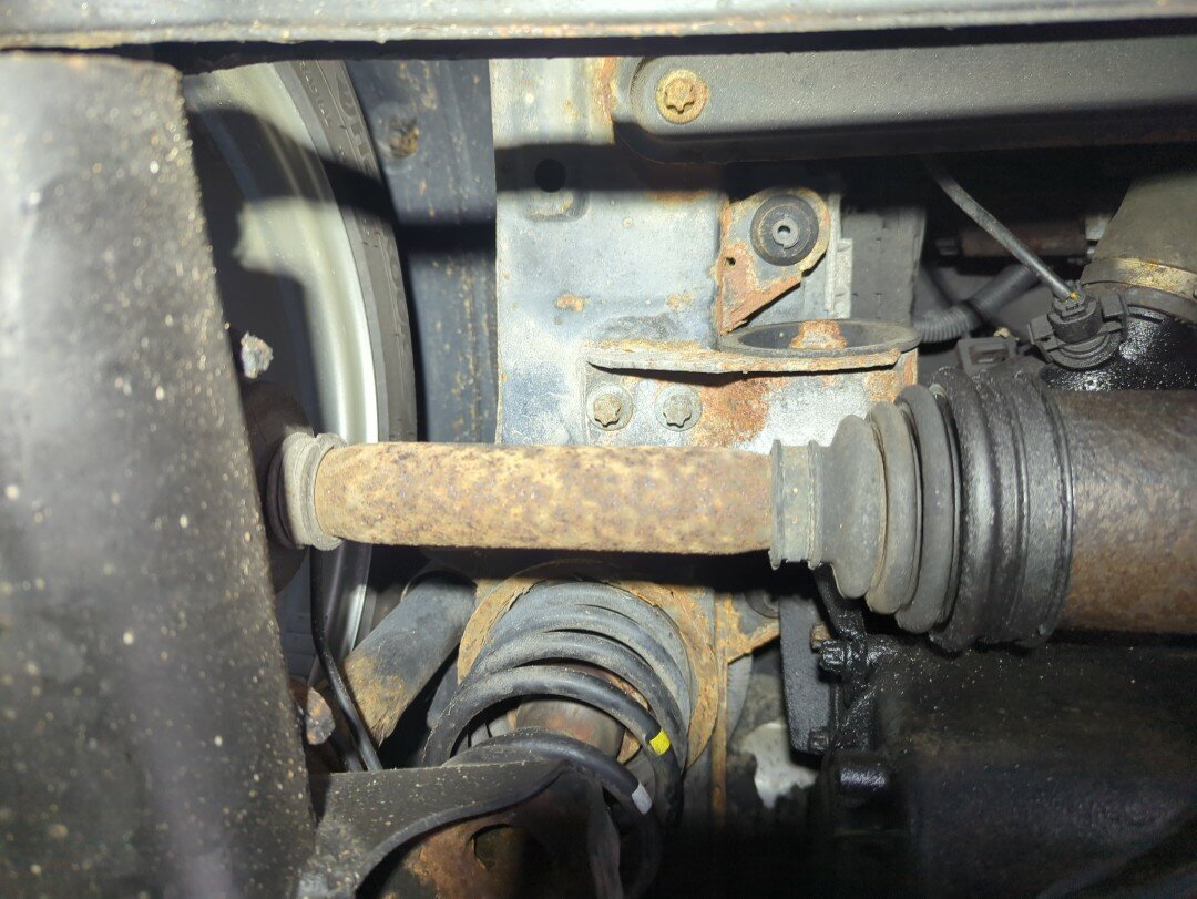

450. cdi cabrio 2004.03 Motor ölt stark von Oben. Idee wo die Undichtigkeit sein kann?
Hi, Leute, nach dem TÜV Besuch heute fiel mir (und denen) der verölte Motor auf.
Könnt ihr aus Erfahrung heraus eingrenzen wo das herkommen kann?
Aus den Antriebswellen tritt soweit kein Getriebeöl aus und zuviel motoröl ist eigentlich auch nicht drinn da der ölmaßstab nur bis zur mitte betränkt war.
Da ich seit der Reinigung ca 50km gefahren bin scheint das ja schon stark zu ölen. Will garnicht wissen wie das nach 500km ausschaut...

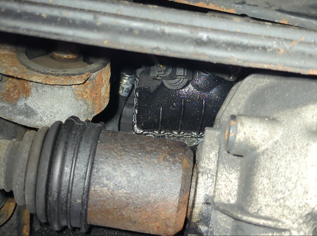

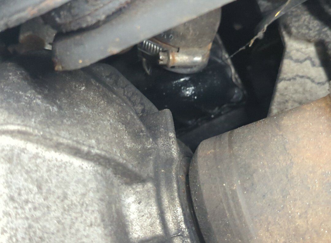

Vermutlich ist der Ladeluftkühler durchgescheuert.

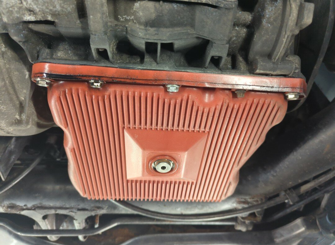

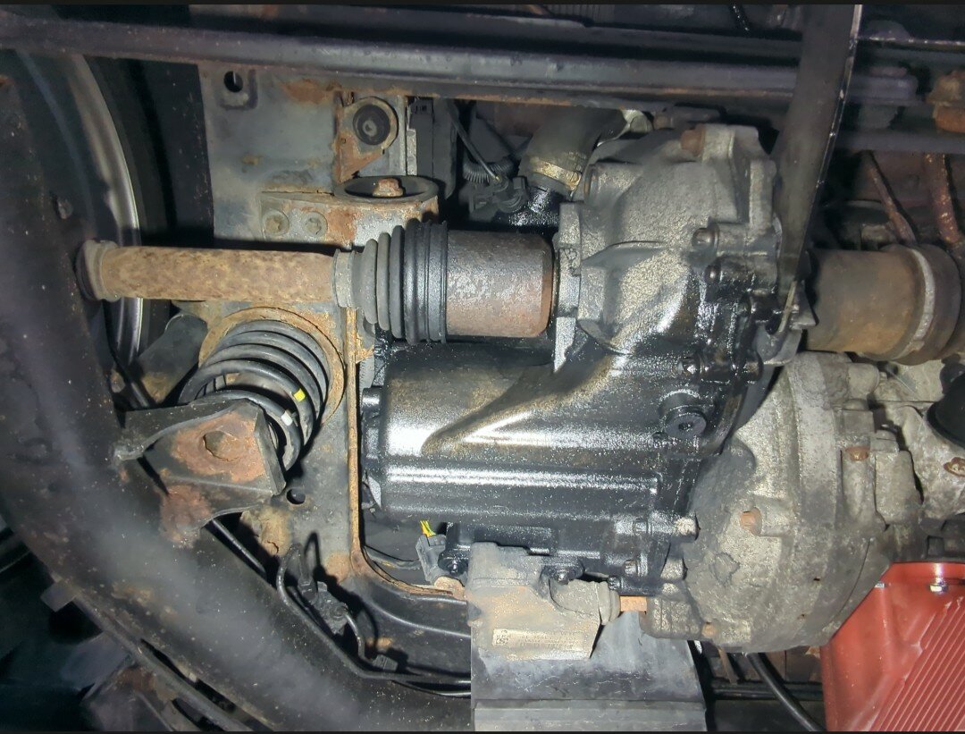

Sehe ich auch so. LLK durchgescheuert. Evtl. zuzüglich Schlauchanschlüsse undicht. Die Kunststoffölwanne wird auch gerne undicht, kann man aber nachziehen. 8 Nm waren das, aus der Erinnerung, nicht mehr.
vor 1 Minute schrieb Funman:
Ja, die habe ich von der werkstatt einbauen lassen und so verdrückt wie die ist wurde die wohl mit mehr Nm angeknallt 😕
Jein. Die verzieht sich auch so im Laufe der Zeit, das ist nicht zu verhindern. Sachte anziehen und gelegentlich mal nachziehen, dann hält die nach meiner Erfahrung auch mehrere 100000 Km.
Aber die wurde erst vor 90 tagen eingebaut. So schnell so verzogen?? 🤔
vor 6 Minuten schrieb Broxin:
Er rust extrem stark und das beim anfahren
Beim Anfahren liegt doch überhaupt noch kein Ladedruck an, der hier verlorengehen könnte.
vor 5 Minuten schrieb Broxin:

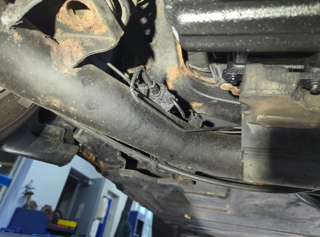

Janee, bei mir hat die sich im Laufe von Jahren so verzogen. Zuerst war sie schon noch weitgehend gerade.  Ist inzwischen sogar noch stärker verzogen als auf deinem Bild. Ist aber immer noch dicht. Ich habe aber schon 2x nachgezogen.
