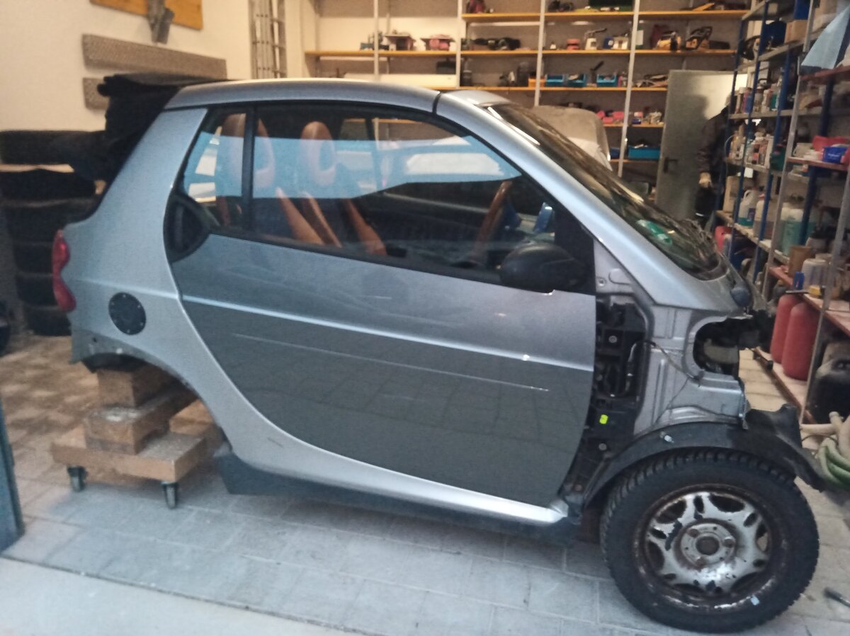

Weil ich es wissen wollte, hab ich mir ein alten Smart 450 Cabrio geholt. Vorher gewogen 730 Kg. Dan Hinterachse, Motor, Motorträger, Reifen, abgebaut, und zum Wiegen gefahren. Wiegt immer noch 470 Kg. Wird schwierig den auf 425 Kg herunterzubringen. Es fehlen ja noch die Reifen und Hinterachse mit lombardini 492 dci Motor. Ein Sitz wiegt 16 Kg, da könnte man noch leichter einbauen.

Ein Coupé wäre klüger, das Cabrio hat extra Material, a Säule, Kreuz im Boden usw.
