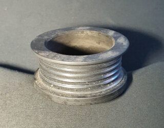

 Ah, verdammt ... weil habe wirklich noch eine ... 😌

Für was für ein Fzg ist die auf dem Foto ?

Muß Ahnungslos recht geben, kann sein das die  andere Abmessungen haben könnte, weil die LIMA für den Diesel ja ein bischen mehr Power hat,

Kannst ja mal den Durchmesser ausmessen und posten, dann soll der Protagonist das auch machen.
Aber meines Wissens ist die cdi Riemenscheibe eine andere.

 450er CDI

Die hat nicht nur mehr Power, sondern auch einen anderen Riemen, eine Benziner hat einen 4PK...Riemen, d.h. der Riemen hat 4 Rippen, der des Diesels ist ein 5PK...., also für einen Riemen mit 5 Rippen.
Durch diese Tatsache wird dem größeren Leistungsbedarf für den Diesel Rechnung getragen.
Aber auch der Durchmesser ist meines Wissens ein anderer.
  •  für Riehmenbreite von 18,39 mm, für einen 5PK
  • Durchmesser wo der Riehmen drauf läuft 51,32 mm
  •  Durchmesser für Welle 16,90 mm
