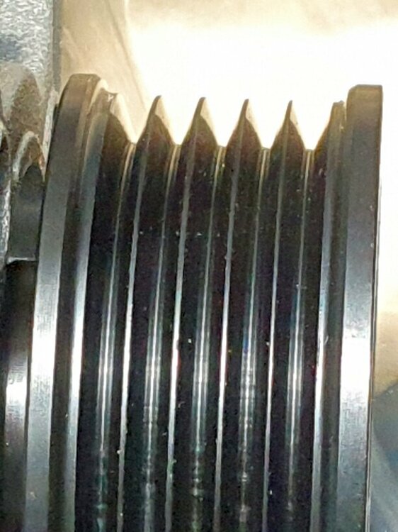

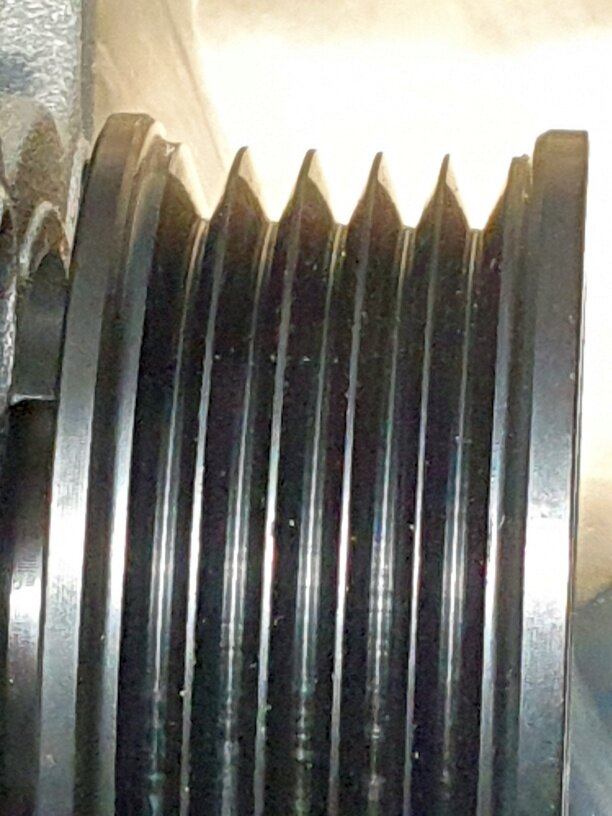

@Beware Das Foto ist leider unscharf. Die Rippen sind kaum zu erkennen. Wenn du magst könntest du noch ein scharfes Foto von den Rippen einstellen.
Das Nacharbeiten mit Feile kann man vergessen. Die Riemenscheibe ist aus eloxiertem Alu. Wenn die Eloxalschicht weg ist, ist nur noch weiches Alu übrig das schnell auswäscht. Die Riemenscheibe ist Schrott.
Es gibt neue Scheiben für kleines Geld von Bosch. Ich wüßte aber nicht wie die unter den gegebenen Bedingungen zu montieren wäre. Z.B. auf Drehmoment anzuziehen. Und gegenzuhalten.
Die Lima wird sowieso nicht mehr die jüngste sein. Das bedeutet, die hats auch hinter sich.
Unter den gegebenen Umständen würde ich gar nichts machen. Jeder Versuch einer Reparatur macht es vermutlich schlimmer.
Ok, leuchtet mir ein. Dann ist das soweit schonmal geklärt.
Obwohl der Riemen ja praktidch ziemlich weit unten auf der Scheibe läuft.
Da würde es wohl doch schon ausreichen, die Innenseite von Graten zu befreien, um dem Riemen vor Beschädigungen zu schützen ?
Selbst wenn die eloxierte Schicht in dem Bereich dann weg wäre, so wäre das doch piepegal. Denn der Riemen läuft ja noch tieferliegend.
Es wäre halt die am wenigsten aufwendige Aktion. Immer vorausgesetzt, es ginge überhaupt....
Das wäre wohl die sauberste Lösung. Nur wie Du schon schreibbst, dad Problem einer Montage im eingebauten Zustand.
Hat vermutlich hier so noch keiner gemacht. Ist ja auch keine alltägliche Reparatur.
Motor absenken will ich möglichst auch nicht, da noch nie gemacht.
Bleibt die Frage, ob man da nach Entfernung des re. Hinterrads, mit nem Schlagschrauber einfach so dran kommt ?

@Beware Immer noch nicht so gut zu erkennen. Zugegeben schwer zu fotografieren. Aber ich denke, ich erkenne, was ich auch schon vorher gesehen habe: Offenbar ist die Riemenscheibe stark verschlissen. Die muß exakt dreieckiges Profil haben, nur die Ecken etwas abgerundet. Hier sind offenbar Stufen in den Flanken und die mittleren Rippen sind kleiner. Insgesamt ist das Profil stark abgearbeitet. Scheiben mit solchem Verschleiß zerstören die Riemen schnell. Sorry, aber diese Scheibe hats schon sehr lange hinter sich. Die ist Schrott, die kannste wegwerfen. Sobald die Rippen anfangen, die Form zu verändern, ist die Scheibe am Ende der Lebensdauer.

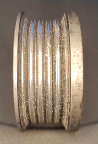

Hier mal ein Beispiel, wie die Scheibe aussehen muß. Neu und auch gebraucht. Die unterschiedliche Farbe mal ignorieren, früher waren die originalen farblos eloxiert, heute sind Aftermarket-Scheiben schwarz.
Die Riemenscheibe ist ja das exakte Gegenstück zu dem Riemenprofil, sie soll dafür sorgen, daß eine möglichst gute Kraftübertragung stattfindet, um Schlupf des Riemens zu verhindern und auch, daß das Material des Riemens in sich arbeitet und der Riemen dadurch verschleisst.
Dies gelingt nur, wenn der Riemen bzw. dessen Profil vollflächig auf der Scheibe aufliegt, also die Riemenscheibe das genaue Gegenstück des Riemenprofils darstellt. Das ist am Bild von Hajo sehr gut erkennbar! 🙂
Die Scheibe ist so gefertigt, daß die Spitzen der Rippen des Riemens die untere Begrenzung in der Riemenscheibe grade so erreichen, so ist der optimale Oberflächenkontakt zwischen Riemenscheibe und Riemen gewährleistet.
Man könnte es auch mit einer mechanischen Passung vergleichen, die optimal sitzen sollte., indem sie vollflächig aufliegt, z.B. die Auflagefläche der Radbolzen in den Gegenstücken der Felge!
Kegelbund auf Kugelbund ist alles andere als gesund! 😉
Wenn nun die Riemenscheibe abgenutzt ist, dann sind die Profile abgenutzt und abgerundet wie man das auf dem Bild von Beware erkennen kann. Dadurch taucht der Riemen dann weiter in das Profil der Riemenscheibe ein. Er funktioniert dann zwar auf den ersten Blick noch, aber wird permanent in sich gestaucht und verschleisst dadurch früher. 🥺
die neuen Riemenscheiben sind leider aus Stahl. Dadurch verschlechtert sich natürlich die Beschleunigung.
