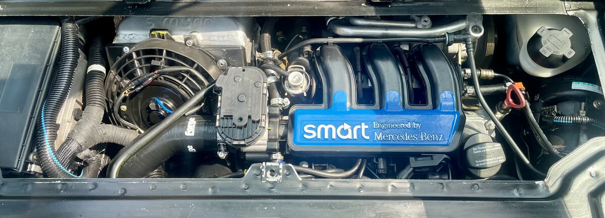

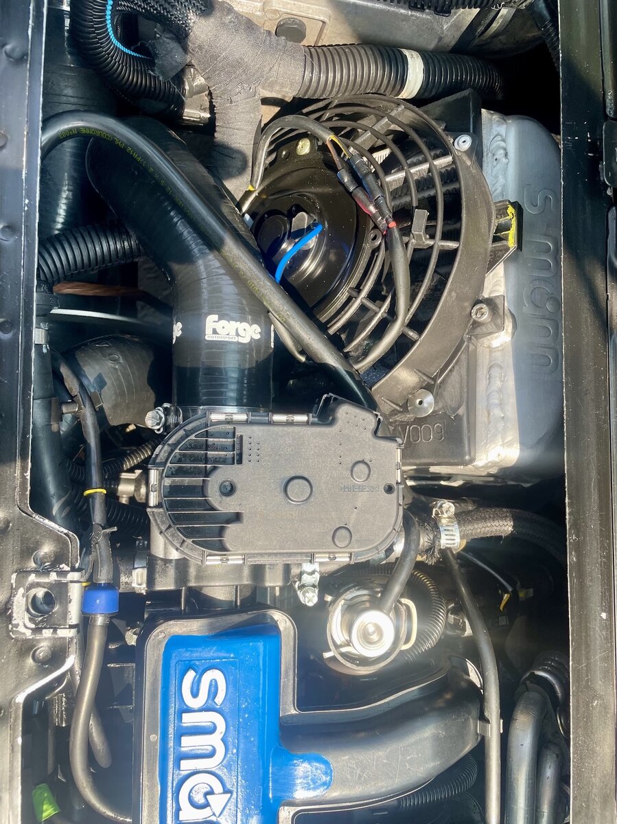

daskindimmann Geschrieben am 12. August So der S-Mann LLK ist eingebaut. Habe gerade mal ein Bild hochgeladen. Ein kleiner Trost vielleicht für 'DerNeutrale'. Der Einbau ist, wie schon befürchtet nicht so einfach Plug-and-Play. Wie gesagt, der S-Mann ist dicker als der originale LLK. Tauscht man ihn einfach gegen den alten, so rastet er zum einen nicht in die Zapfen am Luftkanal ein, schlimmer ist aber, das die ganze Sache dann so hoch wird, dass der Schlauch vom der Drosselklappe zum Ladeluftkühler nicht mehr aufzustecken ist. Abgesehen davon stößt auch das Regelkästchen für die Drosselklappe an den Lüfter. Es ist also erforderlich den Luftschacht auszubauen (zumindest die obere Hälfte) und dann muss der Schacht mit dem Dremel entsprechend verkürzt werden. Selbst dann passt nach dem Einbau zwar der Schlauch aber der Kasten von der Drosselklappe stößt immer noch an den LLK. Da die 4 Schrauben mit denen die Drosselklappe befestig sit, symmetrisch angeordnet sind, kann man die Drosselklappe zwar problemlos um 90 Grad drehen (wie jetzt auch im Foto zu sehen) aber leider ist das Anschlusskabel zur Klappe dann zu kurz und muss verlängert werden. Ach ja und bei der Gelegenheit habe ich dann auch gleich noch den originalen Lüfter für den LLK gegen einen leistungsstärkeren Lüfter getauscht. Ist alles für einen etwas handwerklich begabten Laien zu machen aber (vor allem wenn man keine Grube oder einen Wagenheber hat und den Schacht zu entfernen) es ist schon recht aufwendig. Ob es wirklich eine Leistungssteigerung bringt, weiß ich nicht. Auch kann ich Temperatur der Ladeluft (Vorher/Nachher) nicht messen. Spürbar geändert hat sich jedenfalls nichts, wobei mein Smart bereits vorher eine Leistungssteigerung auf rund 115 PS bekommen hat. Diesen Beitrag teilen Link zum Beitrag Auf anderen Seiten teilen
daskindimmann Geschrieben am 12. August Nee der Lüfter ist zwar größer aber den habe ich bei Amazon für kleines Geld gekauft (so um die 25 Euro, war glaube ich ein 8 Zoll Durchmesser). Drosselklappe ist auch nicht größer, ich mußte sie nur drehen weil sie sonst an den S-Mann anstößt. Wie gesagt, brauchst nicht traurig oder neidisch sein, hin und wieder ist ja auch mal ein LLK bei Kleinanzeigen drin. Ich hatte seinerzeit allerdings sogar etwas mehr als den damaligen Neupreis für das Ding bezahlt. Glaube waren 850€. Diesen Beitrag teilen Link zum Beitrag Auf anderen Seiten teilen

derneutrale Geschrieben am 12. August Herzlichen Glückwunsch und ja bringt was. Thermisch wird nicht nur die Ladeluft sondern im endeffekt der gesamt Motor entlastet. Wichtig ist Zuluft und Abluft auch zu verbessern, damit die Warme Luft in dieser Thermoblase auch herausbewegt wird. einer kann es immer besser Diesen Beitrag teilen Link zum Beitrag Auf anderen Seiten teilen

CDIler Geschrieben am 12. August (bearbeitet) vor 2 Stunden schrieb daskindimmann: ich mußte sie nur drehen weil sie sonst an den S-Mann anstößt Die wird bei den Motorbewegungen an den Deckel schlagen, ob die Kräfte die Ansaugbrücke auf Dauer so gut findet Da fehlen hinten aber noch Spurplatten bearbeitet 12. August von CDIler Echte Autos haben den Motor hinten... ...nur Kutschen werden gezogen Diesen Beitrag teilen Link zum Beitrag Auf anderen Seiten teilen
daskindimmann Geschrieben am 12. August Das mit dem Anschlagen an den Motordeckel ist ein guter Punkt, allerdings habe ich diese härteren Powerflex Motorlager und wenn ich den Motordeckel gegen die Gitterabdeckung tausche liegt, diese nicht auf und ist obendrein auch noch recht flexibel. Aber ich schaue mir das nochmal an. Ggf. mache ich einen kleinen Ausschnitt im Motordeckel. Spurplatte hinten ist derzeit eine 15mm Platte drin. Ich glaube ich habe auch noch irgendwo eine 20er oder sogar 25mm herumliegen. Müßte dann bloss nochmal zum TÜV eine Abnahme machen und das Ganze dann auch wieder eintragen lassen. Ist halt immer etwas Zirkus und mit der Zeit gewöhnt man sich dran 😉 Diesen Beitrag teilen Link zum Beitrag Auf anderen Seiten teilen
CDIler Geschrieben am 13. August Mit härteren Lagern sollte es kein Problem sein, nur mit ausgelutschen Serienlagern, wackelt der Motor wie ein Lämmerschwanz Echte Autos haben den Motor hinten... ...nur Kutschen werden gezogen Diesen Beitrag teilen Link zum Beitrag Auf anderen Seiten teilen
