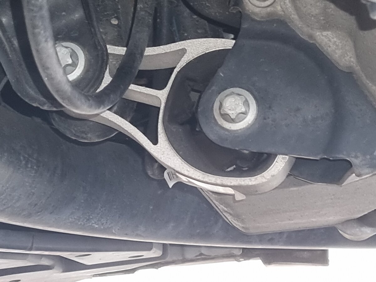

Alle 3 Motorlager würde ich Mal nachgucken und die Auspuffhalter. Perfekt rund kann ein 3 Zylinder nicht laufen. Aber wie im gezeigten Video ist auch nicht normal
