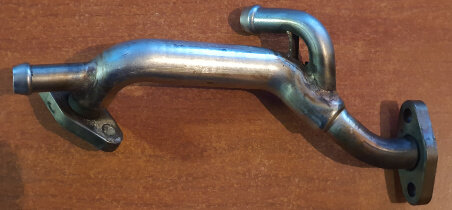

Habe heute echt nicht schlecht gestaunt als ich mal eben das Mischgehäuse ausbauen wollte, ein Wassergekühltes Abgasrückführrohr wtf.
Sicherlich wurde von ersonnen damit das Öl nicht zu bröchen erstarrt und das Ventil an der  AGR blockiert, nur geholfen hat es nicht fehler wegen Kumpenbildung am Ventil.
Hat einer von Euch das schonmal zurückgebaut auf das alte Abgasrückführrohr ?
Offensichtlich war das eine Vorstufe zu dem dann im 451er eingesetzten Abgaskühler im AGR System.

Da gehe ich mal nicht von aus, daß es deswegen ersonnen wurde, denn das Öl aus der Motorentlüftung kommt ja erst im Mischgehäuse mit den Rußpartikeln, die sich idort m Abgas befinden, zusammen und verklumpen dort dann und legen die Abgasrückführung lahm.
Das Ziel im Denken der Konstrukteure war, die Abgastemperatur weiter zu senken, um die Effektivität der AGR zu steigern, denn das Abgas soll ja die Brennraumtemperatur und die Temperatur der Verbrennung senken, damit weniger Stickoxyde entstehen.
Da die Problematik dieser Kühlung durch das Kühlmittel dann dramatisch wird, wenn sich Undichtigkeiten zwischen dem Kühlmittelkreislauf und dem Abgasstrom ergeben, der 451 cdi mit 54 PS ist da ganz berüchtigt dafür, denn dessen Abgaskühler geht sehr oft kaputt, dann wird nämlich das Kühlmittel durch den Motor gejagt, würde ich in Deinem Fall die beiden Kühlmittelleitungen, die auf diesem Rohr aufgebracht sind, direkt miteinander verbinden, damit das Rohr überhaupt nicht mehr gekühlt wird.
Des weiteren würde ich in den Flansch dieser Leitung die Dichtscheibe einbauen, damit dem Motor keine Abgase mehr zugeführt werden können, denn davon halte ich ohnehin nix!
Das würde ich nicht machen. Auf diese Idee sind beim 451 auch schon einige gekommen die Wasserseite ab zu klemmen.
Solange Wasser und Abgasseite dicht sind ist das unproblematisch. Wenn aber das Rohr mit der Wasserführung undicht wird besteht akute Brandgefahr da Abgas in den Motorraum Austritt. Deswegen würde ich wenn ein solcher Umbau geplant ist, das Rohr der Variante ohne Kühlung verbauen um das definitiv auszuschließen. Oder die Dichtplatte direkt am Turbolader setzen damit kein Abgas mehr durch das Rohr kommen kann.
Beim 450 ist das ja im Gegensatz zum 451 möglich.
Beim 451 sind mir 2 Motorbrände bekannt aufgrund abgeklemmtem AGR Kühlkreis (Wasserseitig) .

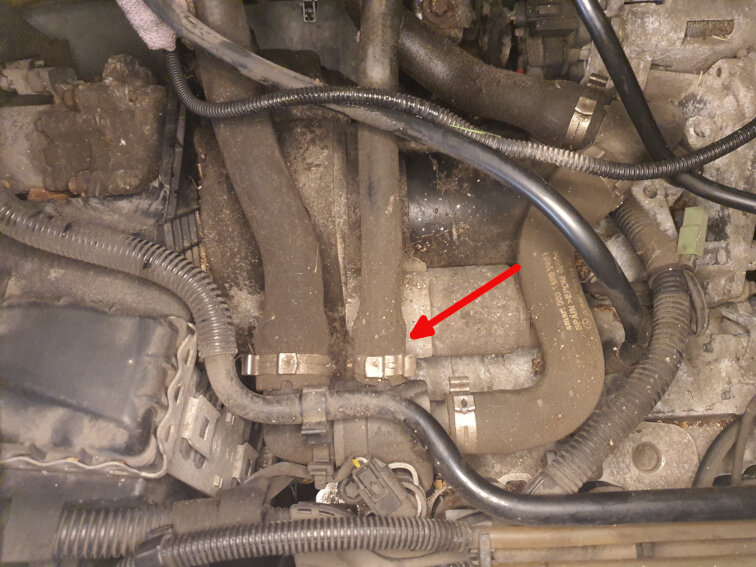

So Operation erfolgreich. Patient lebt, wurde einfach der Kühlkreislauf für die Heizung erweitert und das Wassergekühlte AGR mit eingeschleift in diesen Kreislauf.
Bild zeigt Motor vom 2002er CDI, ohne AGR Kühlung.
bearbeitet von Beware
