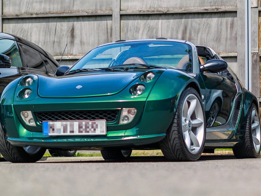

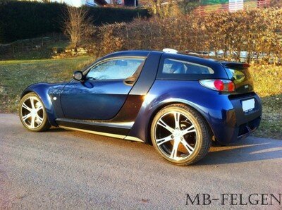

Welche Felgen sind das? Passen die zu einem 2004er 450 Cabrio?
grundsätzlich ist ja der Roadster 452 ein Smart 450 heisst es oft.
Heisst das, dass die meisten Roadster Felgen/Reifenkombinationen auch in theorie auf den 450 passen und abgenommen / eingetragen werden könnten ?
Welche sind diese drei hier?

Zu 1. Das dürften Team Dynamics Felgen aus dem Zubehör sein.
Das Design hast Du ja schon mal in diesem Beitrag an dem 451er von yueci gesehen. 😉
Die gibt es in verschiedenen Dimensionen und Einpresstiefen.
By the way, die Bremsscheibenattrappen sehen oberpeinlich aus!!! 🤮
Zu 2. Die sehen zwar geil aus, dürften aber von den Dimensionen her für den 450er zu breit sein.
Fabrikat mir nicht bekannt.
Zu 3. Die sehen aus wie die 17" Runline Serienfelgen des Roadsters, siehe jene Seite! 🙂
Die 8" Felge hinten dürfte am 450er overdressed sein

Nummer 2 hat in Deutschland keine Zulassung
Nummer 3 sind die OEM Felgen für den Roadster Runline
