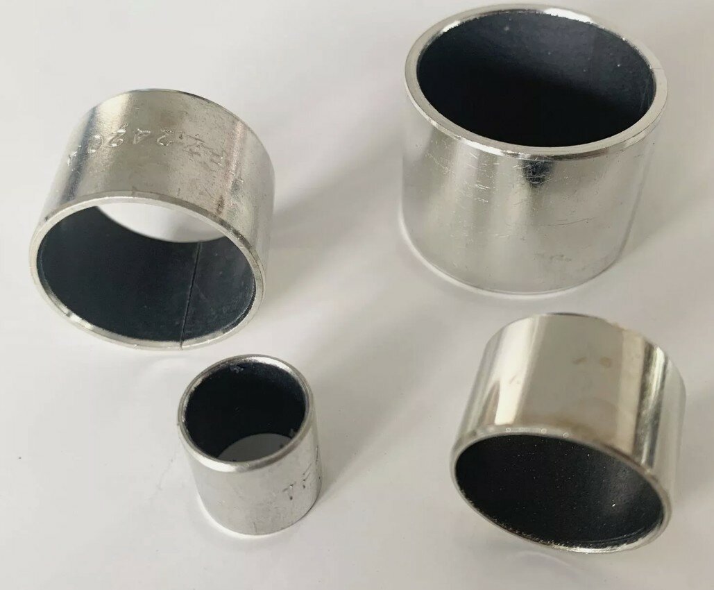

Eben! Und dafür gibt es fertige dünne Buchsen zum Einsetzen!
Gut, ganz so einfach ist es nicht. Man muss die Buchse gegen Verdrehen im Kunststoff sichern. Die Lösung seitens Smart das rein im Kunststoff zu lagern, war eben billig und ausfallsicher bis eben der Reibverschleiß die Lagerstelle aufarbeitet.

Bei meinem 450 waren die Lager auch völlig ausgeschlagen im Kunststoff.
Ich habe dann einfach aufgebohrt und kurze Kupferrohrstücken warm gemacht und eingedrückt.
Gegen das Verdrehen habe ich kleine Kerben in die Oberfläche vom Kupfer geschliffen.
Wenn die Temperatur stimmt drückt die flüssige Plaste dann in die Kerben und sichert alles.
Ist nicht die perfekte Lösung aber besser  als erst.

Wozu? Ob die Metallwelle im Kunststoff dreht, oder ein Metallröhrchen im Kunststoff, oder eine Metallwelle im Metallröhrchen, oder eine Metallwelle im Kunststoffröhrchen, ist doch egal. Ich würde versuchen, ein Kunststoffröhrchen einzusetzen. Dann dreht die Metallwelle im Kunststoffröhrchen.
