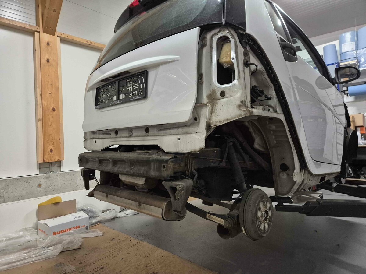

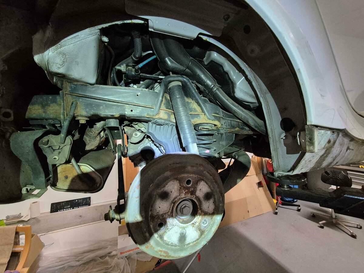

 kurze Vorstellung da ich schon ewig nicht mehr war , komme aus Österreich, bin 58 Jahre und  ich hab meiner Frau einen Smart gekauft , und ihn gestern angefangen zu zerlegen ( 84ps 75tkm Bj2011) .
war ein Erstbesitz von einer älterne Dame die ihn ihren peruianischen Schwiegersohn Kunststudent -  für drei Jahre gegeben hat, dieser anscheinend aber nicht wusste das man ein Fahrzeug  ein mindestmaß an Pflege zukommen lassen sollte - so hab ich einiges zu tun.

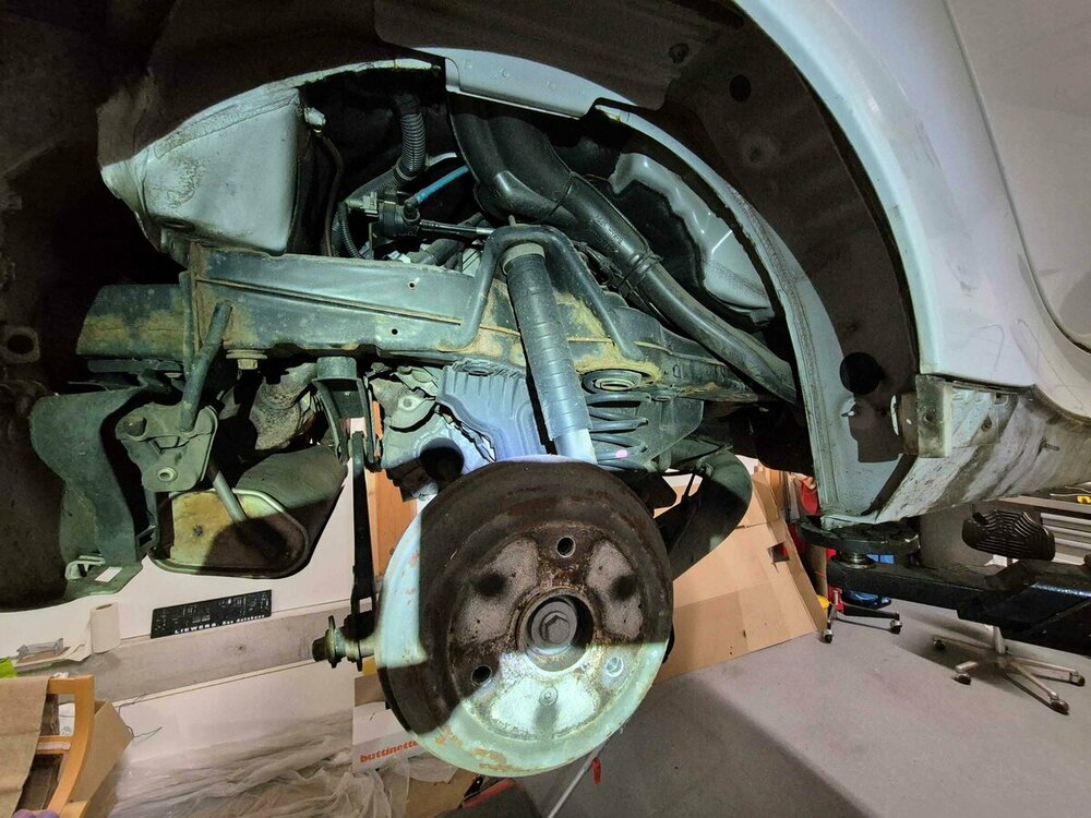

angerostet ist eigentlich nur der Motorträger und die runde U förmige Achse.
Querlenker , Stoßdämpfer ... schauen sehr gut aus eigentlich kein Rost.
hab mit aber vorgenommen alles rauszuschmeißen , also neue Querlenker, Koppelstangen, Stoßdämpfer gleich komplett, Bremsen, Kupplung, so das dann unten alles neu ist . und dann den Kleinen ordenlich mit Wachs behandeln.

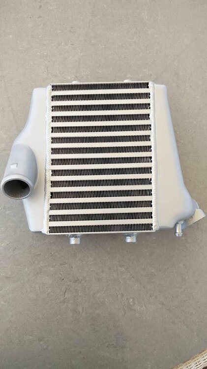

1. gibt es optimierte Ladeluftkühler? wen ja welche ?

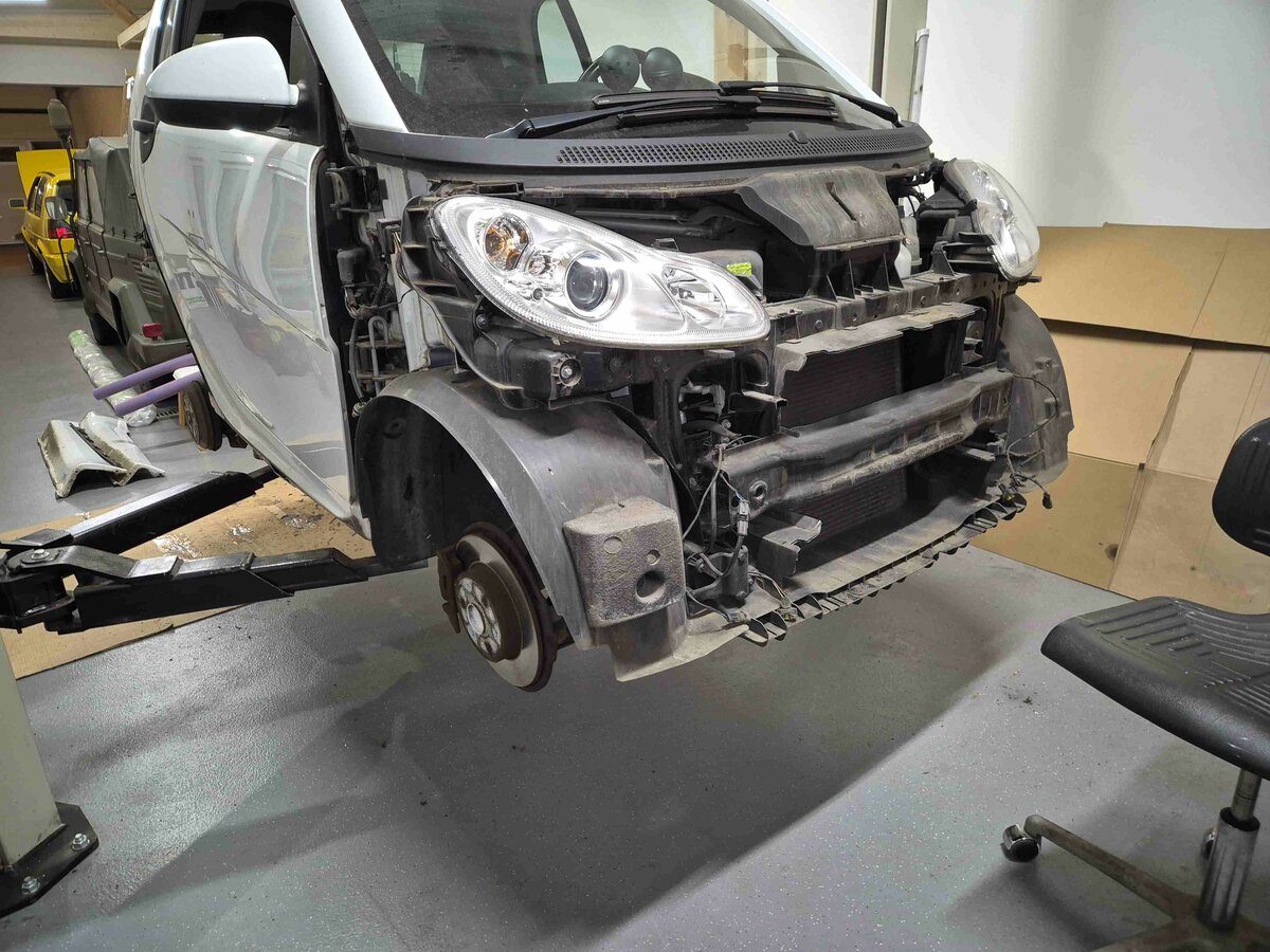

2. in der Front hab ich Tagfahrlichter, daneben hängt rechts und links nioch ein Stecker - für was gehört dieser ?

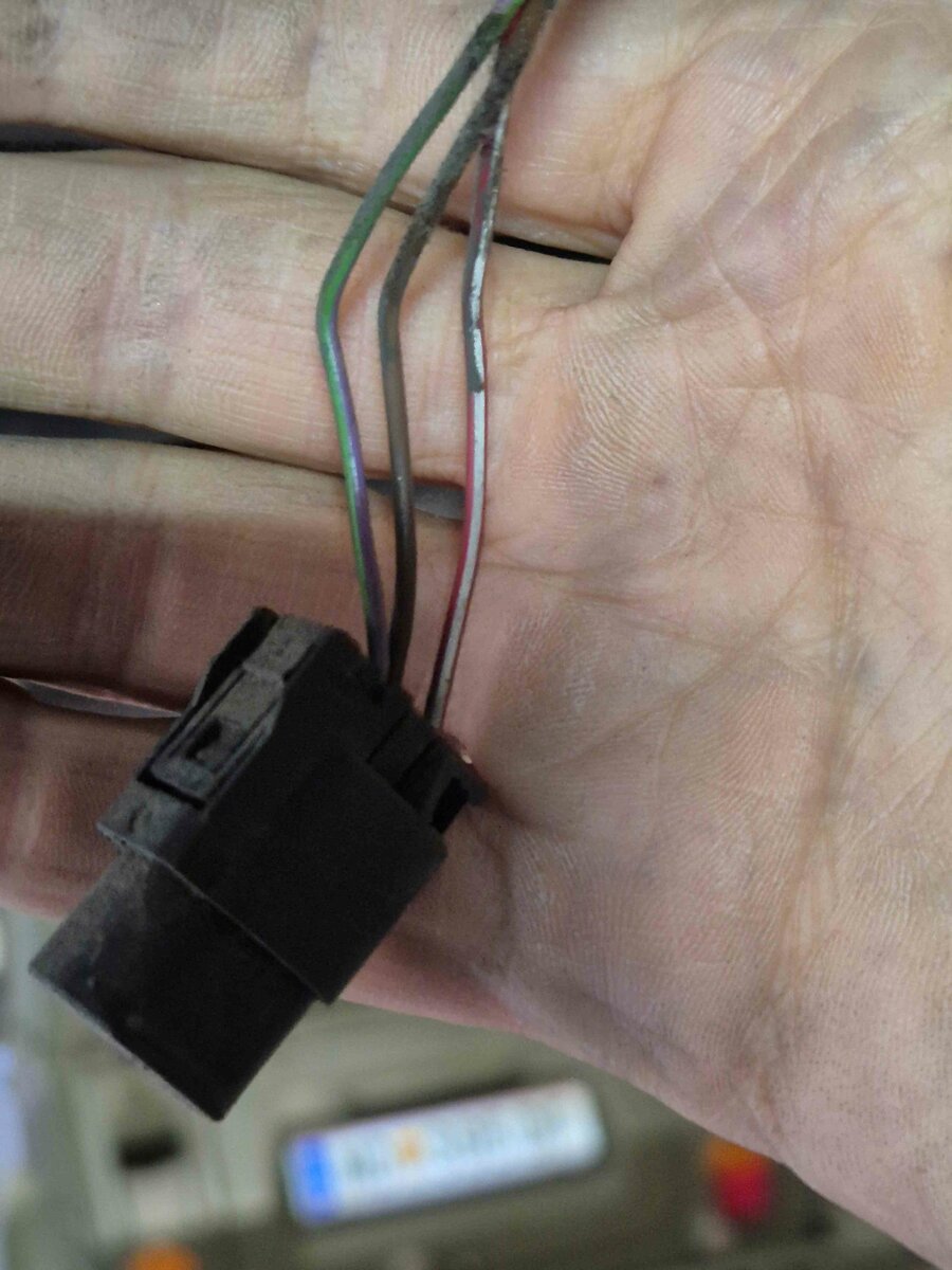

3. Am unterboden ist auch ein Kabel mit einem Stecker dreipolig hat da wär eine Ahnung ?

Die Stecker vorne könnten für Nebellampen sein.

  1. ja - von AirTec inklusiv passendem Lüfter, Einbau geht relativ unkompliziert ist aber etwas eng, wenn man den Antrieb nicht ablässt. Ohne Lüfter gab es ähnliches auch vom Chinamann für kleines Geld - über die Passgenauigkeit vor diesem kann ich nichts sagen.
  2. es sieht so aus als ob du die TFL mit Vorschaltgerät hast, die gelben Stecker sind für Nebelleuchten/TFL (12 Volt) je nach Programmierung der SAM.
  3. hast du noch andere Bilder von diesem Stecker und den genauen Ort am Unterboden? So sagt mir der Stecker erst mal nichts, dass können eventuell andere besser beurteilen.

https://www.airtecmotorsport.com/product/airtec-intercooler-for-smart-451/?attribute_pa_airtec-logo=no-airtec-logo
die Haube des originalen ist denk ich schon sinnvoll, der Kunststoff-Alupressling weniger 🙂
  https://ovoko.de/gebrauchte-ersatzteile/lgp4764-a0009060400-smart-fortwo-ii-ladeluftkuhler?campaign_id=22312824901&group_id=?gc_id=22312824901&g_special_campaign=true&gad_source=1&gad_campaignid=22302609585
hab dir noch zwei Fotos gemacht , das sind die Hauptprobleme von Rost, nicht so schlimm denk ich werde es Eisstrahlen.
das zweite Foto Zeigt das Kabel dreipolig, ist quasi unter dem Beifahrer ( drei Adern, braun , weiß/rot, grün/violett)

Mit dem Ladeluftkühler hast du schon recht, ich habe den originalen auch rausgeschmissen, da ich mit erhöhtem Ladedruck fahre und die gekrimpte Plastikhaube auf Dauer zu Problemen führen könnte. Schau dich mal um, eventuell findest du ein bessere Angebot aus Deutschland zu dem Ladeluftkühler, ich würde aber drauf achten, dass der Lüfter dabei ist, der Originale passt nicht mehr und ist deutlich lauter.
Leider kann ich zum Stecker immer noch nichts sagen, aber ich denke es wird noch jemand anderes dazu antworten.
Das Kabel ist für die Sauger MHD Modelle für das Hybrid Ladesystem der 12V Batterie
Also bei AIRTEC würde mich schon massiv stören das die Halterungen für den Lüfter ne große Fläche des LLK unbrauchbar macht.
Ich hab damals diesen LLK aus England für 60€ gekauft vor dem Brexit.
Hab mit 2 Komponentenkleber nen SPAL draufgeklebt.
