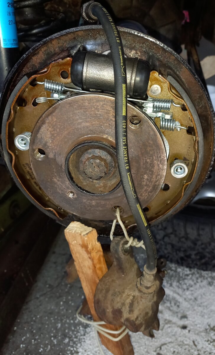

Hab hier ein 600er Cabrio aus 2001 bei dem beim betätigen der Bremse das Pedal langsam zum Boden wandert.
1.mind 5x rundherum entlüftet ohne SD
2.Hinteren Bremsschlauch und beide Radbremszylinder und Bremsleitung erneuert.Lüftspiel passt auch.Dann mit SD entlüftet...Problem besteht weiterhin.
3.HBZ und BKV getauscht aus einem funktionierendem Fahrzeug...keine Besserung
4.vordere Sättel und Schläuche gegen funktionierende getauscht und mit SD entlüftet...Ergebnis enttäuschend
Wobei ich sagen muss das nach Punkt 3 eine Besserung auftrat aber am nächsten Tag das Pedal wieder durchzutreten war.
Heute werd ich aus Verzweiflung direkt am Regler/Minderer etwas zusammenstricken das ich dort gleich entlüften kann und die gesamte HA nicht mehr im Spiel ist.
Im Prinzip ist jetzt alles getauscht außer der ABS Block selber.Hab noch 2 Stück hier,aber muss erstmal die Nummern vergleichen.

Die richtigen Radbremszylinder auf der HA sind verbaut? Nicht zufällig die für ESP Fahrzeuge?
Das Luftspiel an der HA ist auch korrekt eingestellt? Wie viele Zähne kann man die Handbremse ziehen?
Der Druck des Entlüftungsgeräts beim Entlüften mit Stardiagnose war auf 2 Bar eingestellt?
In 9 von 10 Fällen liegt der Fehler an einem und oder mehreren der o.g. Punkte.

Ich muss zugeben 22mm stand auf der Verpackung aber nachgemessen hab ich nicht.Handbremse beginnt beim 2.Zahn und gleichmäßig auf beiden Räder.
Ja waren glaub ich 2 bar.Hab es auch erst ohne autom.Entlüfter und mir dann einen ausgeborgtem.
Auch spielt es keine Rolle ob die Handbremse gezogen ist oder nicht.Der Pedalweg ändert sich dadurch nicht.Ich nehm gleich die Trommel runter und messe nochmal.

Worin besteht der Unterschied und wie kann dieser Unterschied ein Durchsacken des Pedals bewirken?
22mm Durchmesser bei Fahrzeugen ohne ESP mit einer Bremssleitung und verbautem Druckminderer in dieser.
Alles andere kleiner vom Kolbendurchmesser.

Genau sie sind kleiner. Das erzeugt kein durchsacken aber es ändert die Übersetzung von HBZ zu RBZ und erzeugt dadurch einen anderen Druckpunkt. Insbesondere da noch die Druckminderer dazwischen sitzen. Desweiteren bremst ein ABS 450 mit kleinem ESP RBZ auf der HA kaum noch auf der HA, was dazu führt, dass man stärker das Pedal drücken muss um die fehlende Bremswirkung der HA mit der VA auszugleichen. Es fährt sich einfach unangenehm.

Radbremszylinder sind die richtigen.

Hab heute sogar den 2.Radbremszylinder nachgemessen:22,12mm.Also passt das.
