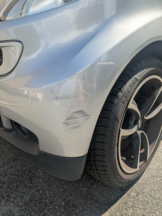

Bin gerade zum Auto gekommen und durfte erst einmal wieder die Polizei rufen. Kotflügel zerschrammt mit Fahrerflucht. Vor 2 Monaten war die ganze Seite zerschrammt, auch Fahrerflucht, war gerade einmal 6 Wochen lackiert. Ich könnte kotzen. Wir haben einen festen Schwerbehinderten Parkplatz, weil es hier nirgendwo Parkplätze gibt. Und die Garagen so weit weg sind, dass ich mit meiner Lunge da nicht hinkomme. Wie auch immer, ich habe ihn wo anders hin gefahren und habe mich abholen lassen. Er wollte gar nicht anfahren, hat zuerst nur geruckelt und wollte gar nicht vorwärts, habe dann auf neutral gestellt, ein paar Mal gas gegeben und es noch einmal versucht, er ist dann angefahren. Fuhr dann bis auf das reinhauen der Gänge beim Umschalten wieder einwandfrei. Den Rückwärtsgang hat er richtig rein geknallt. Obwohl ich nur minimal Gas gegeben habe. Ist wirklich so schlimm, damit kann man kaum noch fahren…

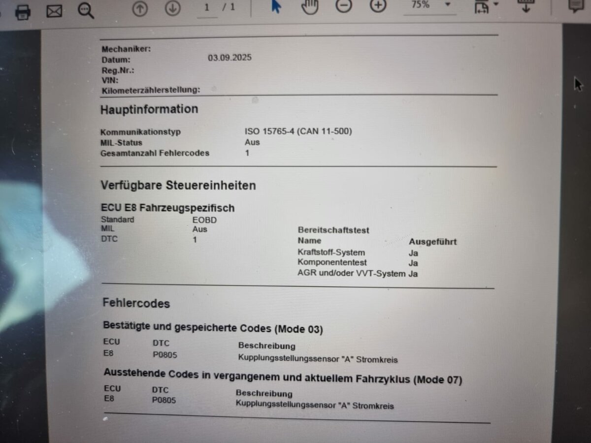

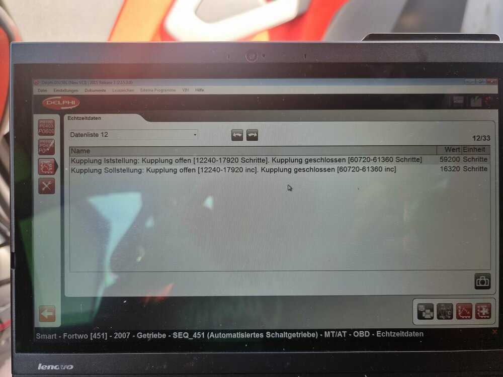

Ich hoffe ihr könnt mit den Fotos etwas anfangen. Sorry bin etwas genervt. Meine Frau heult, weil er nun zusätzlich wieder angefahren wurde....

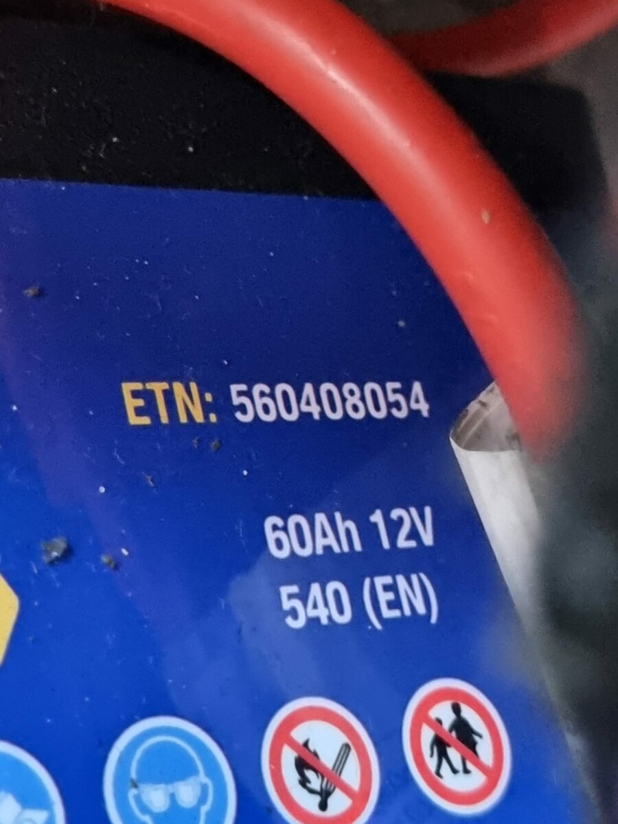

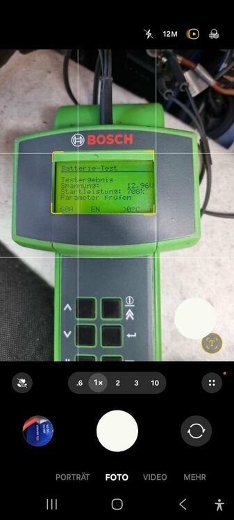

Moin, Batterie war fertig, daher habe ich eine neue eingesetzt. Da man nun meint, dass ich am besten gar nicht mehr fahren solle, da der Aktuator sonst eventuell das Getriebe beschädigt, werde ich wohl gar nichts mehr überprüfen und ihn zur Reparatur bringen.

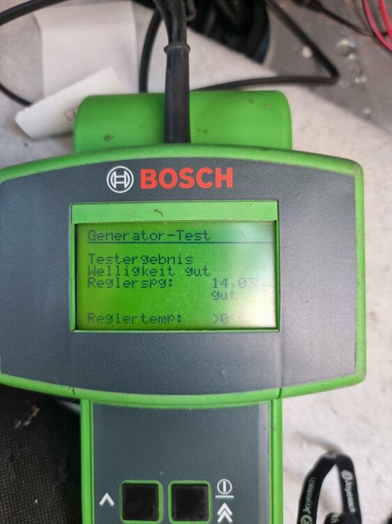

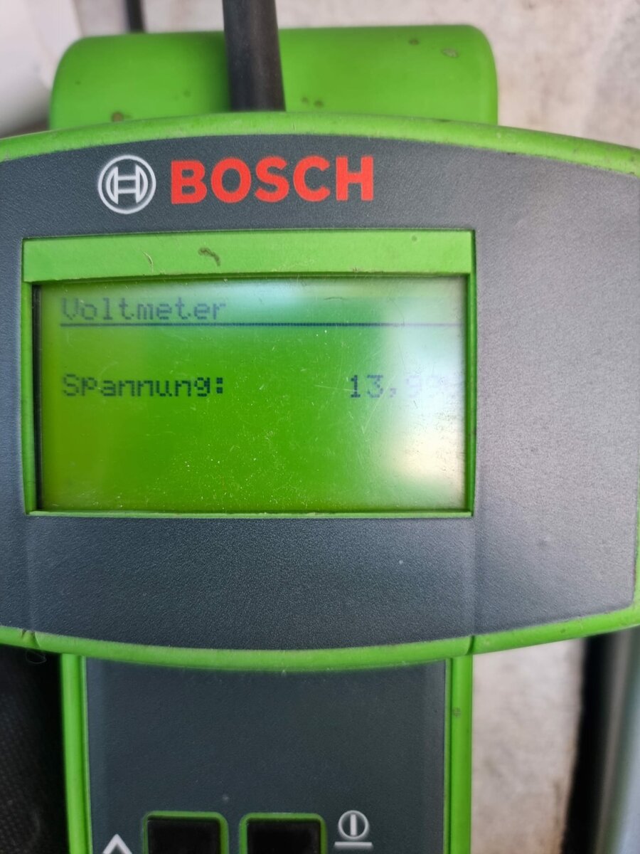

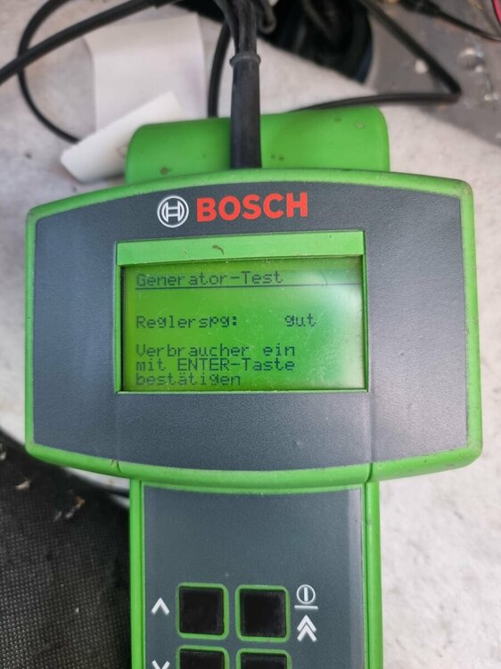

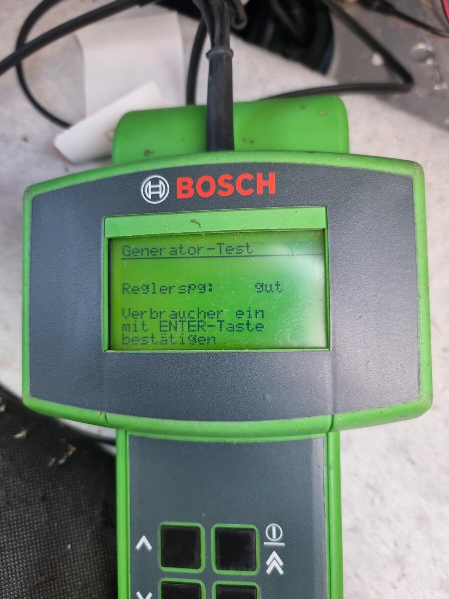

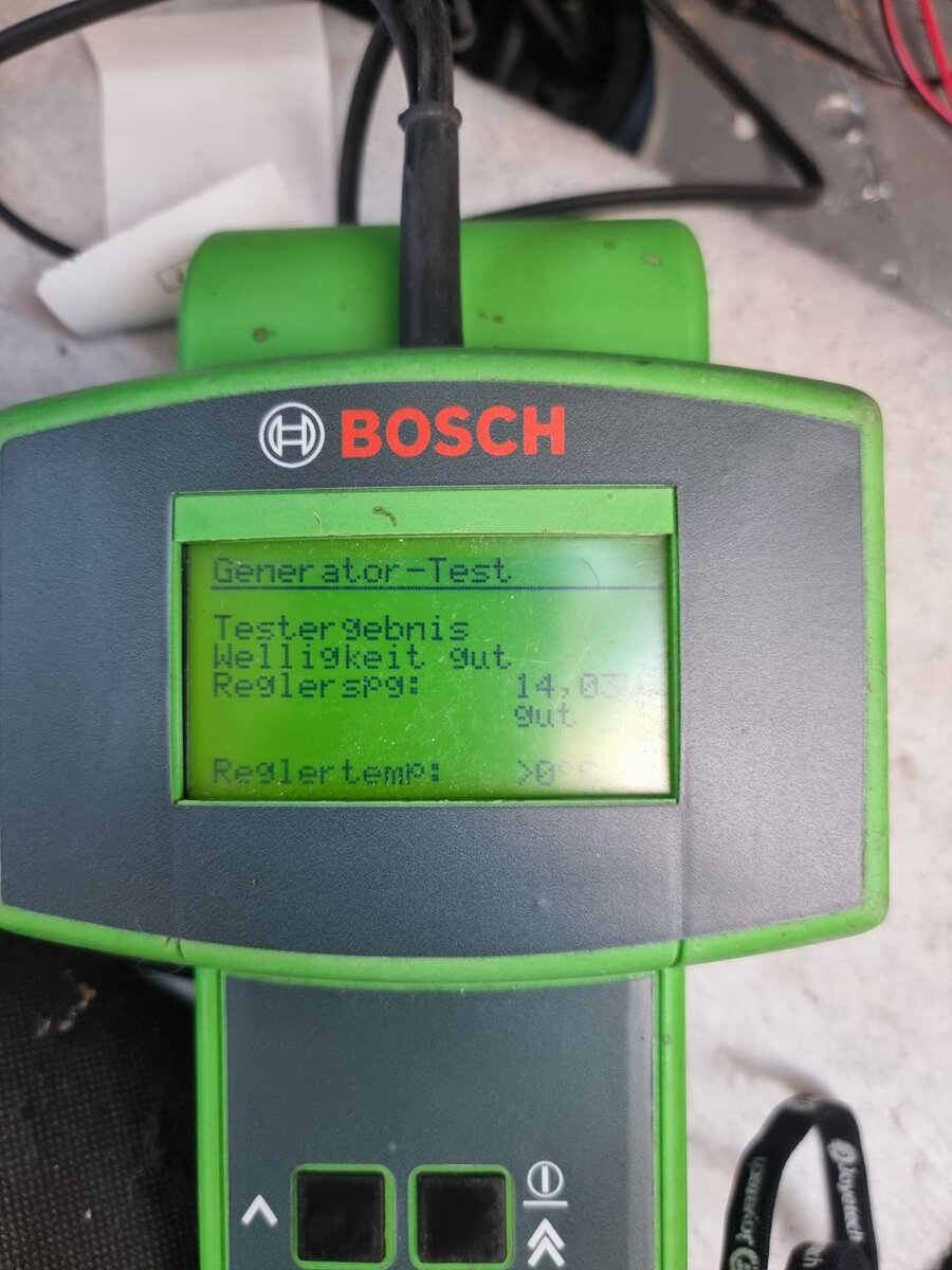

Ja da hast du nicht unrecht, aber der Boschtester, hat heute mit Belastungstest den Generator für gut befunden. Im Standgas 14,03 Volt Ladespannung, siehe Fotos. Gruß Jürgen.

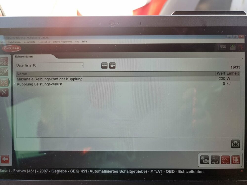

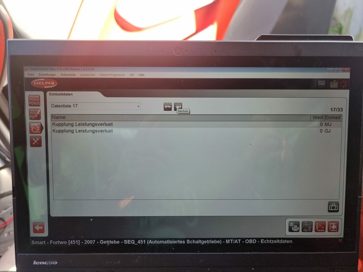

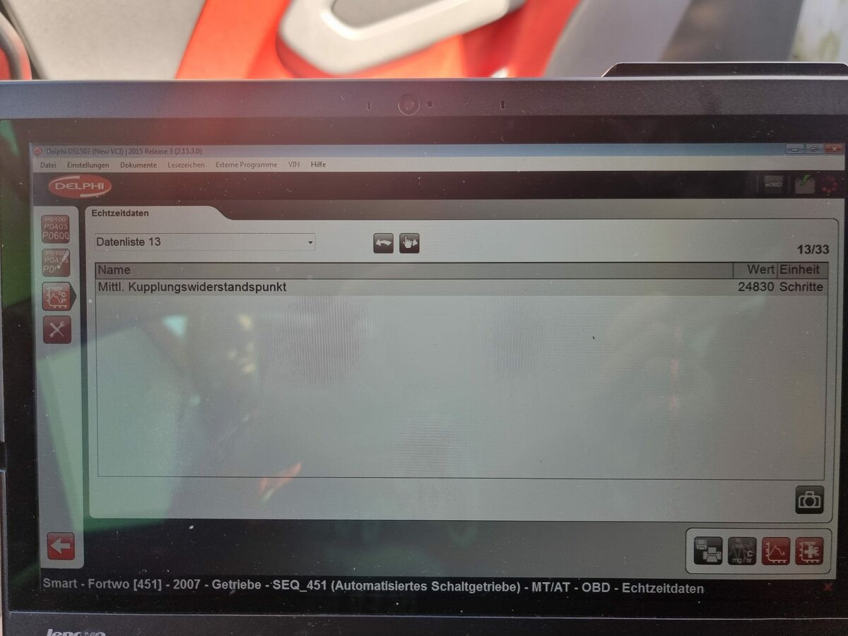

Update. Erst einmal DANKE an alle, welche bereits ihre Meinung geäußert haben. Ich glaube langsam nicht mehr an eine verschlissene Kupplung. Oder besser gesagt nicht nur! Die Kupplung soll laut Vorbesitzer, den ich nun erreichen konnte, bei dem Herrn von dem er ihn gekauft hat bei ca. 80-90 Tausend Kilometer getauscht worden sein. Er fuhr bevor wir ihn abgestellt haben einwandfrei. Kein Verschleiß zu bemerken. Nach 6 Wochen Standzeit, knallte es beim Anfahren und er wollte gar nicht vom Fleck. Erst nach 2 Versuchen fuhr er, aber er knallt die Gänge rein. WENN MIR NOCH JEMAND HELFEN MÖCHTE BITTE DIE FOTOS DES AUSLESEGERÄTES ANSCHAUEN. Es nutzt ja nichts Vermutungen anzustellen, wenn man die Fakten nicht gelesen hat. Dort stehen Fehler, welche ich vom 450er Kenne, da war es ein durchgescheuerter Kabelbaum. Mir hat noch niemand gesagt, ob es dieses Problem auch beim 451er in der selber Konstellation gibt. Dann würde ich vielleicht versuchen, den Kabelbaum frei zulegen. Sollte jemand Ahnung von den Fehlermeldung in einem Delphi haben, guckt doch bitte einmal auf die Fotos. Ich will nicht alles wieder kauen, aber ich bin zu krank um auf Verdacht alles zu zerlegen, wenn ich es überhaupt schaffe, wie gesagt, auf eine Hebebühne kann ich bei einem Freund. Was für euch ein Witz ist, ist für mich Schwerstarbeit. Ich möchte aber auch keinen neuen Kupplungssatz Einbau beauftragen und nach dem zerlegen stellt sich raus, es war unnötig und weit über 1000.- Euro haben sich in Rauch aufgelöst. Sorry dass ich euch mit der Kiste so auf die Nerven gehe.
