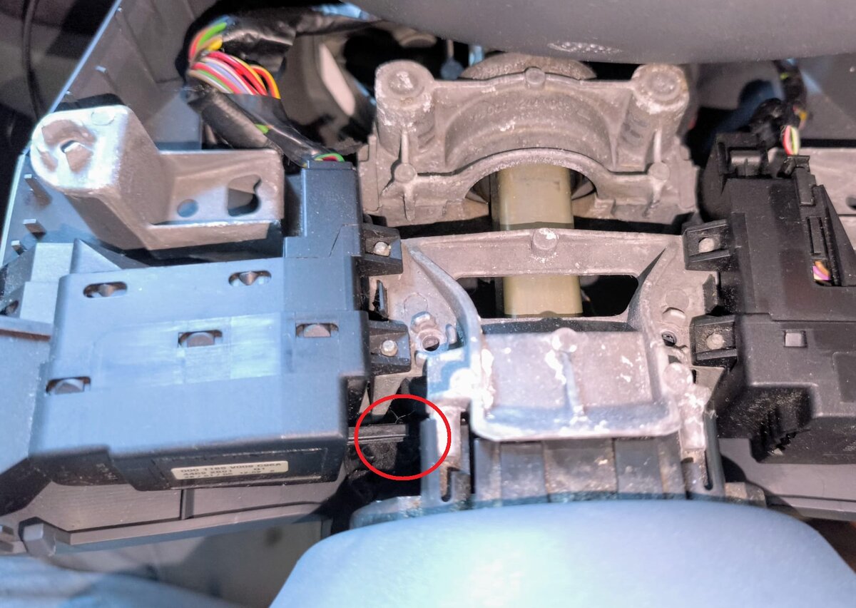

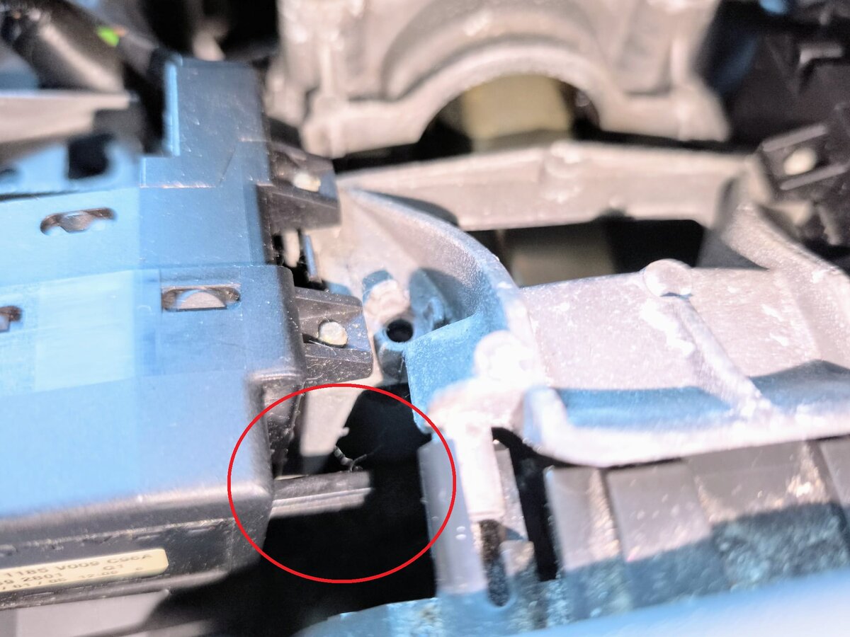

vor ein paar Tage hat es "Knack" gemacht und seit dem geht der Blinkerhebel nicht mehr automatisch in die Neutralstellung beim Lenken zurück. Ich bin nicht selbst gefahren und deswegen weiß ich nicht genau was passiert ist. Also wenn man nach links oder nach rechts blinkt, blinkt der Blinker solange bis man ihn wieder manuell in die Mitte stellt.
Ich habe mal zwei Fotos angehängt. Dieser Nippel im roten Kreist ist, glaube ich, der Blinkerhebelrücksteller. Ist das richtig? Und müßte er nicht irgendwo reingreifen er hängt ja so nur in der Luft?
Weiß jemand ob man das so fixen kann oder ob ich irgend ein Teil wechseln muss und wenn ja, was?

an der Lecksäule muss ein Kunststoffteil sein das den Rücksteller antippt und so wieder zurückstellt. Wenn der nicht mehr da ist mus der wo liegen ... man kann den wieder dran klipsen wenn er nicht gebrochen ist. Ansonsten kleben.
Geht der Rüchstellnippel wennd den mit dem Finger antipst ?

hier am ende der Lenksäule kanst so ein halbmond schwarzes Teil sehn . Das ist der Rücksteller

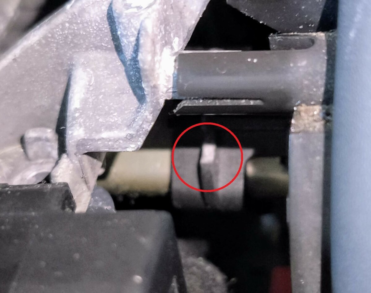

Anbei ist das Foto vom fehlenden Teil. Ähm nicht von fehlenden Teil denn es ist ja nicht mehr da, sondern von der Bruchstelle.
@Smart911a Du hast vollkommen recht. Der Blinkerrücksteller fehlt komplett. Wo er hin ist, keine Ahnung ich finde ihn nicht ... Danke für deine ganzen Hinweise. Ich hatte schonmal das Lenkrad gelöst und das war kein Problem. Außerdem habe ich noch ein 3 Speichenlenkrad mit Schaltwippen hier und das baue ich dann gleich mit ein.

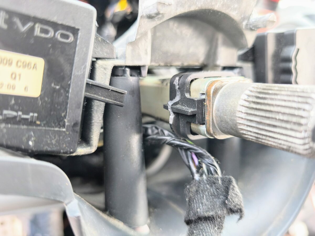

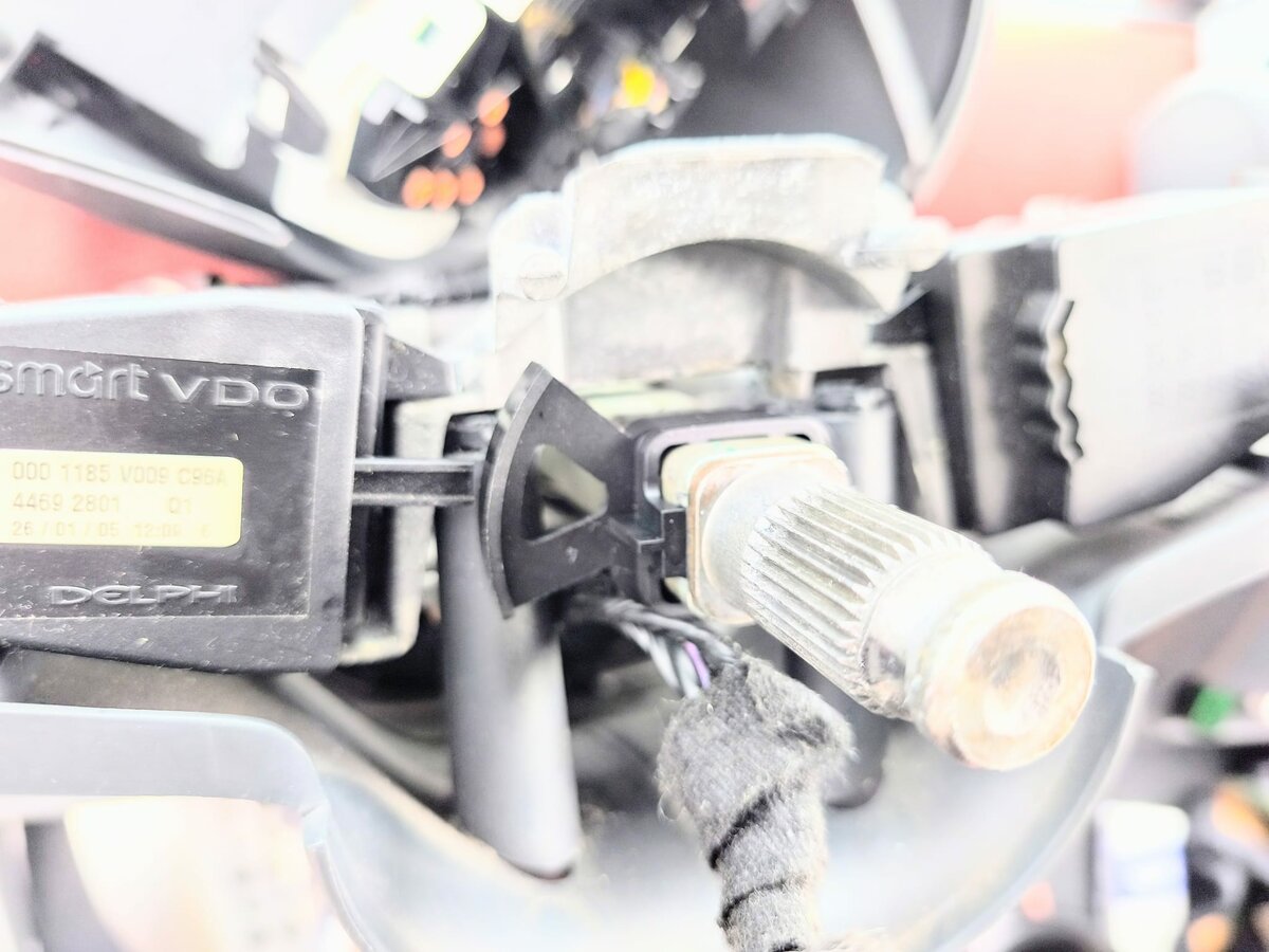

Hallo, ich wollte noch kurz eine Rückmeldung geben.
Habe heute den Blinkerrücksteller eingebaut (Bilder angehängt). Ging ganz gut soweit nur ich musste vorne mit einem dünnen Schraubenzieher den vorderen Teil etwas aus die "Einbuchtung" raushebeln. Den Neuen draufschieben war dann easy. Und: Es funktioniert endlich wieder - Vielen Dank an euch für die ganzen hilfreichen Informationen 🙏😃
Und das Schaltpaddellenkrad funktioniert auch super. Es macht richtig Spaß mit den Wippen zu schalten und mit den Daumenauflagen liegt es auch nochmal besser in der Hand.
Viele Grüße und nochmals vielen Dank
