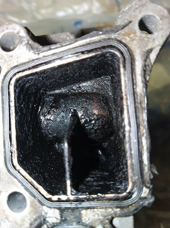

ich muss bei meinem 450 cdi den Grundträger der Lichtmaschine erneuern, weil beim Ausbau der Wasserpumpe eine Schraube abgebrochen ist. Ich habe nach dem Ausbau festgestellt, dass darunter ein rundes Loch für das Kühlwasser und ein eckiges Loch ohne Funktion ist. Wofür ist dieses eckige Loch gedacht?
Ich hab jetzt einen anderen gebrauchten Grundträger gekauft und dieser ist innen sehr schwarz und mit einer teerartigen Schicht überzogen. Gibt es verschiedene Motoren, wo dieses eckige Loch eine Funktion hat? Beim Kauf stand explizit dabei "für CDI".

Die Situation ist hier jetzt nicht genau zu erkennen,  aber meistens lassen sich bündig abgerissene Stahlschrauben aus Aluminium gut entfernen. "Ausschweißen" ist das Zauberwort. Dabei wird eine Mutter M8 oder ein dicker Blechstreifen auf den Schraubenrest aufgeschweißt und rausgedreht. Damit könntest du deinen alten Grundträger wiederverwenden.
Also wenn du die mit Ölschlamm geschwärzte, quadratische Kammer meinst, so ist das nur die Kammer vom Agregate Träger der zum Anschluss des TLV führt. Deshalb ist es zwecklos einfach das TLV bei Defekt zu ersetzen!
Der Agregate Träger muss gereinigt werden.

Es geht hier um einen CDI. Der hat kein TLV.
Vermutlich ist das gebraucht gekaufte Ersatzteil von einem Benziner und ist deshalb verschmutzt.
Korrekt beim CDI ist diese Kammer tatsächlich ohne Funktion.
Sie stammt einfach aus der Verwandtschaft des Motors zum Benziner.
Entweder am CDI die Öffnung verschließen wenn das Benziner Teil verwendet werden soll oder eben das alte Teil aufarbeiten.
Danke euch. Ihr seit super. Das alte Teil ist leider wirklich schrott, da ich die abgebrochene M6 Schraube der Wasserpumpe ausbohren, mit Gasbrenner heiß machen und mit Linksausdreher herausschrauben wollte. Dabei ist dann auch noch der Linksausdreher abgebrochen und steckt drin. Voll verkackt halt. 😤 Da hat man mit einem Ersatzteil weniger Arbeit.
