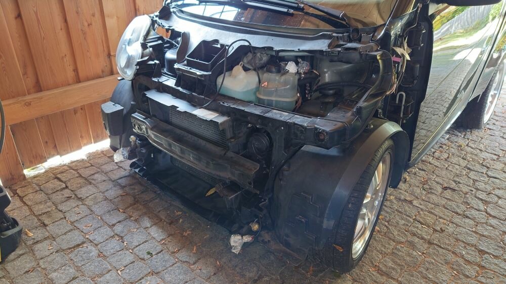

451 Brabus xclusive Front-Unfallschaden beseitigen
meine Frau hat leider unsere 2011er "Rettungskapsel" etwas verunstaltet (unverschuldet und kein Personenschaden) - siehe Foto.
Neben den offensichtlichen Schäden der Frontscheibe (Carglass...) und Scheibenwischer (lassen sich frei bewegen, Gestänge im Eimer/ausgehakt) mache ich mir jetzt schonmal Gedanken darüber, wie man die "Karosserie" möglichst einfach/preiswert (aufgrund Alter bzw. 180tkm wohl "wirtschaftlicher Totalschaden") wieder in einen verkehrssicheren Zustand bekommt. Der Wagen ist soweit für sein Alter gut in Schuss, gerade frisch durch mich repariert (Turbo-Kühlwasserleitungen, Heckklappenscharniere) und als "Einkaufswagen" bzw. "Parkwunder" in der Familie sehr beliebt. Er ist trotz des Frontschadens noch fahrbereit, es gibt keine Fehlercodes und die Airbags sind nicht aufgegangen.
Dabei treibt mich primär die Frage um, welche der kaputten Teile "451 Standard" bzw. "Brabus" bzw. "xclusive" sind und woher man günstig (gebrauchten) Ersatz bekommt.
"Motorhaube" (tiefe Kratzer): sollte 451 "Standard" sein, oder?
Scheinwerfer Fahrerseite ... ich weiß "Brabus" = der wird teuer. Ggf. ist nur die innere Befestigung (=zur Fahrzeugmitte hin) kaputt, das lässt sich vielleicht reparieren
Front-Mittelteil mit Grill : ist das "Brabus"-spezifisch oder Standard?
Kotflügel Fahrerseite: 451 "Standard"?
Frontspoiler: "Brabus" und "gesucht", oder?
Das fahrerseitige TFL hat gottseidank überlebt bzw. ist sauber am Stecker abgeflogen. Radhaus-Innenschale schaut auch "heil" aus.
Hab ich sonst noch wesentliche Teile (ausser Schrauben/Plastiknieten) vergessen, die sonst im "Loch" auf der Fahrerseite sitzen?

Moin @HarryB,
für eine qualifizierte Einschätzung solltest du die Front abnehmen - das ist in 10 Minuten erledigt und ermöglicht eine brauchbare "Einkaufsliste" zur 'Instandsetzung.
Ohne es genauer zu sehen vermute ich auch einen Schaden am Frontträger und am linken Scheinwerfer an den Haltern - vermutlich lassen sich dort kostengünstige Lösungen anwenden, da die beteiligten Teile an diesen Stellen verdeckt sind.
Du benötigst neben der Serviceklappe auch noch den linken Kotflügel und das Frontmittelteil - alles Standard Smartteile, von Brabus ist nur der Frontspoiler, wenn es billig sein soll geht auch jeder andere Frontspoiler von den anderen Modellen - wichtig ist nur, dass es nicht der Facelift-Frontspoiler ist.
Zumindest stehen in der MB Teileliste für den Brabus bei dem linken Kotflügel, dem Mittelteil und der Wartungsklappe, "Motorhaube" gibt es ja nicht mangels Frontmotor beim Smart, die gleichen Bestellnummern drin wie beim normalen Coupe oder Cabrio!
Auch der schwarze Scheinwerfer sollte aufzutreiben sein, falls erforderlich.
Beim Spoiler gibt es natürlich Unterschiede zu den anderen.
Du müsstest mal den Lackcode Deines Smarts, der auf dem Typenschild im Türausschnitt der Fahrertür steht mit der Teilenummer vornangestellt mal auf dieser Seite eingeben, dort wird dann auch die Lieferfähigkeit angezeigt.
Dein Schwarzer müsste eigentlich den Lackcode CA7L haben, wenn mich nicht alles täuscht, siehe diese Seite!
Beispiele:
Wartungsklappe          A4517510102CA7L     grüner Punkt noch lieferbar
Kotflügel links              A4518810101CA7L     grüner Punkt, noch lieferbar
Beplankung Mittelteil  A4516270102CA7L     grüner Punkt, noch lieferbar
Alles ohne Gewähr natürlich! 😉
Da gehe ich mit Marc kondom, die Front muss ja ohnehin demontiert werden.
Falls Du das noch nie gemacht haben solltest, auf dieser Seite ist eine sehr brauchbare Anleitung dafür. 😉
Mit dem Schweller fängt man an, weil sich eine Befestigungsschraube des Frontpanels sinnigerweise darunter befindet!.
Bei dem Demontage des Schwellers gehen erfahrungsgemäß ein paar von den Schiebeclips kaputt, aber das sind Centartikel, die kauft man am besten immer gleich im 10er Pack!  Die Teilenummer ist die A0009912098

Meist sind bei einem derartigen Unfall die Halter gebrochen - da sich der Brabus Scheinwerfer nur in dem dunklen Inlay (und Aufkleber) vom normalen unterscheidet, kann man dieses Inlay (und Aufkleber) einfach in einen neuen normalen Scheinwerfer umbauen und so sehr viel Geld sparen ohne die Optik zu verlieren.

Zu dem "Brabus Spoiler" ganz unten bekomme ich über den "MB Teilekatalog" die Teilenr A4518800008 raus, was dann hier https://originalteile.mercedes-benz.de/schuerze/a4618800008 eine "Schürze" zum sagenhaften Kurs von 50 Euro (aber eben leicht anderer Teilenr A4618800008) ergibt...kann das sein? Das wäre selbst für ein unlackiertes Brabus-Spezial-Exclusivteil ein Schnapper.
Ansonsten hier wohl als Zubehörteil https://www.ebay.de/itm/256878118002
@yueci
Ok, das schaue ich mir nach dem Abnehmen der Front genauer an. Vielleicht ist der original-Scheinwerfer ja noch "fixbar".

nein - mit der Abwicklung der Smart Brabus Abteilung, wurden alle Ersatzteile an TOR35 verkauft - dort bekommst du das Original um es  lackieren zu lassen. Das was du dort gefunden hast gehört an einen Mercedes G (W460) und ist tatsächlich nur eine Schürze
vor 16 Minuten schrieb HarryB:
Das wäre nur etwas für den äußersten Notfall, so wie der dort verkauft wird gab es ihn nie und ich befürchte zudem auch noch minderwertige Qualität. Wenn man gar nichts mehr gebraucht bekommt wäre es eventuell eine Lösung.

Bedingt durch die lange Bearbeitungszeit durch Staatsanwaltschaft(!), Polizei und Versicherung gehts jetzt erst weiter mit dem "Drei-Ecken-Smart". Leider bekomme ich auch nur einen Teilbetrag des Schadens ersetzt, so daß ich statt Neuteilen auf gute gebrauchte setzen muss - aber ich bin eh mehr der Typ für nachhaltige/wirtschaftliche DIY-Reparaturen, insofern passt das.
Habe auch von den beschädigten Teilen soweit schon fast alles zusammengeklaubt, so daß es demnächst mit dem Zusammenpuzzlen losgehen kann. Von den vermuteten Einzelpositionen hat sich auch fast alles bestätigt, hier die News dazu:
- Frontscheibe (für Regensensor) wurde jetzt als erstes in einer Fachwerkstatt ausgetauscht - das ist auch gleich der größte Posten in der Kalkulation (540 Euro inkl. Transport, Smart war ja mit komplett gesplitterter Scheibe nicht mehr fahrbereit)
- Der fahrerseitige Scheinwerfer hat nicht nur zwei Halterungen eingebüsst, sondern das (schwarze) Gehäuse ist hintenrum komplett zersplittert. Werde nun aus einem "blinden" Standard-Scheinwerfer und dem gottseidank heilen Brabus-Innenleben etwas passendes zusammenbasteln
- Die zur Fahrtzeugmitte hin sitzende Halterung für den Scheinwerfer ist zudem vom (Plastik-) Frontrahmen am Fahrzeug abgerissen - hier werde ich mit einem Metallwinkel Anschluß herstellen
- Den "tollen" Brabus-Frontspoiler habe ich nur als ABS-Reproteil erstanden - bin nicht bereit, für das bisschen den Preis von TOR35 zu bezahlen und auch noch am überlegen, ob ich den im original Dunkelgrau belasse oder auch noch lackiere.
- Beim linken Scheibenwischer hat sich ein Cent-Teil aus Plastik zwischen dem eigentlichen (inneren) Wischerarm und dem linken Gestänge bzw. dem Kugelkopf verabschiedet. Da gibts jetzt Teil-Ersatz aus einem gebrauchten Gestänge.
Unten der aktuelle Stand: Alles kaputte ist abgebaut und der Rest wartet auf die Wiedergeburt 😉

So, jetzt ist er wieder zusammen und fahrbereit! Hat eigentlich wie geplant mit gebrauchten Teilen ganz gut funktioniert. Neu ist tatsächlich nur die Frontscheibe, Kleinteile sowie das Kennzeichen reingekommen. An ein paar Stellen sieht man es noch an den verbauten gebraucht-Panels, aber da werde ich nochmal den Lack aufpolieren, so daß es wieder zusammenpasst.
Der "tolle" Brabus-Repro-Frontspoiler ist selbst per Spraydose auf JetBlack getrimmt - die Paßform (speziell um die TFL-Einsätze) ist verbesserungswürdig.
