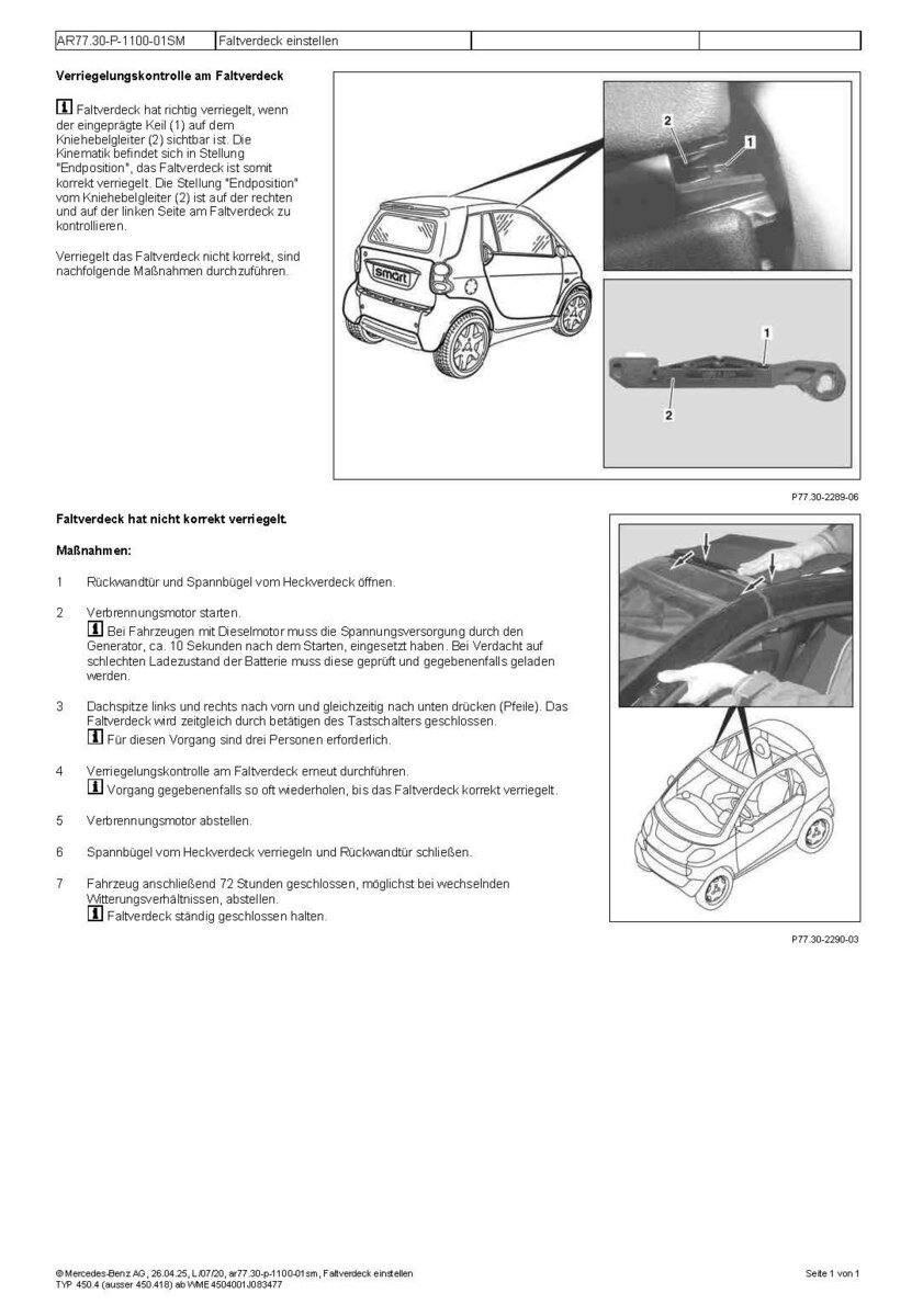

ich habe für den 450'er meiner Frau ein neues gebrauchtes Dach besorgt. Habe es auch beim Spenderfahrzeug gesehen, dass es komplett funktioniert und passt.
Also habe ich es jetzt auf Unseren gesetzt und mit den 4 Schrauben rumgespielt. Also entweder kann ich hinten die Heckseite in die untere Halter ohne Probleme einklicken und dann fährt das Dach nicht in die Schiene oder unten rastet es nicht ein (oder sehr schwergängig) und das Dach geht gut in die Schiene nach Vorne.
Ist es dann Vorne angekommen, dann schließt es nicht ganz. Die Windgeräusche sind extremst und es senkt sich zum Ende hin nicht ab.
Hat jemand ein paar Tipps oder eine verständliche Anleitung, wie ich das Teil eingestellt bekomme?
Gescheit bebildert wäre super. Hatte einen Beitrag gefunden, da stand sowas wie: Zwischen den Lamellen Schrauben lösen und die Schiene einen Zahn versetzen. Ich weiß nur nicht wo 😉
Vielen Dank im Voraus.

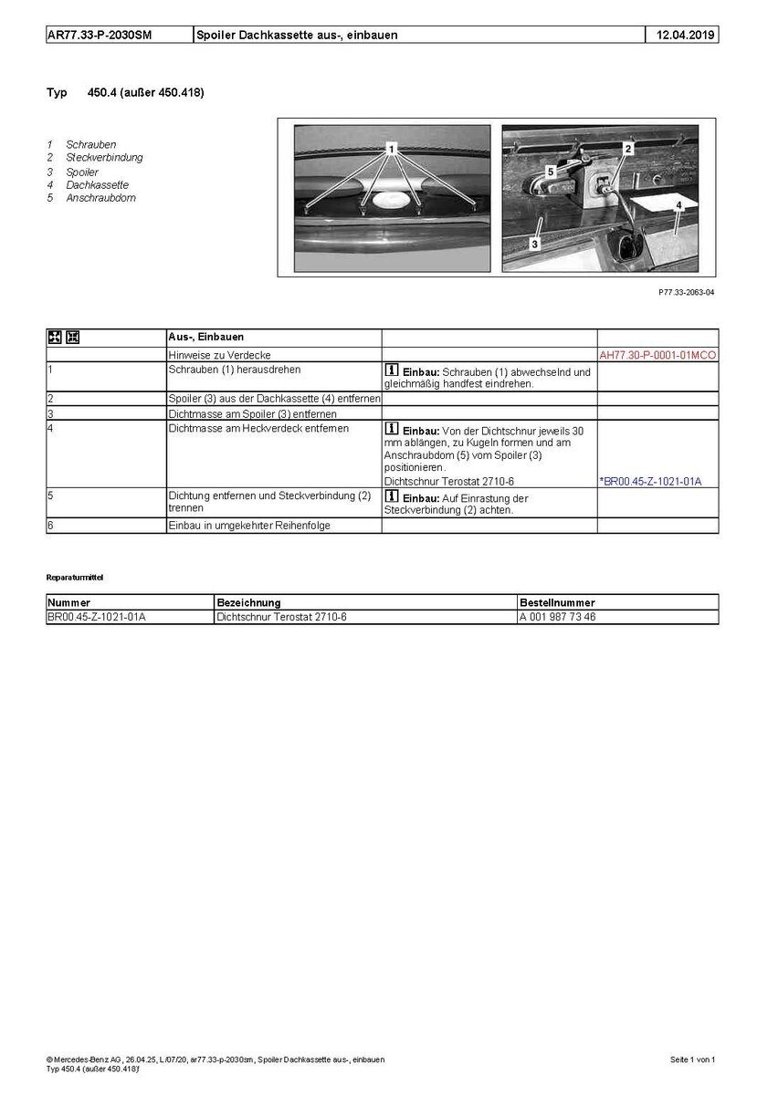

Ich habe was gefunden. Man soll den Heckspoiler abnehmen und dem Stoff etwas mehr Spiel geben.
Geht das?
Wenn ja, wie montieren ich den Spoiler unfallfrei ab, oder wie komme ich am einfachsten an die Fassungsschrauben des Stoffes?
vor 15 Stunden schrieb blade226:

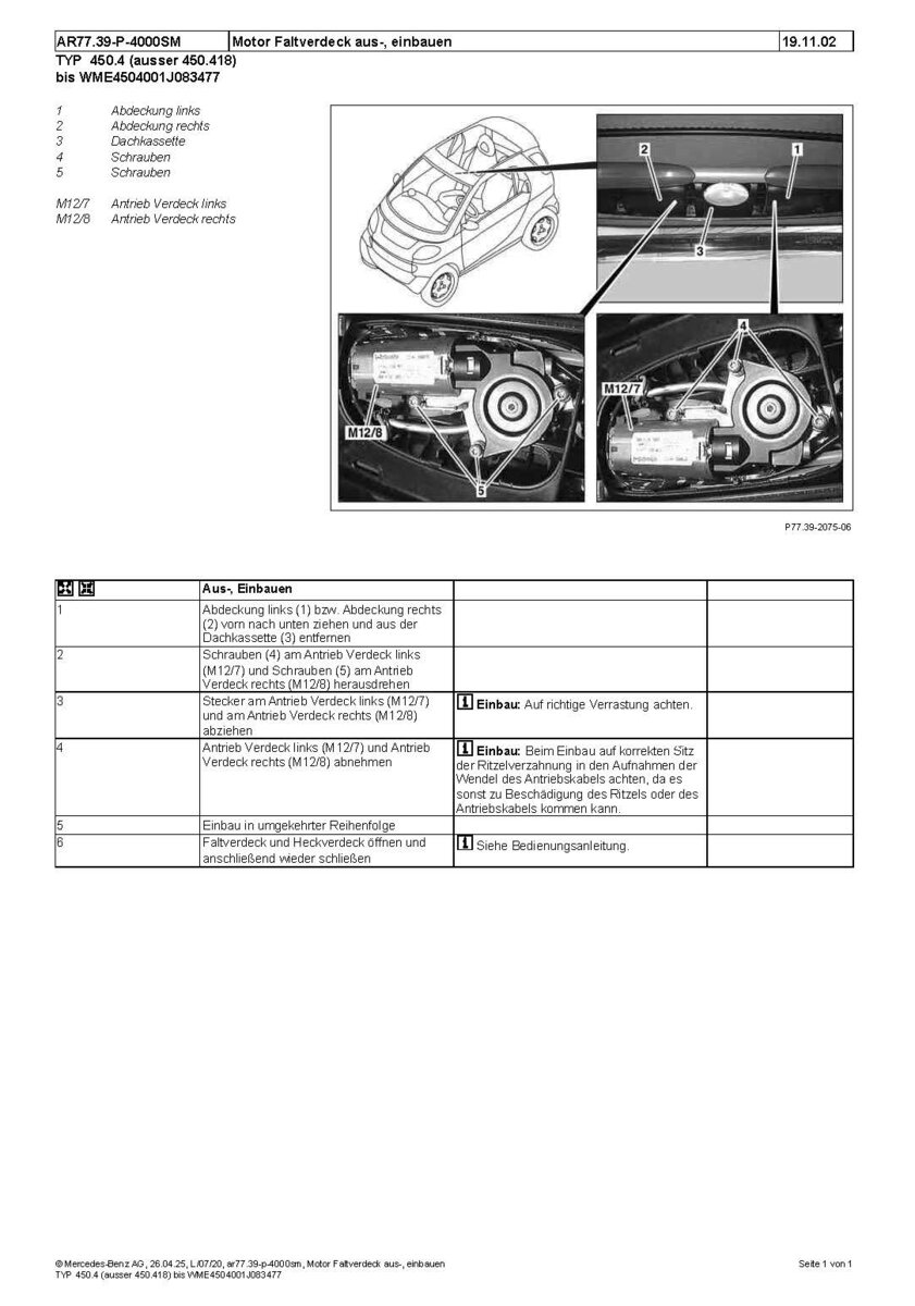

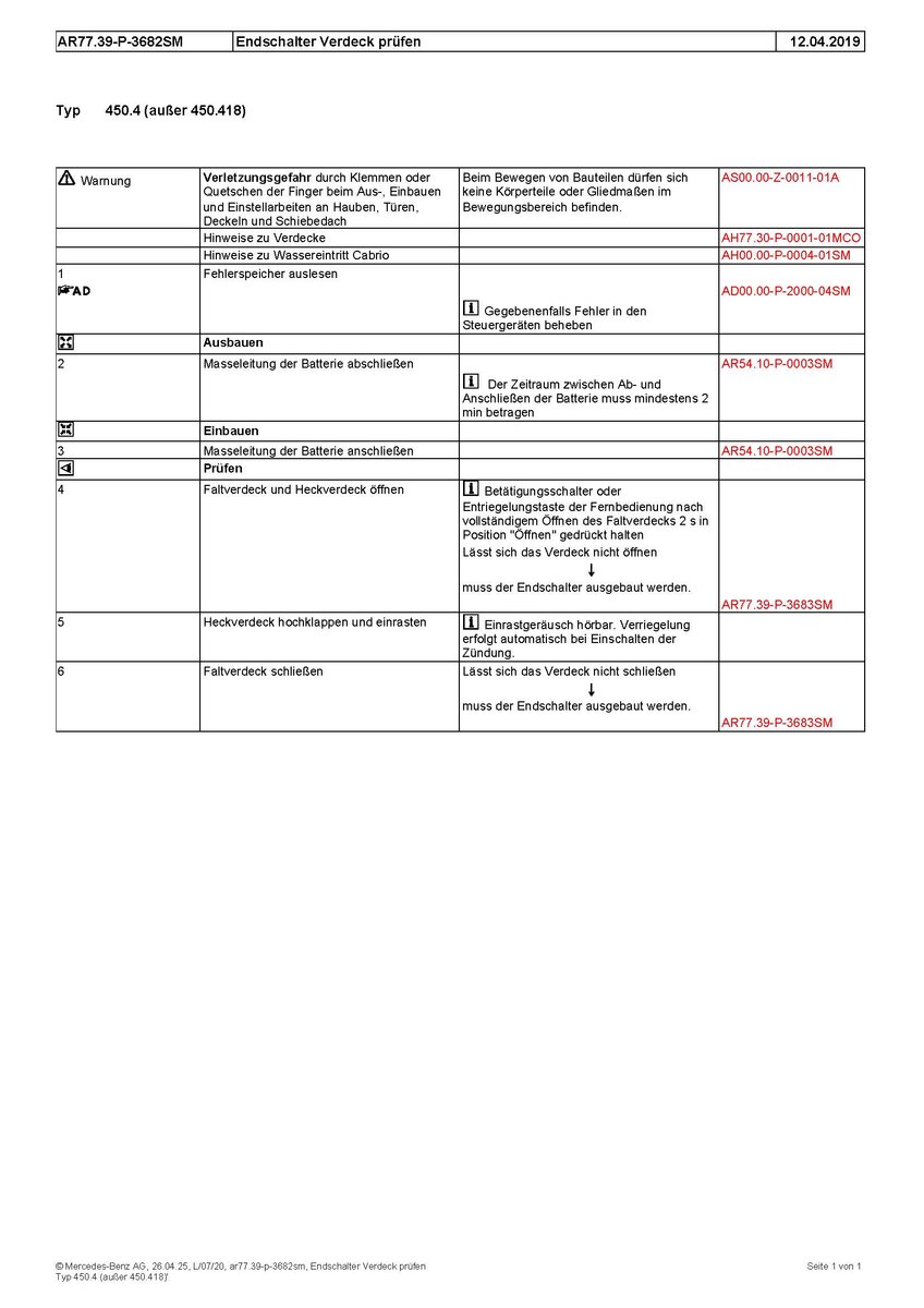

Schau im Anhang die Dokumente

Den ersten Schritt lait Anleitung haben wir umgesetzt. Mit 3 Mann das Dach richtig geschlossen. Ging Problemlos. Jetzt heißt es 72 Stunden warten, bevor man es wieder aufmacht.
Bin mal gespannt
Hier mal eine Zwischenmeldung. Habe das Dach vor ein paar Tagen zugedrückt, so wie es in der Anleitung steht. Heute zum ersten Mal ausprobiert und es ging ohne Probleme auf und zu. Selbst das Heckteil geht schon einfacher.
Lasse ihn jetzt noch etwas geschlossen. Scheint aber zu funktionieren
