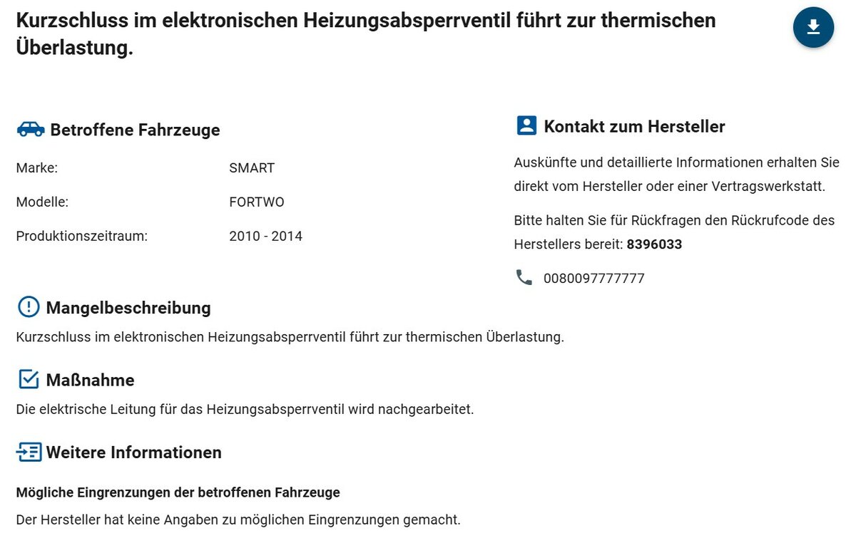

Dies ist der Rückruf, den ich in meinem obigen Posting meinte.
Das Ventil wurde daraufhin von Smart einfach abgeklemmt.
Die Erklärung, daß die elektrische Leitung nachgearbeitet wird, ist auch irgendwie lustig!  🙂
Kann man auch über diese Seite aufrufen!
