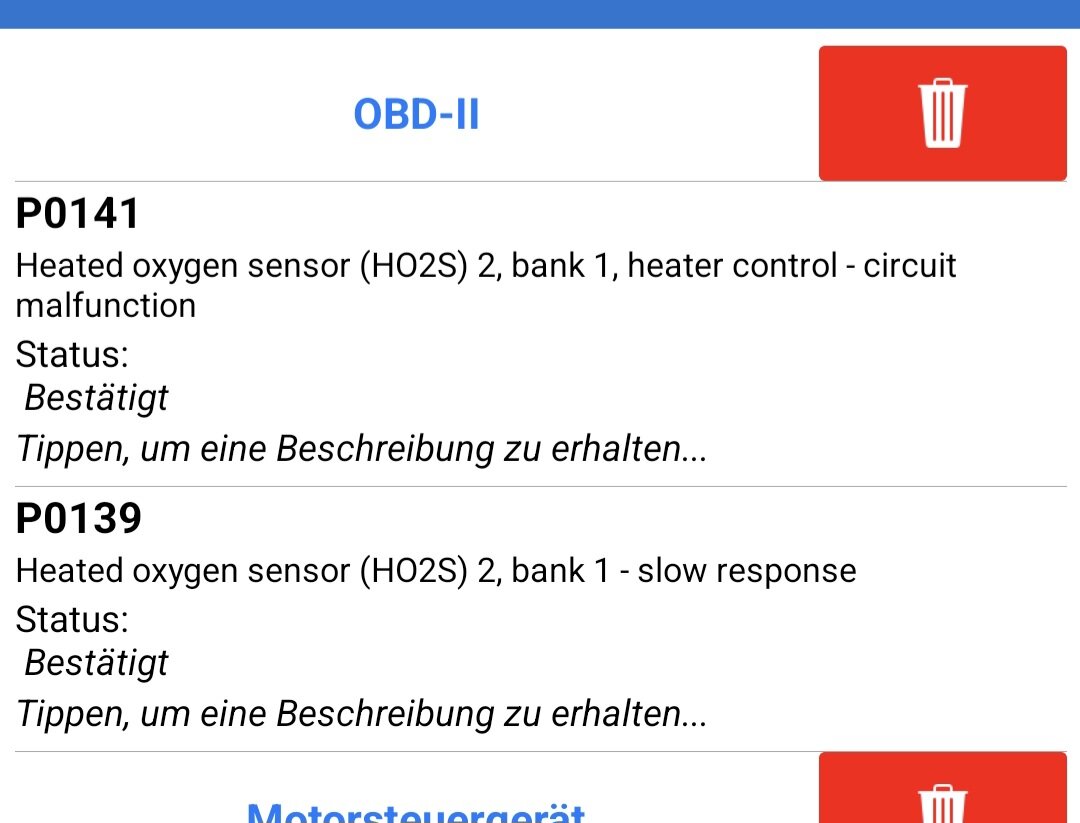

Moin Leute!
Ich hab im Forum einiges zu den genannten Fehlercodes gefunden, aber irgendwie nichts, das so recht passt.
Folgendes: irgendwann ging bei unserem MHD (knapp 119.000 gelaufen) die Motorkontrolle an, die Fehler P139, 140 und 141 wurden aufgelistet und ließen sich nicht dauerhaft löschen. Daraufhin wurde die originale Lamdasonde erneuert.
Die Freude hielt nur kurz, die Lampe ging wieder an, wieder mit P139 und 141.
Habs in der Werkstatt reklamiert, die Sonde wurde nochmals ersetzt.
Tja: einmal kurz "Feuer" geben, zB für einen Zwischenspurt auf der Landstraße, Gas wegnehmen und die Lampe leuchtet wieder auf. Normal gefahren hingegen passiert nichts*. So lösche ich alle paar Tage den Fehlerspeicher und hab Ruhe bis zum nächsten Stück Landstraße.
*bis gerade eben: Fehler gelöscht, Klima an weils sehr warm im Auto war, 10 min Stadtverkehr - Lampe wieder an, dieses Mal "nur" mit P141.
Hat jemand eine Idee, was es sein könnte? Will nicht Unsummen in die Fehlersuche versenken. Im Anhang ein Screenshot der OBD-App.
Gruß, Timo

Diese Fehlercodes können nicht durch den Auspuff verursacht werden.
An der Sonde funktioniert die Heizung nicht deswegen arbeitet sie langsam. Wo sitzt die gewechselte Sonde?
Ich tippe nach wie vor auf falsche Sonde getauscht. Der Fehlercode ist prädestiniert für eine defekte Sonde.
Der Logik mit der Heizung zur Folge käme aber keine Spannung von vorne an der Sonde an. immerhin ist die bereits getauscht.

Bei dem Fehlercode kommt entweder keine Spannung an oder was deutlich häufiger der Fall ist, keine Spannung durch die Sonde da die Heizung innerhalb der Sonde unterbrochen ist. Aber natürlich kann der Stromkreis überall unterbrochen sein. Das Steuergerät kann nur erkennen, dass keine Last auf dem Kreis ist.
Es gibt nichts was es nicht gibt. @DerTimo kannst du spezifizieren an welcher Stelle die Sonde sitzt die getauscht wurde ?

Getauscht wurde die Sonde, auf deren Stecker man beim Öffnen der Motorklappe guckt, gleich vorne rechts. Der Stecker ist definitiv neu.
Unterhalb des Motorsteuergerätes befindet sich ein Stecker. Dort sind u.a. die Stromanschlüsse der Heizkreise für die Lambdasonden verbunden. Von dort aus kann man testweise neue Leitungen zu den Sonden ziehen. Ich hatte es schon einige Male, dass die Kabel eine Unterbrechung hatten, vermutlich an der Karosseriedurchführung.
Aber Vorsicht, keine Masseverbindungen hinter dem Srecker auftrennen, hier sind alle Sensoren auf der rechten Motorseite masseseitig durchgeschleift. Nur zusätzliche Leitungen legen.
vor einer Stunde schrieb DerTimo:
Was dann Sonde 1 Bank 1 wäre.....
Es wurde mal wieder die falsche Sonde erneuert siehe dein Fehlerprotokoll.....
Defekt ist Sonde 2 Bank 1 und diese sitzt mittig und der Stecker befindet sich von oben nicht sichtbar zwischen Motor und Getriebe....
:classic_wacko: Kann das echt sein? Hab ja selber noch den richtigen Einbauort recherchiert, um es abzugleichen (frag bitte nicht, wo das war, such es selber schon), ob die Werkstatt die richtige Sonde erwischt hat und bin zum selben Ergebnis gekommen. Ich werde wohl nochmals gucken müssen...
Anhand deiner Beschreibung kann es nicht nur sein, es ist so....
Hmpf...also werde ich bei der Werkstatt nochmals vorstellig werden und das klären. Danke für die Hilfe!
