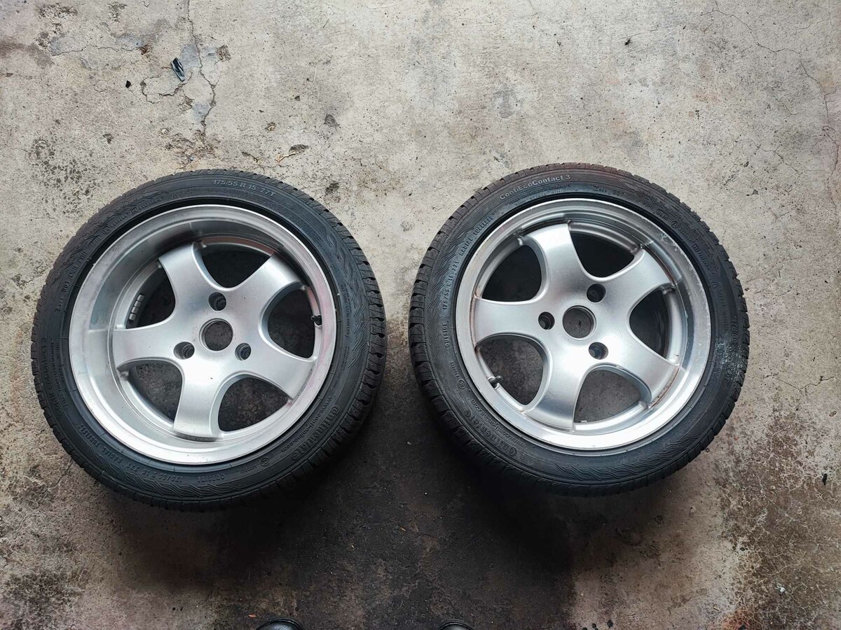

Moin die, Rondell oder auch Aluette genannten habe ich für 150€ abzugeben. Die Reifen müssen neu.
Ich habe jetzt nur zwei mal eben abgelichtet.
Die Radnabenkappen kann ich drucken, weil leider keine mehr vorhanden sind.
Ach so, Radnabenkappen kann ich auch gerne individualisiert drucken. 😁

vor 47 Minuten schrieb Ghostimaster:
Standort? Bzw 150,-€ incl Versand?!? 😳😳
Versand wäre mutmaßlich günstiger wenn du die toten Pellen noch selbst abziehen lassen würdest 🤔😉
Bzw Nabendeckeln - bestimmt schade das die Orginalen fehlen, aber ich hab da durchaus 'meine Vorstellung' von individuellen nach meinem Geschmack - 3D Drucker innerfamilär vorhanden - das wäre also mutmaßlich selbst realisierbar, gefallen würden mir die ja durchaus, müsste nur @Ahnungslos mal 'PEEEEEN' rufen und somit aussagen das er das passende Gutachten zulegen könnte, falls du es nicht selbst beilegen können solltest 🤔😉
Edit: Wie gesagt, zwingend sofort brauchen würde ich die ja nicht, aber du bist bereits dabei sie mir schmackhaft zu machen 🙈🙈🙈

Die 175er kannst du ja wieder Nehmen und vorne aufziehen. Die 145er wieder verbimmeln...
vor 41 Minuten schrieb MBNalbach:
Jetzt wo du es sagst, könnte man die 175er wirklich für vorn nehmen, bräuchte dann nur neue für hinten.....
vor 21 Minuten schrieb Ahnungslos:
@Ghostimaster
Sind da die passenden Kegelbundschrauben für die Rondells gleich dabei?
Gute Frage - danke für die wichtige & sinnvolle Frage, denn die brauch ich ja dann auchnoch 😅 Wär doof, tolle Felgen, neue Reifen, aber keine passenden Schrauben, dann steht der kleine auf einmal ganz ohne Reifen da, wäre doof.....

Versand mit Iloxx 75 Euro deutschlandweit.
Es ist zwar möglich, ein schmales Smart Rad im Smart zu transportieren, da das aber den doch kleinen Innenraum sehr zubaut, ist es (außer für einen einmaligen Transport) nicht ernsthaft sinnvoll. Das wird man schnell leid. Ich hatte mal ein 135iger Rad als Ersatzrad dabei und vorher ausprobiert ob es hinten paßt, aber dann unter einem Anhänger montiert, wo es keinen wertvollen Platz weggenommen hat, im folgenden Foto zu sehen. Das war OK. Außerdem war es nicht auf Straßen in Deutschland, sondern Offroad in Afrika. Dort habe ich schon eher mit einer Reifenpanne gerechnet. Dort gab es auch viel Basalt.
vor 11 Stunden schrieb [DG] Basaltkopp:
Moin zusammen, der Versand kommt noch on Top, die Nabendeckel kann ich nachdrucken (so wie ich es angeboten habe, und auch individualisiert, habe ich bei meinen die ich aktuell fahre auch gemacht), Gutachten ist keins dabei, da müsste man entweder wie du schon geschrieben hast Ahnungslos konatktieren oder auf die KBA Nummer verweisen.
vor 9 Stunden schrieb Ahnungslos:
@Ghostimaster
Müsste ich mal schauen, ich habe noch 17er Schrauben liegen, die da dabei waren.

Müsste nur @Ghostimaster sich nochmal melden und mir seine 4 Felgen (notfalls mit den Toten alten Reifen....) so richtig schmackhaft machen, wenn also Preis, Entfernung & Benefits (Radschrauben/Bolzen) passen, kriegt mein kleiner neuer Begleiter wohl doch noch diesen Sommer nochmal neue Schuhe..... 🙈🙈🙈🙈🙈🙈
Sorry ich gehe auch mal ins Bett und das früh wenn ich um 4 Uhr wieder aufstehe, und was soll ich dir schmackhaft machen, die Felgen sind in Lübeck, die Gummis lasse ich drauf, und du hast Interesse an anderen Felgen, wenn du Nein sagst, dann nicht, dann bleiben die in der Garage und ich werde sie irgendwann auf einen meiner Smarts schrauben, ich habe sie nur angeboten weil ich 2 Sätze davon habe.
vor 1 Stunde schrieb Funman:
So wie ich ihn kenne bringt er das glatt noch fertig.
Im Leben nicht!!!!!!!
Jetzt an ALLE, ich muss sie nicht zwingend loswerden,, und dieser Thread zeigt mir wieder mal warum ich hier nichts zum verkaufen reinsetzte, es wird erwartet das alles mögliche dazukommt, oder weg gelassen wird um die Versandkosten zu drücken, bei Kleinanzeigen und Co wird auch nur geschrieben das etwas verkauft, und nicht noch nach den Wünschen zurecht geschnürt wird.
Die 150€ sind mehr als Fair denke ich.
So das war mein Wort zum Freitag
bearbeitet von Ghostimaster
vor 5 Stunden schrieb yueci:
Gute Idee,
am Besten bringt er sie dir noch mit neuen Reifen vorbei und schraubt sie unter dein Auto. 🤦‍♂️
Du solltest aus deinem Traum wieder aufwachen - ich denke so dringend muss er sie nicht loswerden, dass er dir auch noch die Füße dafür küssen muss!
vor 2 Stunden schrieb Ghostimaster:
Das müssten die passenden Kegelbundschrauben sein, das charakteristische war damals, daß es im Gegensatz zu den Serienschrauben 17er waren.
Ich hatte die nämlich vor Urzeiten auch mal montiert.
Wichtig ist eben, daß die richtigen Schrauben mit Kegelbund verwendet werden, weil die Sitze in den Felgen eben diese Schrauben voraus setzen.
Das ist zwar zu den serienmäßigen Kugelbundschrauben nur ein Buchstabe Unterschied, aber eben ein sehr wichtiger, weil bei Verwendung der falschen Schrauben nicht nur der feste Sitz der Felge nicht gewährleistet ist, sondern auch der Sitz in der Felge beschädigt werden kann.
