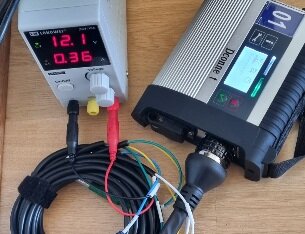

Am 2.3.2025 um 22:48 schrieb smart45005:
Hi holst du den Akku persönlich in China oder streikt bei dir der Bringdienst?
Kleiner Tipp wie du Ihn in der warmen Stube konfigurieren kannst.
Zieht der nur 0,36 Ampere?
vor 1 Stunde schrieb CDIler:
Ja so ungefähr. Pendelt zwischen 0,3 und 0,8. Hab geschaut ob er die 'Akkus richtig lädt und mich dann für die
0,3 Ampere entschieden bei den vorgeschriebenen 14h im Formierungszyklus. Hat alles funktioniert.
Kann man sich aber auch sparen weil der Betrieb mit Akku offline eh nicht notwendig ist. War nur ein Funktionstest.
Außerdem kann man den Multiplexer mit eingelegten Akkus nur in Standby schalten aber nicht ganz ausschalten
was ich für eine schlechte Lösung halte da er dann ja am Ladegerät hängen muss wenn er nicht benützt wird.

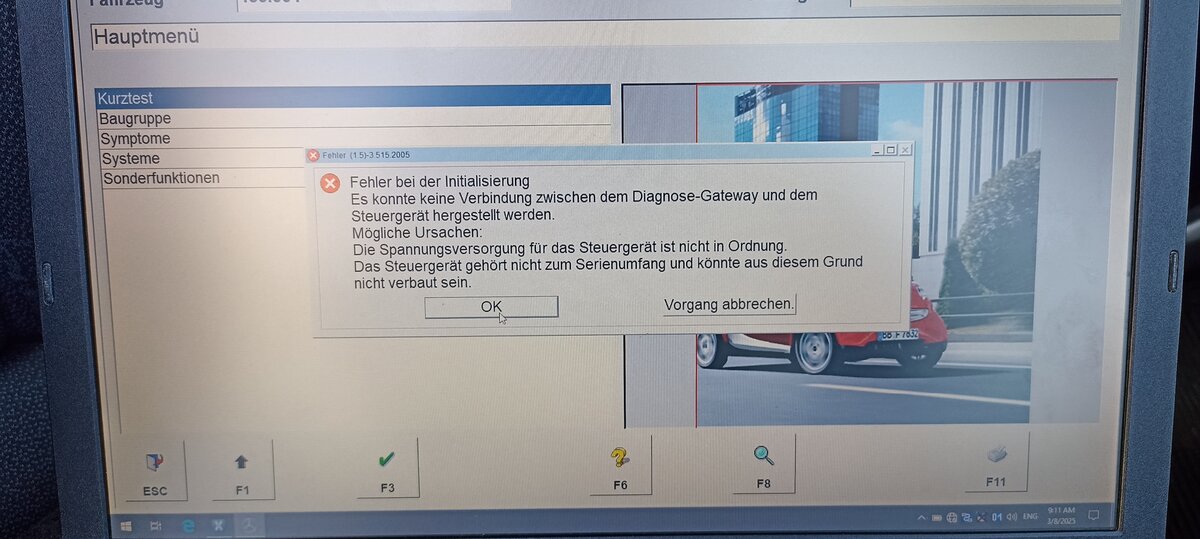

Hi, war heute wieder am Smarties. Bakterie wieder voll, geht aber immer noch nicht zum auslesen. Guckst du Bild
Bekomme keine Verbindung zum Steuergerät. Ist das etwas hinüber🤔

Im Ernst, solange es solche Effekte gibt brauchst du dich mit Verbindungsproblemen doch nicht zu beschäftigen. Da sind doch Unterbrechungen oder Kurzschlüsse vorhanden. Das solltest du m.E. nach zuerst abarbeiten.

Also scheinbar bist du deinem Fehler ziemlich nahe den selbst wenn die ZEE bewegt wird sollte sie
keine Funktionen auslösen die nicht geschaltet werden.
Hast du versucht nen Kurztest durchzuführen ?
Was stand dabei auf dem Display des c4
Schon unter Systeme versucht in irgendein Steuergerät reinzukommen
Kennst du jemanden der nen Smart hat um zu testen ob deine
sd richtig funktioniert

Ich komm in kein Steuergerät rein. Immer der selbe Fehler oben. Auch beim Kurztest. Ich werde heute Mal Delphi nehmen und schauen ob ich damit rein komme. Nur um SD auszuschließen
