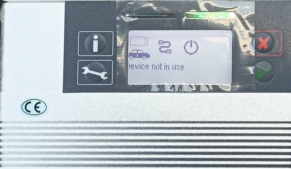

Hallo Smarties,
ich hab mit SD mit C4 Multiplexer zugelegt. Laut Verkäufer soll alles komplett installiert und aktiviert sein. Einziges Problem Accu des Laptops ist defekt Accu vom Multiplexer ist leer. Nach meinem Verständnis her bekommt der C4 nur über den PKW Strom damit er läuft. Wenn der ein Accu drin hat sollte der doch auch ohne PKW laufen oder?
Jetzt kann ich ihn ja nicht die ganze Zeit am OBD im Fahrzeug lassen zum Aufladen, der zieht mir ja die Batterie leer oder?
Kann mir hier jemand helfen das dingens zum laufen zu bekommen?

Komplett ignorieren das Thema. Laptop am Netzteil und Batterie am Ladegerät.
Wird im Smart Center genau so gemacht.
Die Batterie lösung ist gedacht für Online Diagnose während einer Testfahrt

Hi Glückwunsch
Akku zu reklamieren bei nem Gebrauchtgerät scheiß drauf und hol dir nen Neuen.
Funktioniert das Laptop sonst einwandfrei ?
Was meinst du mit Accu vom Multiplexer ist leer?
Also mein c4 hat keinen Akku und funktioniert auch nicht wenn du einen einbaust wie es beim Orginal der Fall ist.
Er holt sich seinen Strom über die OBD-Schnittstelle.
Was funktioniert nicht?

vor 6 Minuten schrieb harryzwo:
Der war gut jetzt. Ich bin nicht im SC sondern privat. Keine Möglichkeit Ladegerät an PKW für 100 Tag dran zu hängen.
vor 2 Minuten schrieb smart45005:
Hi Glückwunsch
Jupp hab schon ein neuen Accu für Lapi bestellt.

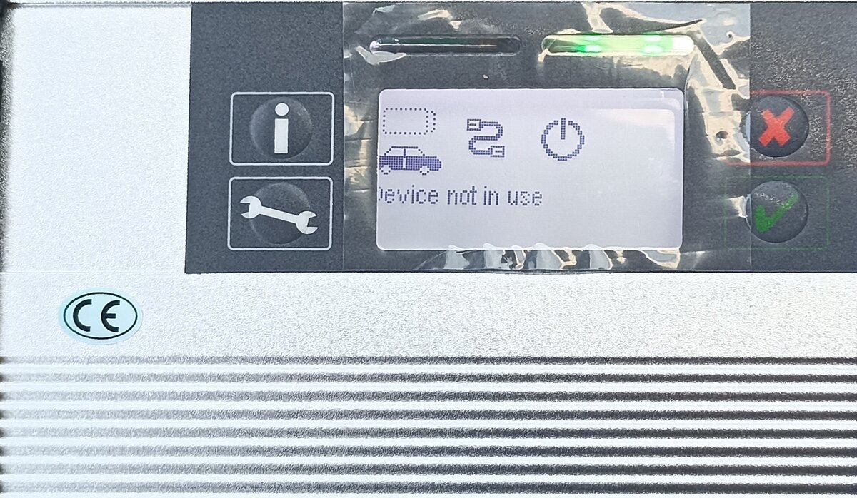

Guckst Du Bild oben. Wenn ich den C4 an PKW hänge lädt die Accu Anzeige. Da geh ich davon aus das es ein Accu hat.
Eigendlich sollte nach Aussage des Verkäufers alles installiert und aktiviert sein. Aber nix da. Kann den C4 ja nicht connecten ohne Funktionierenden Laptop. Login Daten für Xentry scheinen nicht zu stimmen.
vor 3 Minuten schrieb Scopion:
Also das Bild ist normal. China-clone haben keinen Accu. Brauchst du auch nicht.
Ladegerät ist von Vorteil wenn die Diagnose mal länger dauert oder die Batterie nicht mehr gut ist.
Dann meckert die SD oder macht nicht mehr weiter
Wie weit ist den dein Auto von ner Steckdose entfernt damit du das Laptop betreiben kannst und der C4
an der OBD-Schnittstelle angesteckt sein kann?
Welchen login hast du den? (keine Angst die meisten sind eh die selben)
Aber das sollte dir dein Verkäufer doch sagen können?

vor 16 Minuten schrieb smart45005:
Ja der Verkäufer hat die Daten gegeben aber die passen nicht. Oder kann man sich nur einloggen wenn der C4 mit dem Fahrzeug verbunden ist.
Der Smart steht ca. 600-700 m vom einer Steckdose entfernt
bearbeitet von Scopion
vor 1 Minute schrieb Scopion:
Dann wirst du ihn nochmal fragen müssen. Oder willst das wir per PN weiter machen.
Ne du kannst dich immer einloggen. Es funktioniert halt nur bis du ne Verbindung zum Auto herrstellen musst.
Funktioniert dein DAS- Standalone? Das ist das was du für unsere alten smarts brauchst.
Was ist mit der Steckdose?
Das DAS hab ich noch gar nicht ausprobiert weil ich erstmal so alles einrichten wollte damit es funzt. Oh man bin zwar PC mäßig fit aber das oh man. 🤣🤣
So wie das hier steht funktioniert es nicht
vor 26 Minuten schrieb Scopion:
Das Standartpasswort also.
Schon mal den login ohne alles versucht? So ist es bei mir
Hast du auf dem desktop ein Icon mit xentry offline? Damit gehts wenn es da ist ohne Passwort.
Bevor du Zeit verschwendest versuch mal ob DAS normal startet.
W-lan Verbindung kontest du herstellen?
Ups da stehts ja mit der Steckdose sorry
Hast du noch ein Auto mit obd, das in W-Lan Nähe zu deinem Laptop steht?
bearbeitet von smart45005

Ansonsten halt ne obd dose mit 12volt Netzteil basteln.
vor 6 Minuten schrieb MBNalbach:
Besser bis Montag warten wenn der Akku da ist

vor einer Stunde schrieb smart45005:
Login ohne Daten geht nicht. Xentry offline hab ich nicht. Steht jedenfalls nix da. WLAN geht nicht. Laptop sollte ja den C4 finden macht er aber nicht. Hab es alles an meinem Audi erstmal probiert.
vor 45 Minuten schrieb Scopion:
War bei der Suche nach der WLAN Verbindung das lankabel am c4 angesteckt?
Darf nicht angesteckt sein da sonst  WLAN deaktiviert ist.
Darf nicht angesteckt sein sonst  WLAN deaktiviert ist.
War angesteckt glaub ich. Hat trotzdem WLAN Netze gefunden nur halb C4 nicht.
Hab mal das DAS ausprobiert. Scheint zu gehen. Also für dem 450 ziger brauche ich das DAS nicht Xentry oder wie 🫢🤔🤔🤔
Nochmal das grüne lankabel darf nicht im multiplexer stecken sonst sendet er kein wlan Signal

vor 12 Minuten schrieb smart45005:
OK ich probiere es morgen noch einmal. 10 min. hält ja der Accu vom Lapi
