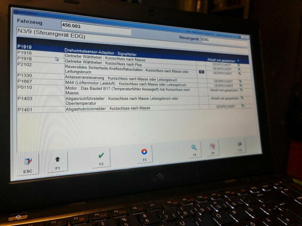

Die Star-Diagnose kann nicht "richtig" bis zum MEG vordringen:
Fehler und Werte werden angezeigt, können auch gelöscht werden, es gibt jedoch zwischendurch Verbindungsfehler, und das konkrete Ansteuern vom Getriebe funktioniert nicht (es kann keine Aktion ausgeführt werden - wie tot).

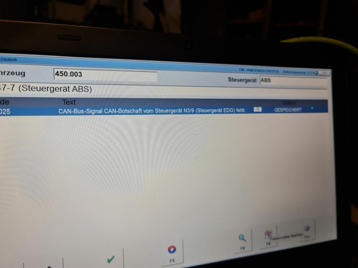

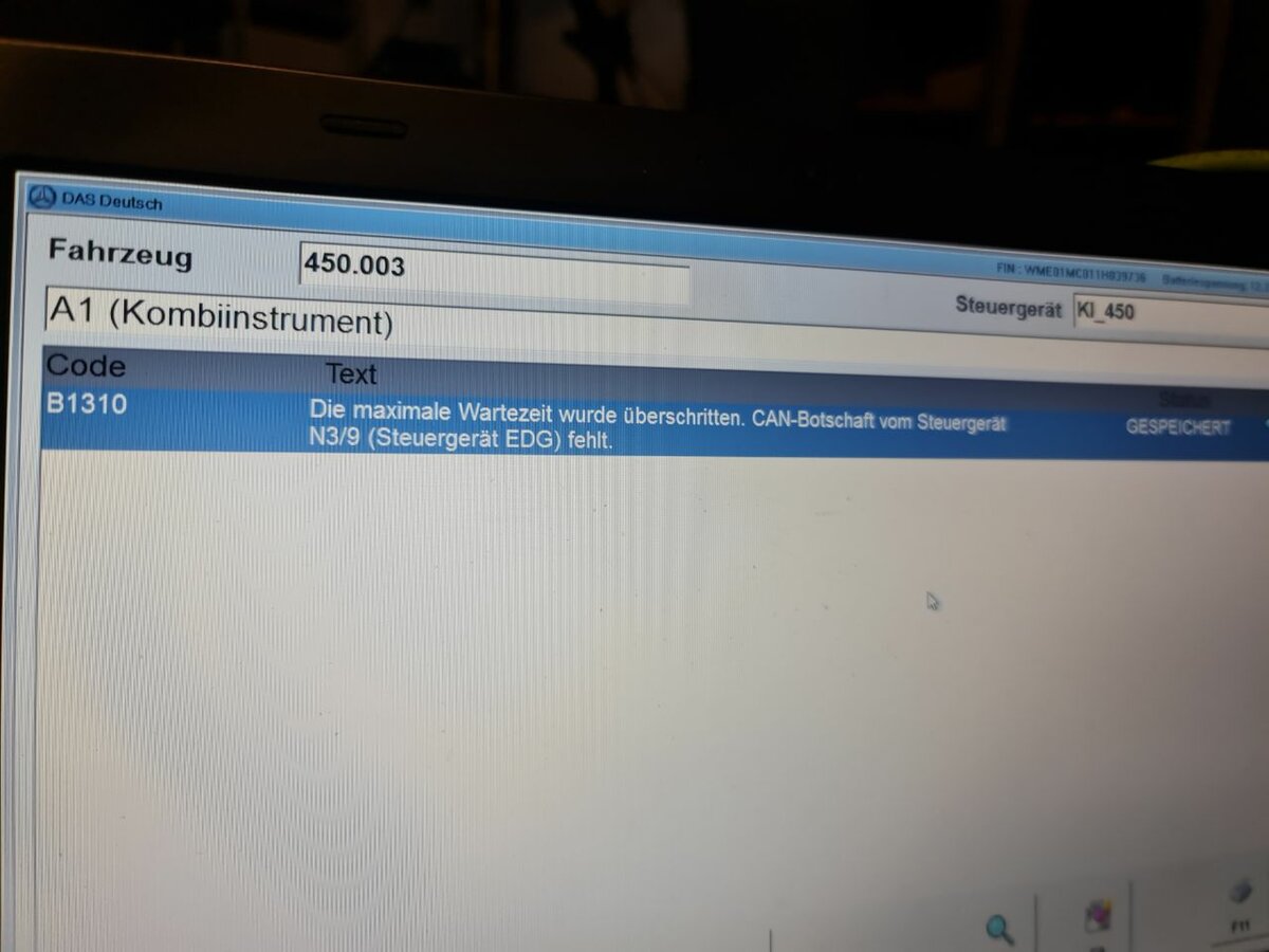

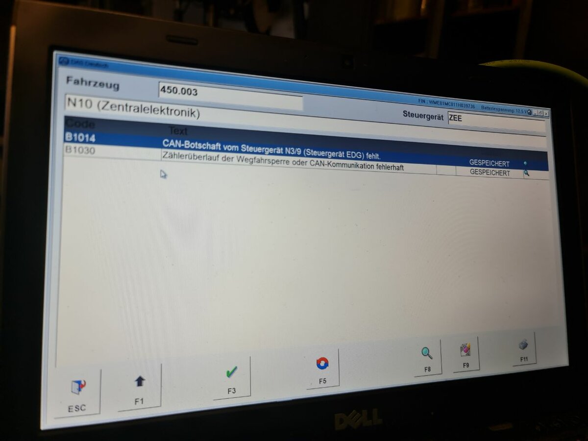

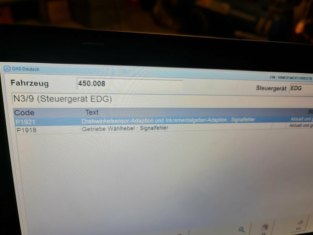

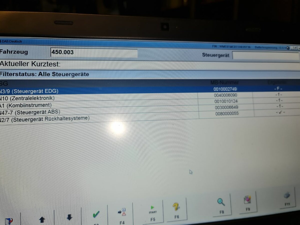

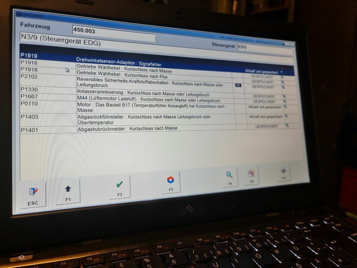

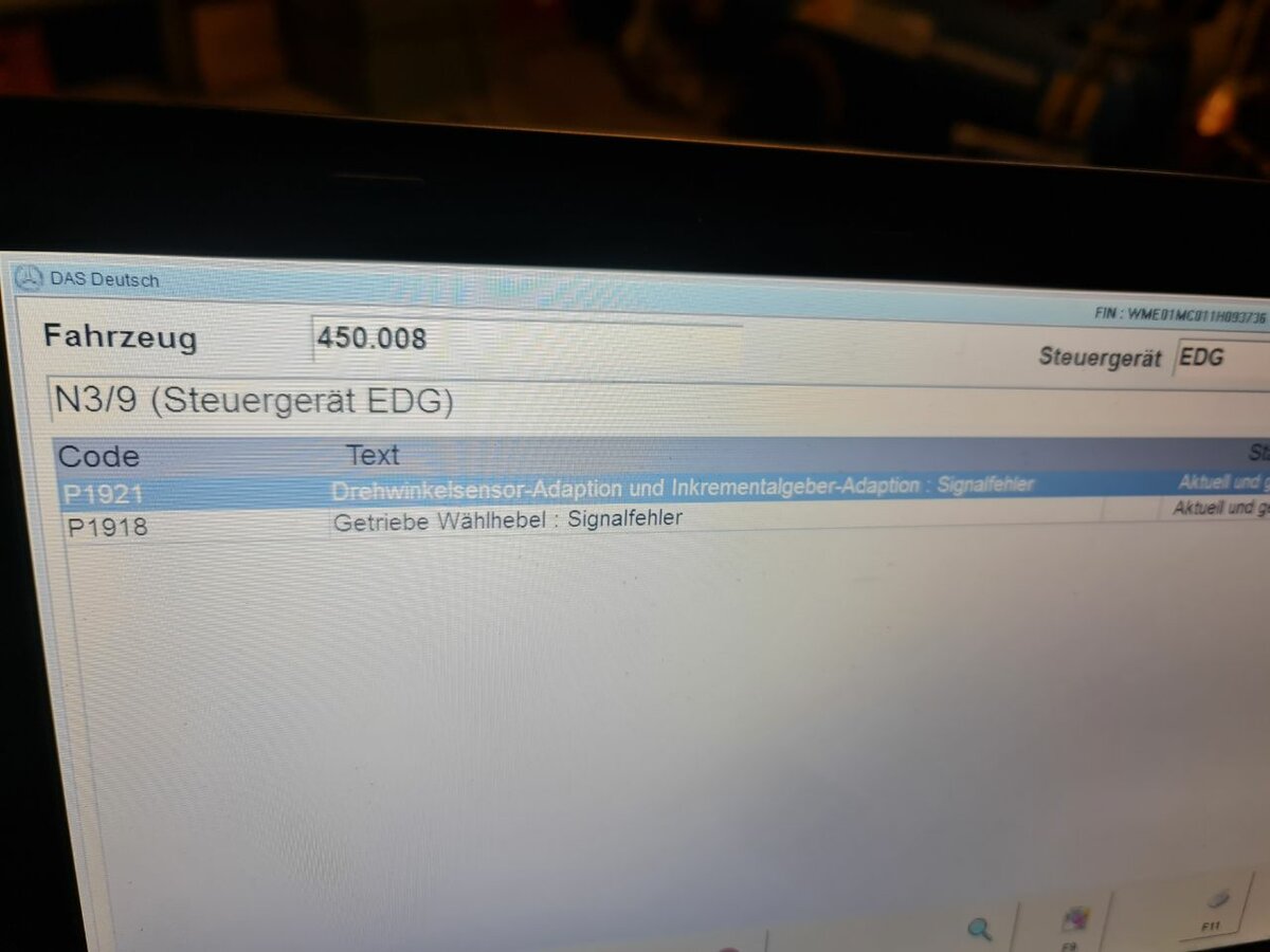

Die Bilder der bisher ausgelesenen Fehler schicke ich in der Reihenfolge des Auslesens und Löschens als Anhang. Das letzte Bild zeigt den vermutlich jetzigen Iststand.
Lutz sein Laptop?
vor 4 Stunden schrieb WutzWutz:
Das Problem ist, dass mit diesem SD-Gerät die Kommunikation ständig abbricht.
Es scheint, dass dieser Fehler auf der Seite des Autos liegt.
Also 1001 Fehler die sich löschen ließen bis auf die 2 auf dem letzten Bild

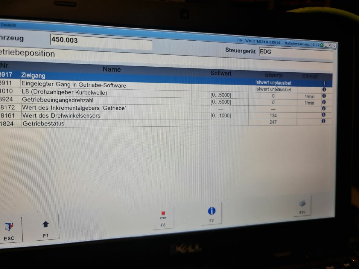

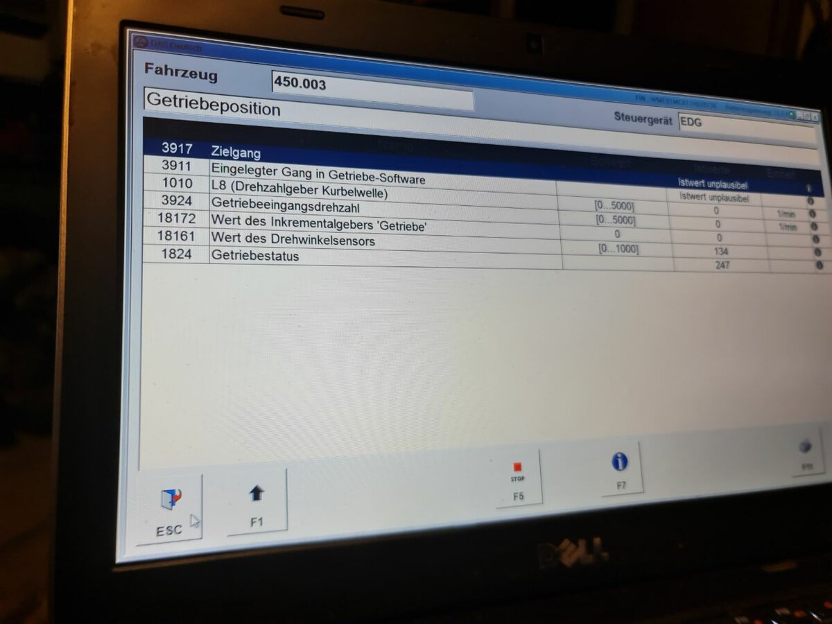

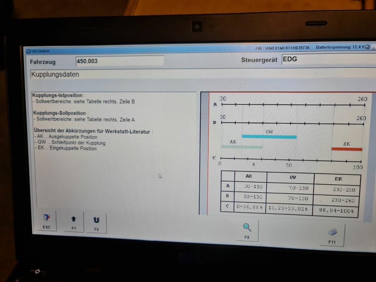

Bild Getriebeposition

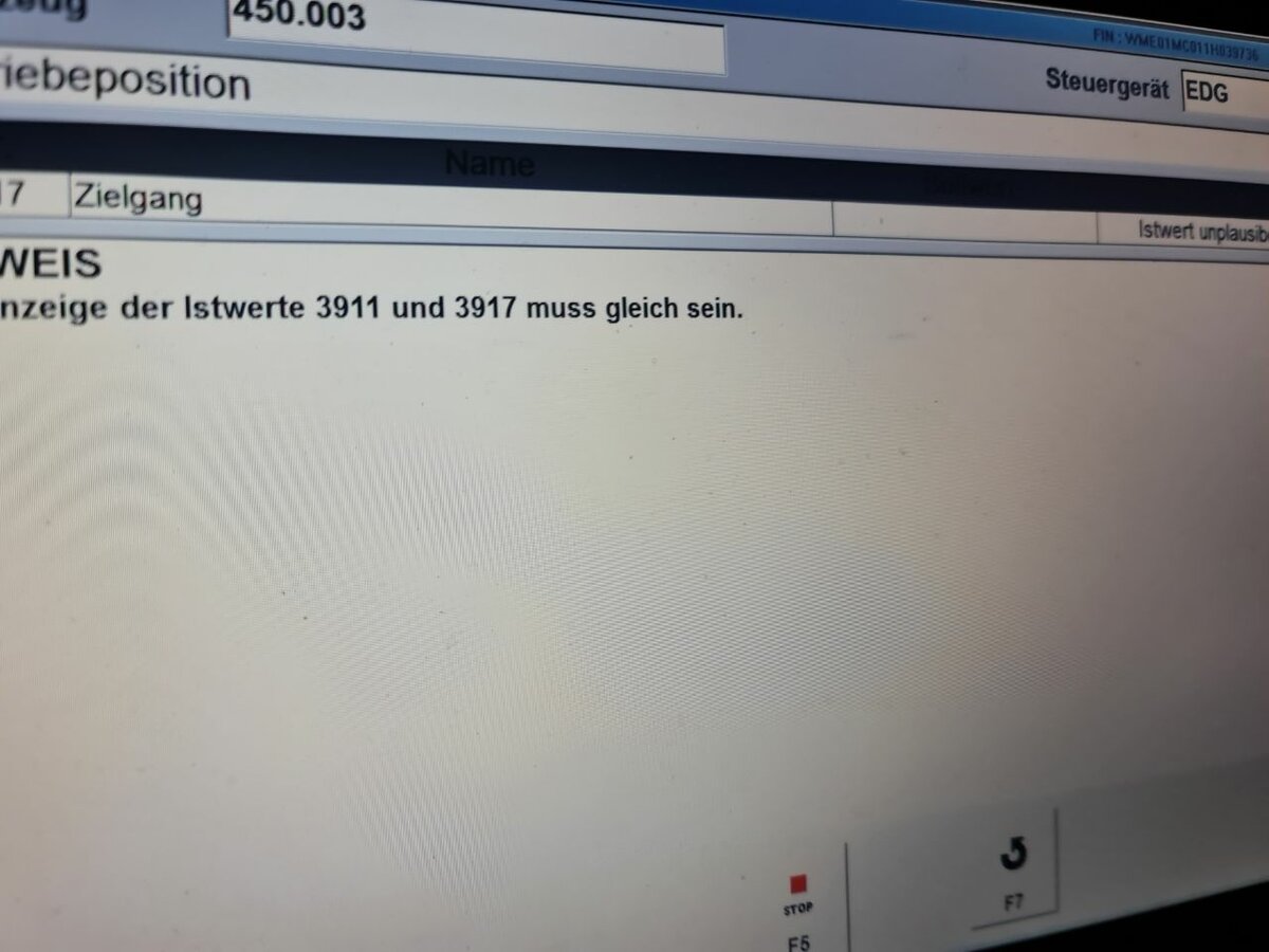

Zeile 18172 da darf keine 0 stehen. Sondern da muss der Wert 5071 stehen passend zu 18161  Wert:134  3911 ist dann 6.Gang
Da heißt theoretisch sollte an deinem  Auto der 6. Gang eingelegt sein und er sich bei nicht betätigtem Kupplungsakuator nicht schieben lassen. Entweder hat jemand schon versucht das Getriebe anzulernen mit nem Mülltester und das Steuergerät hat
dadurch seine Daten verloren oder dein Getriebestellmotor ist fest schwergängig oder liefert keine Werte von seiner Position.
Bist du dir mit dem überprüfen der Kabel sicher.
Fehler P1918 kann man einfach per sd durchprüfen ohne etwas auszubauen.

Habt ihr denn Fehler P1921 mit der SD abgearbeitet?
Getriebeadaption durchgeführt ? Die negative abgeschlossen wurde?
Eventuell die Getriebeadaptionswerte ausgelesen wo wahrscheinlich alle Werte des Inkrementalgebers (Schaltakuators fehlen)
Funktionstest des Getriebes,des Schaltaktuators und der Getriebe-positionierung
Schaltaktutor ausbauen und schauen ob er sich leicht mit der Hand mit kleinen Rastpunkten drehen läßt.
Wenn er fest ist ist er defekt.

Am 5.3.2025 um 22:29 schrieb WutzWutz:
Guten Abend, es gibt Neuigkeiten!
Ich habe heute meine eigene SD bekommen und habe damit "herumgespielt".
Mal noch eine ergänzende Frage an Dich:
