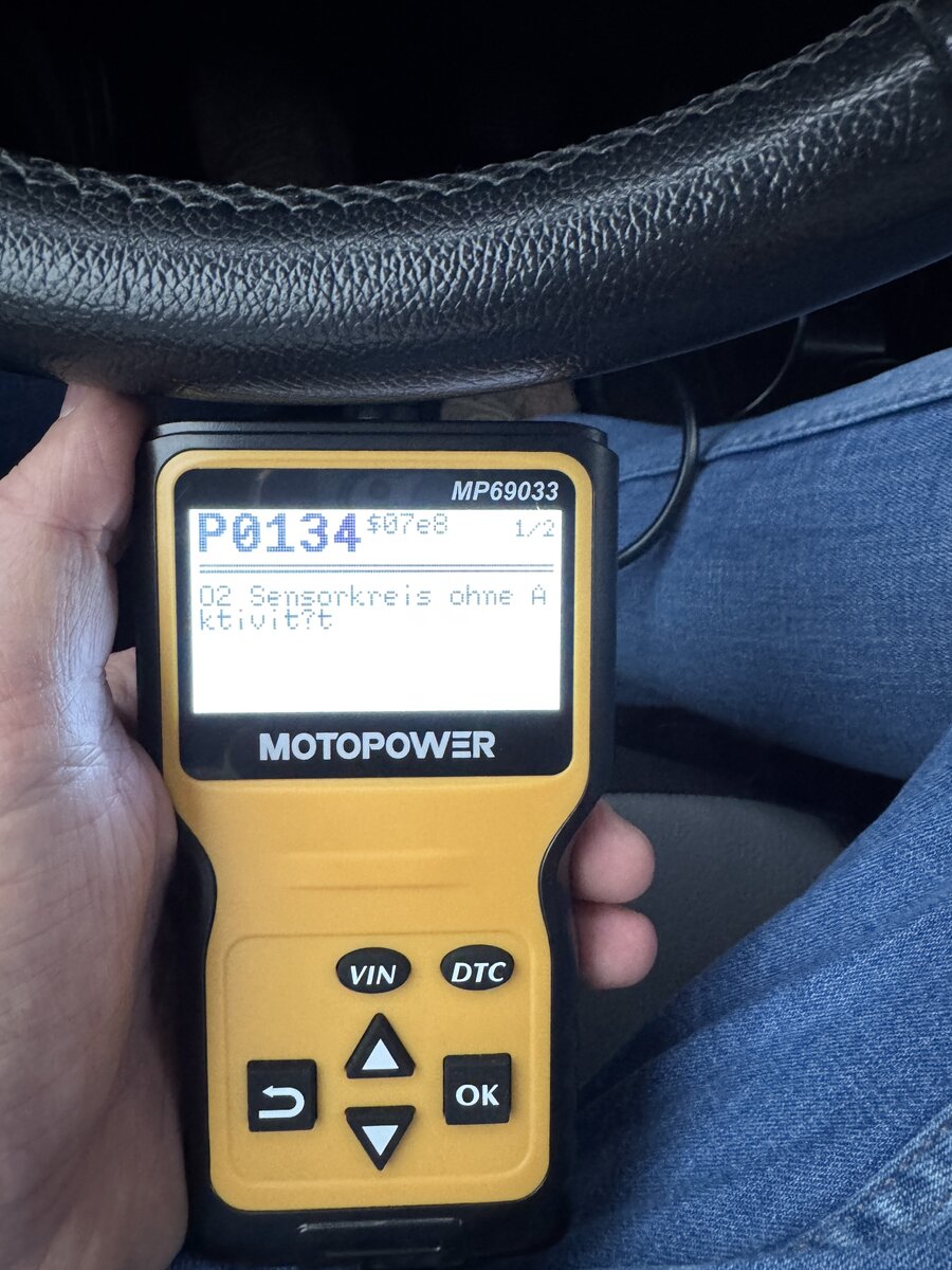

Fehlercode P0134 Sensorenkreis ohne Aktivität
Guten Tag ,
im Dezember habe ich meinen smart 451 bj 2011 mal aus der Garage geholt der stand 2 Monate weil ich im Winter nicht fahren möchte mit dem smartie
nach ein paar Kilometern ist die motorkontrollleuchte an gegangen Fehler war lambdalsonde wurde aber behoben dann ging der smartie wieder in die Garage vor zwei tagen habe ich. den smart wieder aus der Garage geholt wegen meiner Bein op und schon war der wieder auf der Autobahn am ruckeln im stau 1 und 2 Gang und hat kein gas mehr angenommen dann kam dieser Fehler bild im Anhang
bin noch zum smart Händler gefahren er sagte Kupplung ist schuld 1200 moppen
danke an jeden der das liest und mir helfen kann
Da gibt's noch einen weiteren Fehler, oben rechts "1/2".
Der gezeigte Fehler hat mit einer defekten Kupplung nichts zu tun.

Hallo der zweite wahrscheinlich auch nicht.
Fehler Lambdasonde nicht behoben?
Kann dein Auslesegerät mehr als nur MSG oder hat der Smart Händler nochmal ausgelesen ?
Wäre von Vorteil

Der zweite ist der selbe wie Seite 1/

Seite 2/2 ist gleich wie 1/2
