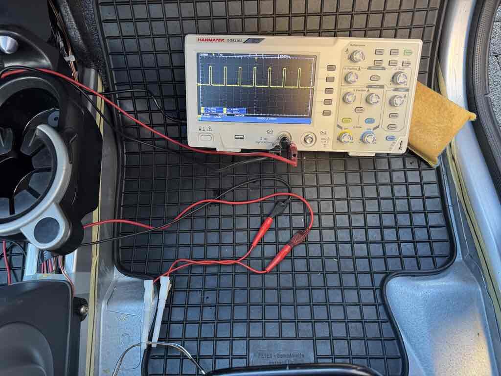

Musste heute unfreiwillig am smart basteln und habe anschließend noch die Bilder vom Oszilloskop gemacht, Frauchen hat die festgefrorenen Scheibenwischer betätigt -> Antriebskurbel der Wischerarme abgesprungen.

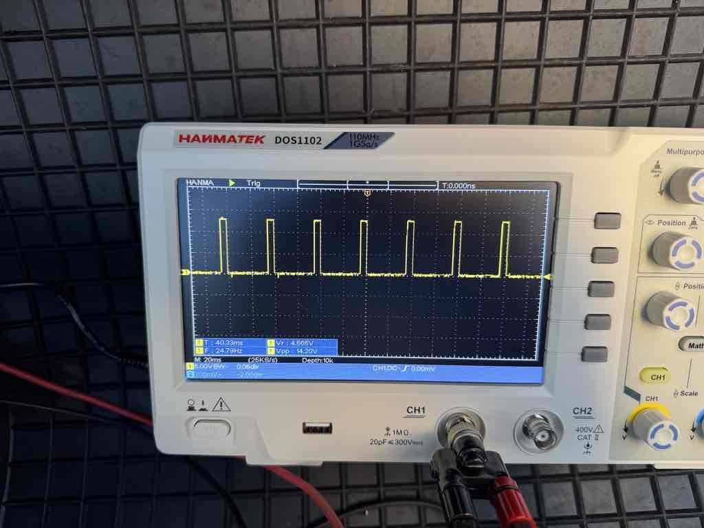

Stufe 1 der Sitzheizung pulst wie schon mal gemessen, aber nicht sofort. Ich war erst einmal verwundert, dass Stufe 1 volle, durchgehende 12V angezeigt hat. Nach ein paar Minuten fing sie dann doch an zu pulsen. Anscheinend ist entweder eine Zeitsteuerung drin, die Anfangs zum schnellen Aufwärmen die volle Leistung anlegt oder die ganze Sache ist zum schnellen Aufheizen bei niedrigen Temperaturen temperaturgesteuert, da es gerade knackig kalt draußen ist (unter null Grad). Vielleicht interessiert das den ein oder anderen.
Der Messaufbau:
Die Daten auf dem Oszi:
Pulsfrequenz = ca. 25Hz, Pulshöhe = 14.2V (volle Fahrzeugspannung), die gepulste Ansteuerung der Heizung (Durchschnittswert) entspricht 4.5V, also ca. 1/3 von Stufe 2. Bei Stufe 2 hast Du eine durchgehende, obere Linie ohne Pulse.
