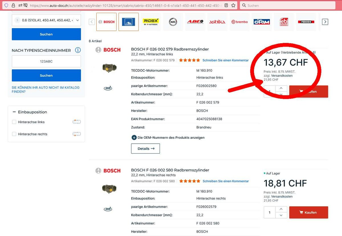

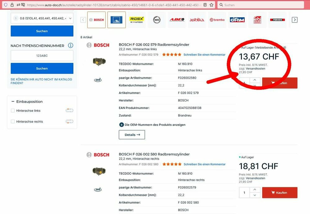

So ein Radbremszylinder gibts in der Schweiz auch schon für ~13 bzw. 18 Fränkli
ABER die Versandkosten ... uiuiuiui umgerechnet fast 25 Euro. 🤢
