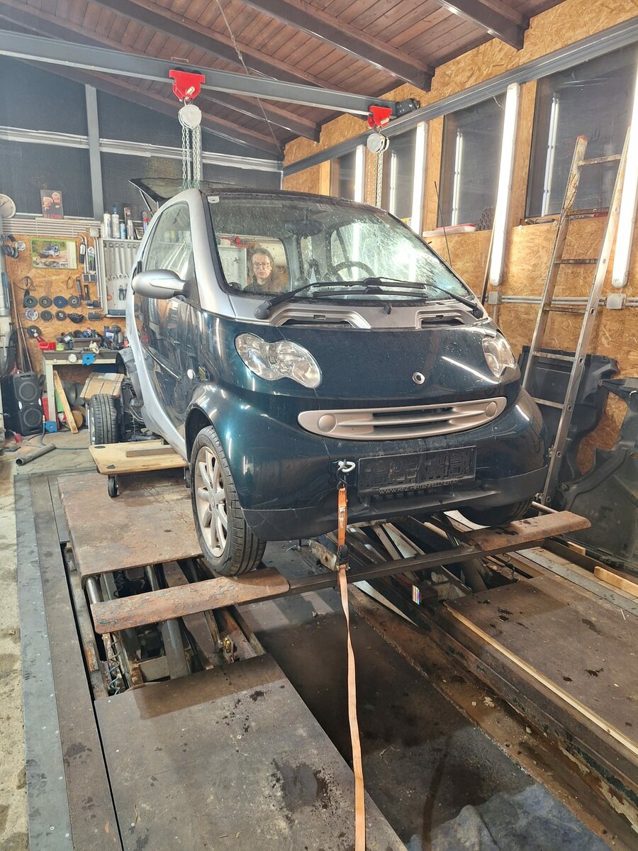

So, kurzes Update:
Am Freitag die restlichen Kabel und Schläuche dran, ab mit dem Fahrschemel in die Karosse.IMG-20241206-WA0026.thumb.jpg.1e3945b7e80cce669574ab3eb94045e1.jpg
Die Mutter der B+ Leitung am Starter musste mein 11-jähriger Patensohn ansetzen, da braucht es kleine und sehr gelenkige Fingerchen. Ihm taugt so was - war aber nicht billig, des kostet mich ein McDonalds-Essen UND der Kleine kann ordentlich zwicken 😉
Kühlwasser gefüllt, Batterie angeklemmt, Schlüssel gedreht - und lief auf Anhieb.
Kein Fehlerspeichereintrag, Kupplung ging auch sofort sauber.

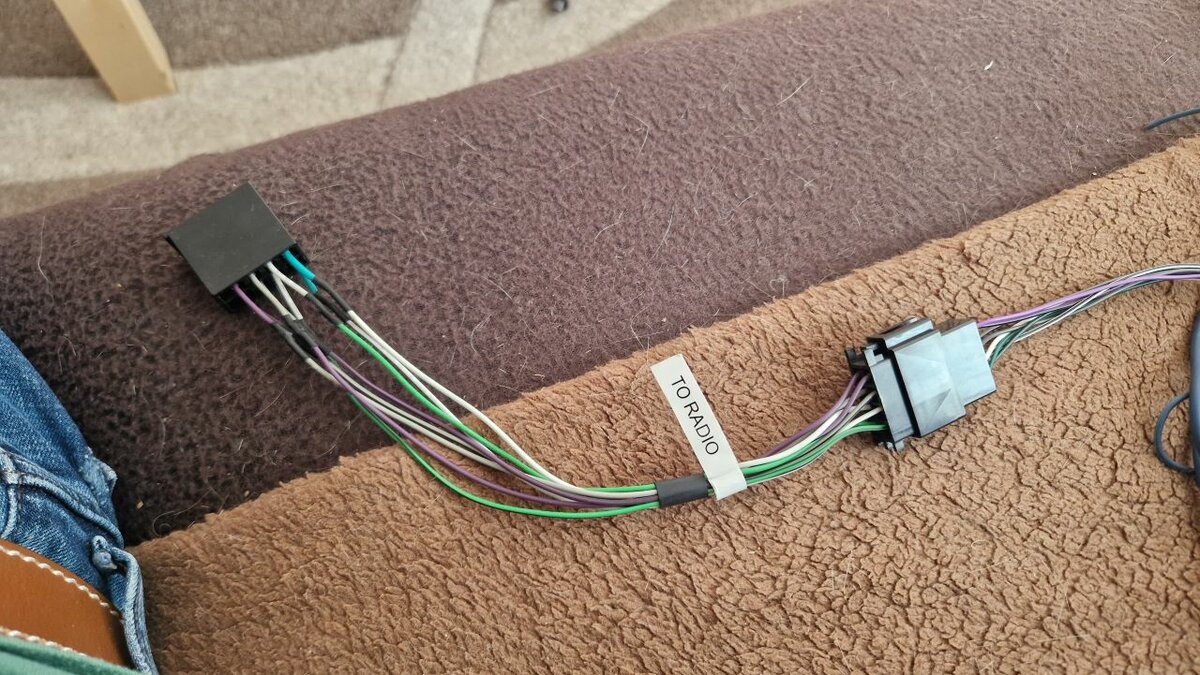

Dann noch ein bisschen am Sound gebastelt und das nächste Aha-Erlebnis...
Bei Smart mit Soundpaket sind die Tiefmitteltöner an den vorderen Lautsprecherausgängen und die Hochtöner an den Hinteren. Prinzipiell egal, aber die aktive Frequenzweiche des Pioneer ist umgekehrt vordefiniert (wie bei allen Headunits die ich so kenne).
Da auch kein zusätzlicher Verstärker fürs Frontsystem geplant ist, sprich - die eingebauten Endstufen des Pioneers reichen müssen, hab ich kurzerhand aus den eh massig rumliegenden ISO-Steckern einen "Channenchanger" gelötet.20241207_124804.thumb.jpg.ff7457ff25d6f53004df74760d22bcc2.jpg Der Radio ist so schön kurz (Kein CD-Laufwerk, braucht heute eh niemand mehr), dass das zusätzliche Kabel kein Problem darstellt.
