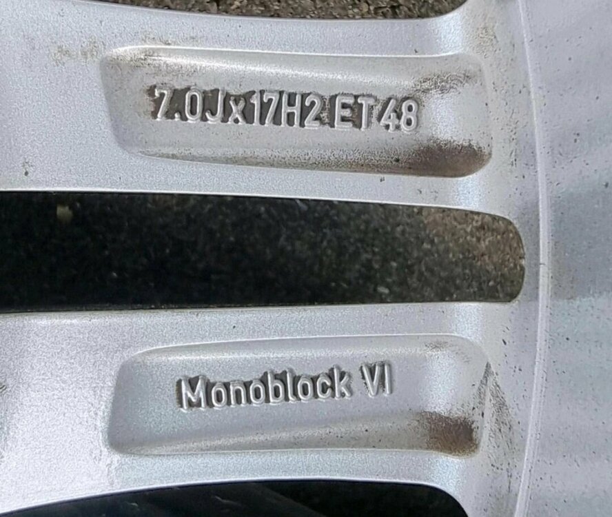

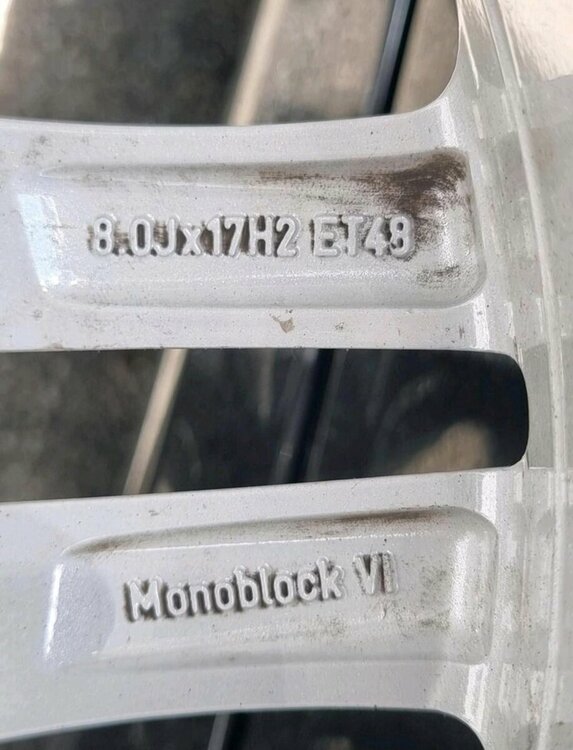

ich bin aktuell auf der Suche nach einem Gutachten für die Monoblock VI Felgen in den Maßen 7/8Jx17 ET45 ML 67.1 mit der Bereifung von 205/40/R17 und 225/35/R17.
Die Felgen haben als Nummer "MN 90 10 92" und "MN 90 10 91"
Ich wäre sehr dankbar sollte jemand das Gutachten haben und könnte es mir zur Verfügung stellen, da ich demnächst damit zum TÜV vortanzen möchte (dieser hat es schon mündlich abgestimmt, aber er benötigt ein Gutachten). Gutachten soll sich auf ein Smart 454 beziehen, dient jedoch als Vergleichsgutachten für ein Mitsubishi Colt Z30.

Jetzt wird es verwirrend... es geht um einen Smart 454 wird jedoch für einen Mitsubishi Colt Z30 benötigt. Das Gutachten wird nur als Vergleichsgutachten benötigt, damit diese eingetragen werden können. Achslast, Lochkreis usw ist alles identisch zum Smart 454.

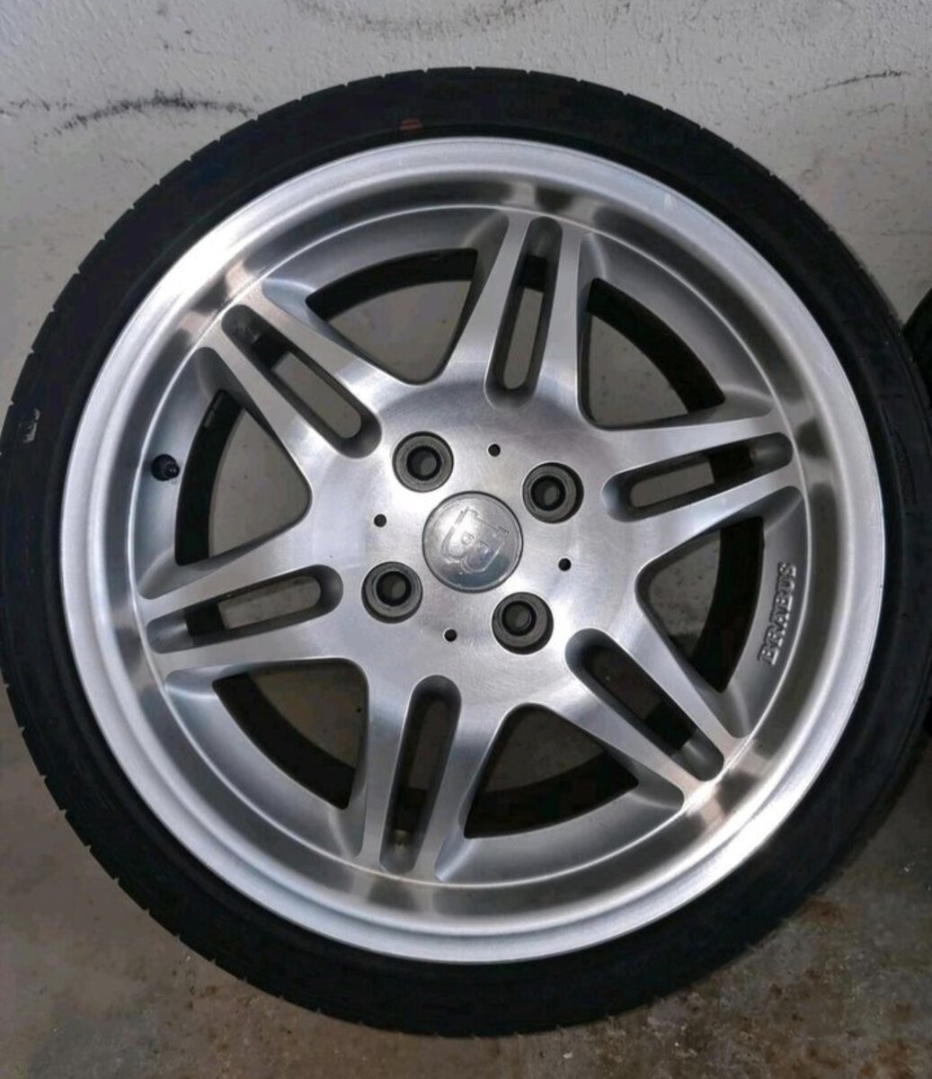

Es handelt sich um die ganz normalen Brabus Monoblock VI des Smart 454, siehe diese Seite!
Da diese sehr verbreitet sind, müsste eigentlich auch jemand das Gutachten dafür haben. 🙂

Da diese Felgen serienmäßig am 454 verbaut wurden, gibt es kein Gutachten. Sie sind meines Wissens bei allen 454 im CoC aufgeführt.
vor 11 Stunden schrieb ryeex:
Das sind übrigens die Teilenummern von Mitsubishi.
Das bringt mich zu der Annahme, dass sie auch für den technischen Bruder des 454 den Mitsubishi Colt Z30 zugelassen sind.
