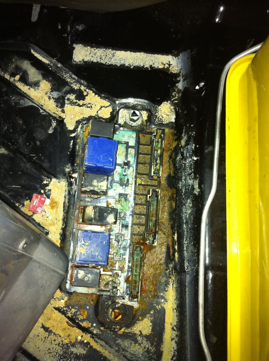

So jetzt hat mich die Werkstatt angerufen und mitgeteilt das der Fehler wohl in der Zentralen Elektrikbox unterm Fahrersitz liegt. Da soll wohl die Platine verrostet sein. Da ich ja noch ein Schlacht Smarties habe kann ich die bestimmt von da ausbauen oder?
Es ist das gleiche Modell mit gleicher Motorisierung nur halt von BJ 99
vor 19 Minuten schrieb Scopion:
Das ist keine zentrale Elektronikbox, sondern lediglich eine schnöde Relaisbox!
Elektronik ist auf diesem Ding relativ wenig zu finden, wenn man mal von ein paar Dioden absieht!
Die Zentrale Elektronikbox sitzt ja zusammen mit den Sicherungen unter dem Lenkrad im Fahrerfußraum, das wird als Zentralelektrik bezeichnet!
Allerdings ist es zutreffend, daß das Signal für die Ansteuerung des Anlassers darüber läuft und von einem der Relais geschaltet wird.
Ich halt es in der Regel nicht für sinnvoll, Teile zu tauschen, bevor man gemessen hat und sicher ist, daß eine Komponente konkret dafür zuständig ist, wenn Du allerdings eine Relaisbox in Reserve hast, dann könnte man die durchaus austauschen, das sollte ja kein großes Problem sein.
Daß die Relaisbox, die ja genialerweise am Grunde des Pools sitzt, für Korrosionsschäden nach Wassereinbrüchen anfällig ist, das ist ja schon aufgrund des exponierten Einbauplatzes kein großes Geheimnis mehr.
Die Korrosion bezieht sich übrigens auch auf die drei Stecker dieser Relaisbox, von daher sollten die auch auf jeden Fall gereinigt und konserviert werden mit den entsprechenden Mittelchen in der Hoffnung, daß die noch keinen bleibenden Schaden abgekriegt haben!
Wenn es dann mal so aussieht wie auf dem unten stehenden Bild, dann braucht man sich allerdings auch keine übertriebenen Hoffnungen mehr machen!  😉

Ja die meinte ich ja auch 🤣🤣 das mit dem Stecker ist ja dann unmittelbar zusammenhängend
Dann gib denen eine andere Relaisbox aus Deinem Schlachtsmart, mal sehen, mit was für einer abenteuerlichen Story sie dann daher kommen, wenn es anschließend immer noch nicht funktioniert. 😉
Und, ganz wichtig, nie die Hoffnung aufgeben. 🙂

Hab ich gemacht, springt an lässt sich aber nicht schalten weil das Getriebe gesperrt ist.
Ich muss dazu sagen das die Relaisbox aus dem Schlachter eine ist für ohne Klima also die 2350V005 in meinem war eine mit 3027V006 drin. Da sind die Sicherungen alle sehr start korrodiert. Ich werde da die Sicherungen wechseln und die Kontakte Mal reinigen.
Bitte Mal schreiben ob das relevant ist mit Klima und ohne klima
So die "Werkstatt" gibt auf. Der sogenannte Elektriker findet auch den Fehler nicht. Kein Wunder der hat ja nicht mal mitbekommen das die Sicherungen in der Box korrodiert sind obwohl er die Box auf hatte. Ich hab neue Sicherungen rein gemacht, die Kontakte ein wenig abgeschmiérgelt und schon startet der Motor. Jetzt soll er wohl den Fehler 22 anzeigen. Geht auch nur der Rückwärtsgang rein die anderen nicht. Und ich sagte noch das er das Kabel durchprüfen soll 🫣🫣🫣
