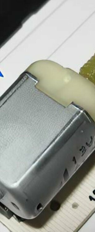

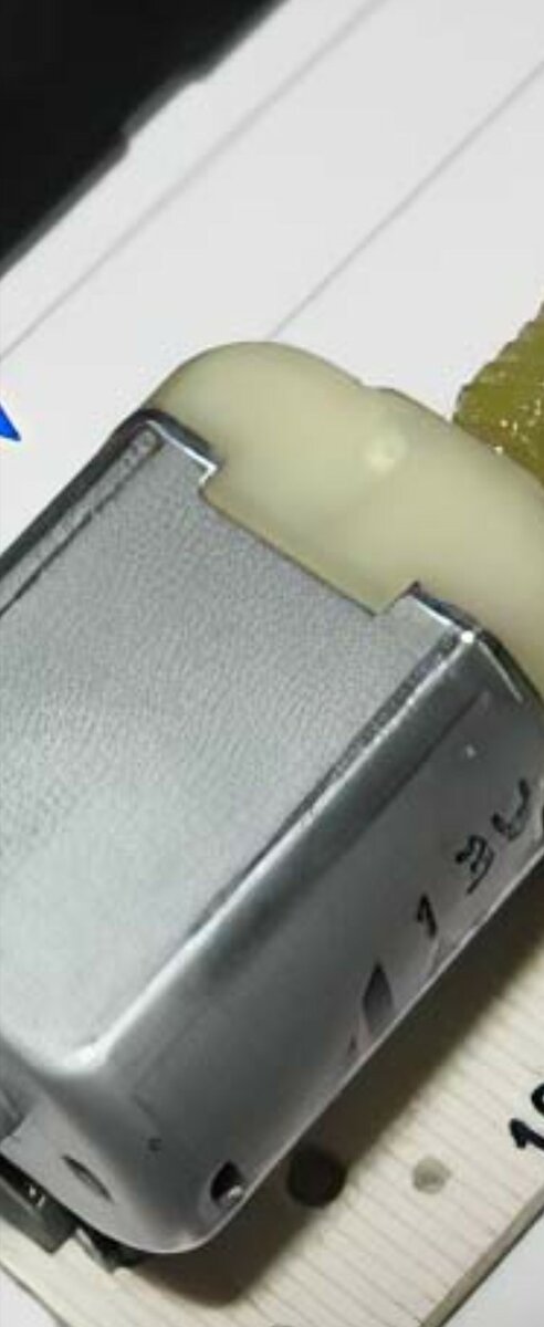

Also echt, welcher ingenieur hat sich diese lösung mit dem billigstem Spielzeugmotor den es auf dem Markt gibt einfallen lassen?
Ich kenne die motoren recht gut. Das ist die billigste qualität.
Und dann noch die komplizierte lösung mit dem poti auf der Platine?
Warum haben die nicht einfach einen servomotor eingebaut wie es den in jedem RC spielzeugauto oder flieger gibt? Da gibts welche die halten ein leben lang... 🙄
