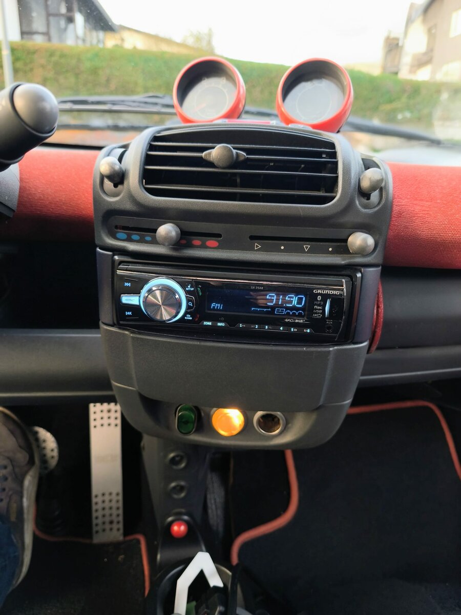

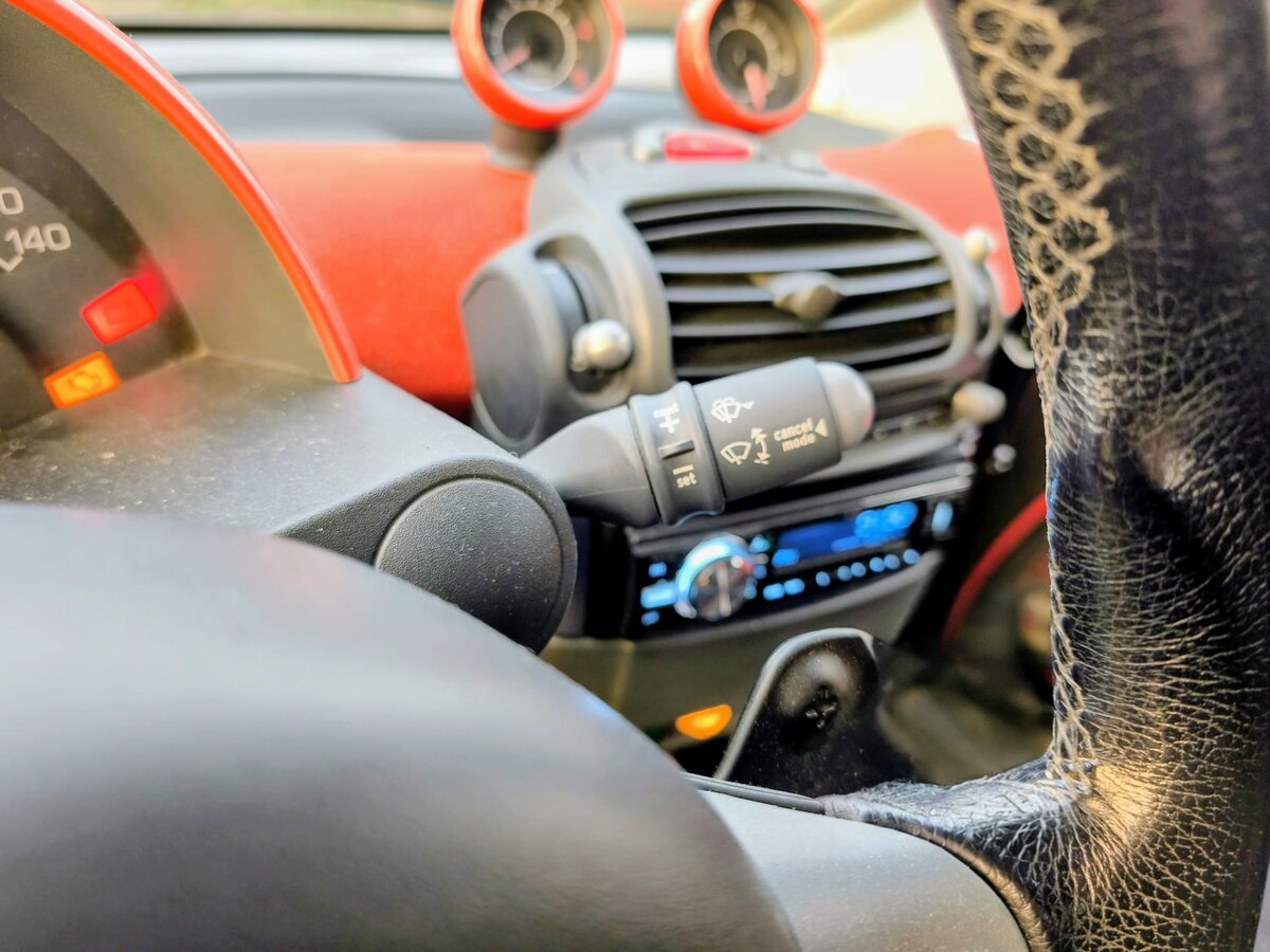

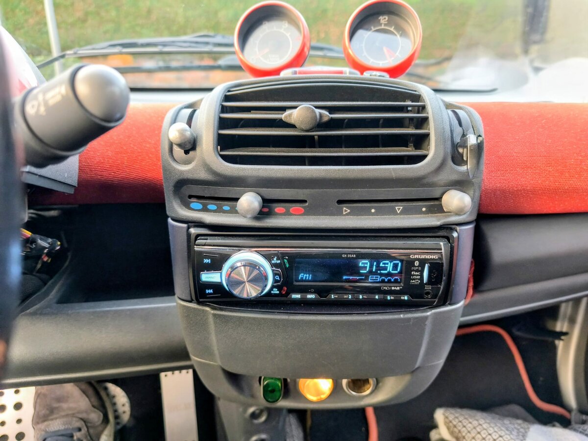

Hallo @Egi, sorry das es bis heute mit den Bildern gedauert hat, früher ging leider nicht. Ja, sie Anschlüsse haben alle auf Anhieb gepasst. Im Anhang sind die Fotos. PS: Ich habe noch den blauen Rahmen rum, sollte ich mal ändern 😅
