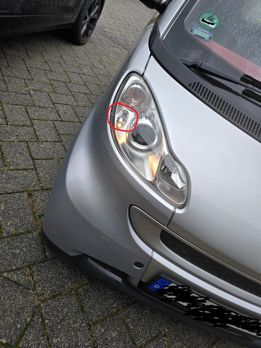

ich nochmal. Nach der Batterie konnte ich noch nicht schauen. Habe aber diesen merkwürdigen Effekt festgestellt.
Wenn ich fahre und das Licht nicht anmache leuchtet die Kontrollleuchte nicht auf. Interessanterweise leuchte die kleine Birne bei den Scheinwerfern vorne, wenn ich bremse. siehe angehängtes Foto.
Wenn ich aufhöre zu bremsen geht die Birne wieder aus. Schalte ich nun das Licht ein, leuchtet die Kontrolllampe auf und die start Stop Automatik geht nicht mehr. Auch bei eingeschaltetem Licht leuchtet die kleine Birne beim Bremsen auf.
Sie leuchtet auch nur auf einer Seite.
Was kann das sein. Denke es liegt nicht am Alter der Batterie
bearbeitet von DarkAvenger
Die kleine Glühbirne ist die Standlichtbirne des Frontscheinwerfers.
Kann es sein, daß da ein falsche Glühbirne in einem der Rücklichter eingesetzt ist?
In der oberen Einheit ist ja im oberen Teil normalerweise eine Zweifadenglühbirne eingesetzt, welche in einem Glaskolben zwei Glühfäden enthalten hat  nämlich den schwächeren für das Rücklicht und den stärkeren für das Bremslicht.
Wenn dort eine Einfadenglühbirne eingesetzt wird, dann fährt das zu den wildesten Effekten, weil der Mittelkontakt der Einfadenglühbirne die beiden auseinander liegenden Kontakte des Rücklichts und Bremslichts miteinander verbindet.

Naja, es gibt ja nicht viele Möglichkeiten, in denen der Standlicht- und der Bremslichtstromkreis unmittelbar zusammen liegen und miteinander Verbindung bekommen können.
Schau doch einfach mal den Smart von hinten an, das Licht kannst Du ja selbst einschalten, auf die Bremse muss eben jemand anderes drücken!
Bei eingeschaltetem Licht sollte sie ja ohnehin immer leuchten, denn es ist ja die Standlichtglühbirne, die immer leuchtet, sobald man das Licht einschaltet!

sie leuchtet nur auf einer Seite beim Bremsen . Aber ist doch merkwürdig, dass auf einer Seite beim Bremsen (bei ausgeschaltetem licht) die birne an und aus geht.
Ob beide bei eingeschaltetem Licht leuchten muss ich mal schauen gehen
so geschaut. auf der anderen Seite scheint die Birne defekt zu sein. Werde mal eine neue kaufen und testen

So getestet.
Linkes Licht hinten ist defekt.
Bei ausgeschaltetem Licht leuchtet rechts das Bremslicht und das dritte über der Heckscheibe. Links nicht.
Ist das Licht eingeschaltet leuchtet das Bremslicht bis auf links sofort ohne auf die Bremse zu treten. Trete ich drauf ändert sich nichts
Auch neu bestellt. Kommen morgen

Da ist doch nicht nur die Glühbirne links defekt!
Warum sollte denn sonst bei eingeschaltetem Licht das Bremslicht rechts und die dritte Bremsleuchte leuchten, ohne daß jemand auf die Bremse tritt?
Denke auch, da ist noch was anderes defekt.

Das resultiert aus der unzulässigen Verbindung zwischen Licht und Bremslicht.
Das ESP Steuergerät erhält dadurch rückwärts über die Bremslichtleitung das Signal, das gebremst werden würde, weil die Spannung über die Lichtleitung bzw. diese Verbindung kommt.
Auf der anderen Seite registriert das Steuergerät, daß kein Bremsdruck vorliegt, was aber nicht plausibel ist, wenn nicht gebremst wird, deshalb leuchtet diese Leuchte auf.
Meiner Meinung nach kommt das aus einer der beiden Rücklichteinheiten oder den Zuleitungen dorthin, aber eher aus den Einheiten bzw. den Glühbirnen.
Schau mal  ob dort überhaupt im obersten Einbauplatz die Doppelfadenglühbirnen 12 Volt 21/5 Watt eingesetzt sind und ob sie richtig drin sind.
Im Zweifelsfall mal beide entfernen und schauen, ob das Problem dann immer noch vorhanden ist.
Anhand der  dritten Bremsleuchte und der Kontrolllampe  im Kombiinstrument siehst Du ja dann, ob das Problem noch vorhanden ist oder nicht.
auf einer Seite ist die Birne komplett kaputt und auf der anderen ist ein Glühfaden durchgebrannt.

Das ist bei allen modernen Fahrzeugen so, daß rückwärts eingespeiste Spannungen auf bestimmten Leitungen die wildesten Effekte hervor rufen, da ist der  Smart beileibe keine Ausnahme.
Manchmal in seltenen Fällen kommt es auch vor, daß sich der dünne Abblendlichtglühfaden im Rücklichtglühbirnchen genau im Moment des Durchbrennens bewegt und sich dadurch mit dem in geringer Entfernung verlaufenden Bremslichtglühfaden verschweisst und dadurch eine solche unzulässige Verbindung hervor gerufen wird.
Daß eine solche bei Dir besteht ist für mich sicher, das Fehlerbild ist charakteristisch dafür.
Wichtig ist jetzt eben, daß die korrekten Doppelfadenglühbirnen 12 Volt 21/5 Watt richtig eingesetzt werden, dazu solltest Du Dir die Einbaulage der Glühbirnen bzw. der Glühfäden ansehen.
Normalerweise können diese Glühbirnen aufgrund der Codiestifte am Sockel nicht verkehrt eingesetzt werden, trotzdem schaffen es manche Spezialisten immer wieder, sie verkehrt in den Sockel zu drücken.
In diesem Fall verbinden dann die beiden Kontakte im Sockel der Glühbirne die entsprechenden Gegenstücke in der Fassung.
Normalerweise müsste da auch die Beleuchtung der Instrumente aufleuchten, wenn Du bei ausgeschalteter Beleuchtung bremst.
Ist Dir vielleicht noch nicht aufgefallen.
Zumindest ist das beim 450er Smart so.
