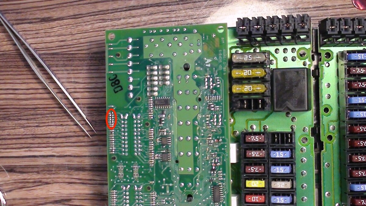

Hallo liebe Community,
ich habe hier eine alte, geschlachtete SAM, auf der die Kondensatoren und Widerstände der ersten beiden Eingänge von den Inselschaltern fehlen. Genau die benötige ich aber. Kann mir vielleicht jemand eine Nahaufnahme der originalen Bestückung hier hochladen bzw. im besten Falle die Werte der SMD-Bauteile geben? Die Kondensatoren haben soweit ich bisher messen konnte alle 10nF. Bei den Widerständen gibt es aber zwei Versionen zu sehen, einmal 47kOhm und einmal 87 kOhm. Da muss ich wissen, welcher Widerstand an welcher Position gewesen ist. Es handelt sich um eine SAM von einem Coupè mit Sitzheizung.
Gruß, M.

Hallo schau mal hier
https://www.youtube.com/watch?v=TowphLjIVjs
Das sollte dir weiterhelfen.
Sollten die Positionen nicht erklärt werden kann ich dir ein Foto von nem intakten SAM schicken
Lg Max

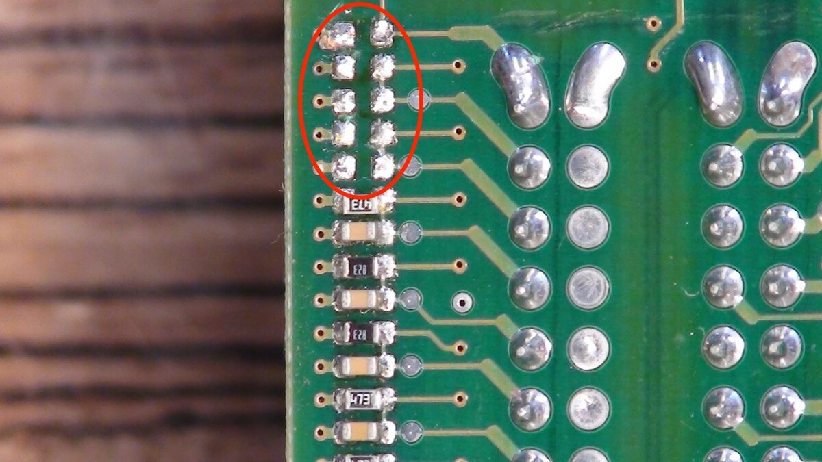

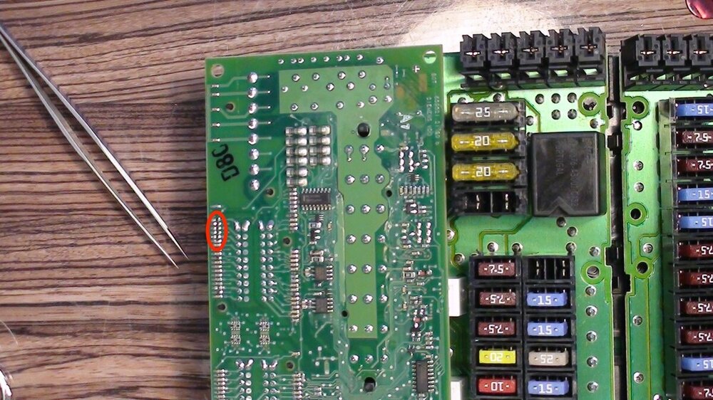

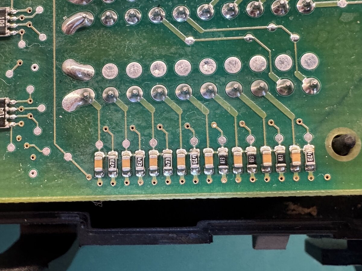

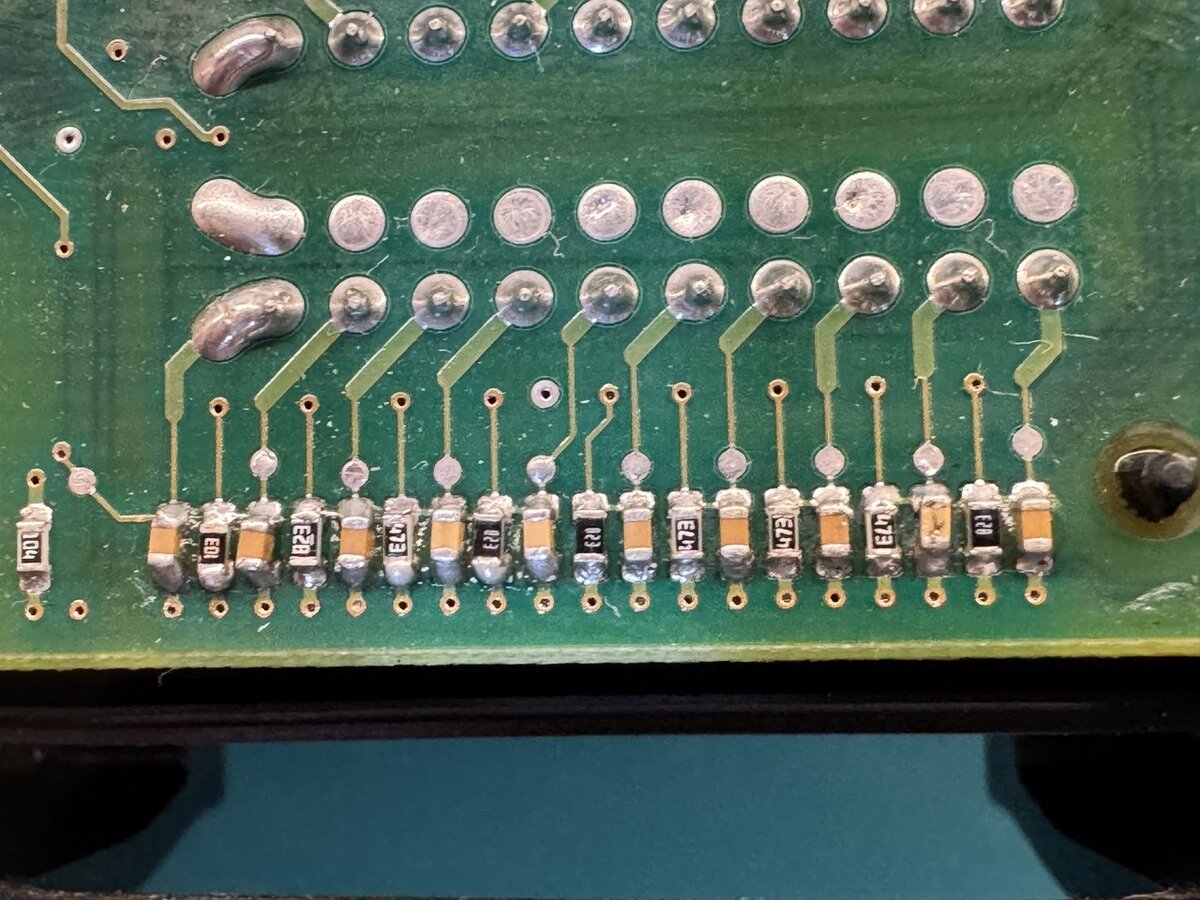

SAM ist wieder gefixt. Das saubere Einlöten der kleinen Scheißerchen ist eine echte Herausforderung! Die sind nur 1mm lang und 0,6mm breit, ohne Mikroskopkamera geht da nix mit meinen alten Augen. Hier dann noch die Informationen für die Nachwelt (alle Angaben ohne Gewähr):
N11-8:
Pin 31 = 47kOhm
Pin 32 = 47kOhm
Pin 33 = 47kOhm
Pin 34 = 47kOhm
Pin 35 = 82kOhm
Pin 36 = 82kOhm
Pin 37 = 82kOhm
Pin 38 = 47kOhm
Pin 39 = N/C
Pin 40 = N/C
N11-9:
Pin 31 = kein Widerstand, nur KerKo, links davon auf dem Bild ein 100kOhm-Widerstand
Pin 32 = 10kOhm
Pin 33 = 82kOhm
Pin 34 = 47kOhm
Pin 35 = 82kOhm
Pin 36 = 82kOhm
Pin 37 = 47kOhm
Pin 38 = 47kOhm
Pin 39 = 47kOhm
Pin 40 = 82kOhm
Die Keramik-Kondensatoren lassen sich im eingelöteten Zustand nicht messen, daher habe ich einige (nicht alle) ausgelötet. Diese hatten alle 10nF. Da diese alle baugleich sind aber nicht beschriftet, kann man evtl. davon ausgehen, dass die anderen ebenfalls 10nF haben. Diese werden ja nur zur kurzzeitigen Spitzenstrombegrenzung am digitalen Eingang benötigt.
N11-8: (Pin 31 links, Pin 40 rechts)
N11-9: (Pin 31 links, Pin 40 rechts)
Gruß, M.

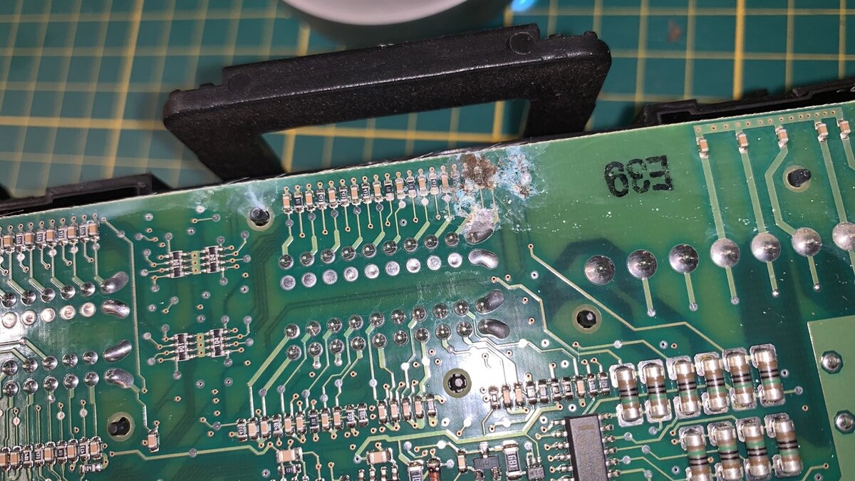

Demnächst werde ich meine SAM mit dem Wasserschaden aus dem Coupé fixen. Bilder folgen...

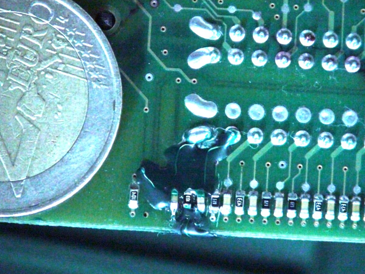

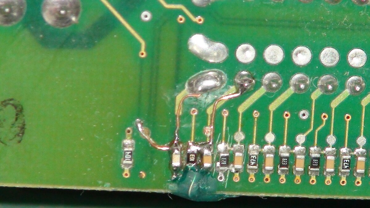

Am 11.11.2024 um 19:50 schrieb MMDN:
Die eigentliche Reparatur im Coupé steht ja noch an.
Reparatur abgeschlossen. Es waren ein paar Leiterbahnen und zwei Lötpads weggegammelt, die habe ich mit Einzellitzen nachgezogen und mit PCB-Lack versiegelt (PCB = Printed Circuit Board = Leiterplatine). Die 2€-Münze verdeutlicht mal in welchen Größenbereichen man da rumbastelt, sieht auf den Nahaufnahmen wilder aus als es ist. Sorry für die schlechte Bildqualität, die Mikroskopkamera macht ein gutes Live-Videobild, aber besch... Bilder.
Egal, trotz Wasserschaden die SAM gerettet. In dem Zug auch die ersten Anzeichen kalter Lötstellen noch einmal frisch nachgelötet.
Gruß, M.
