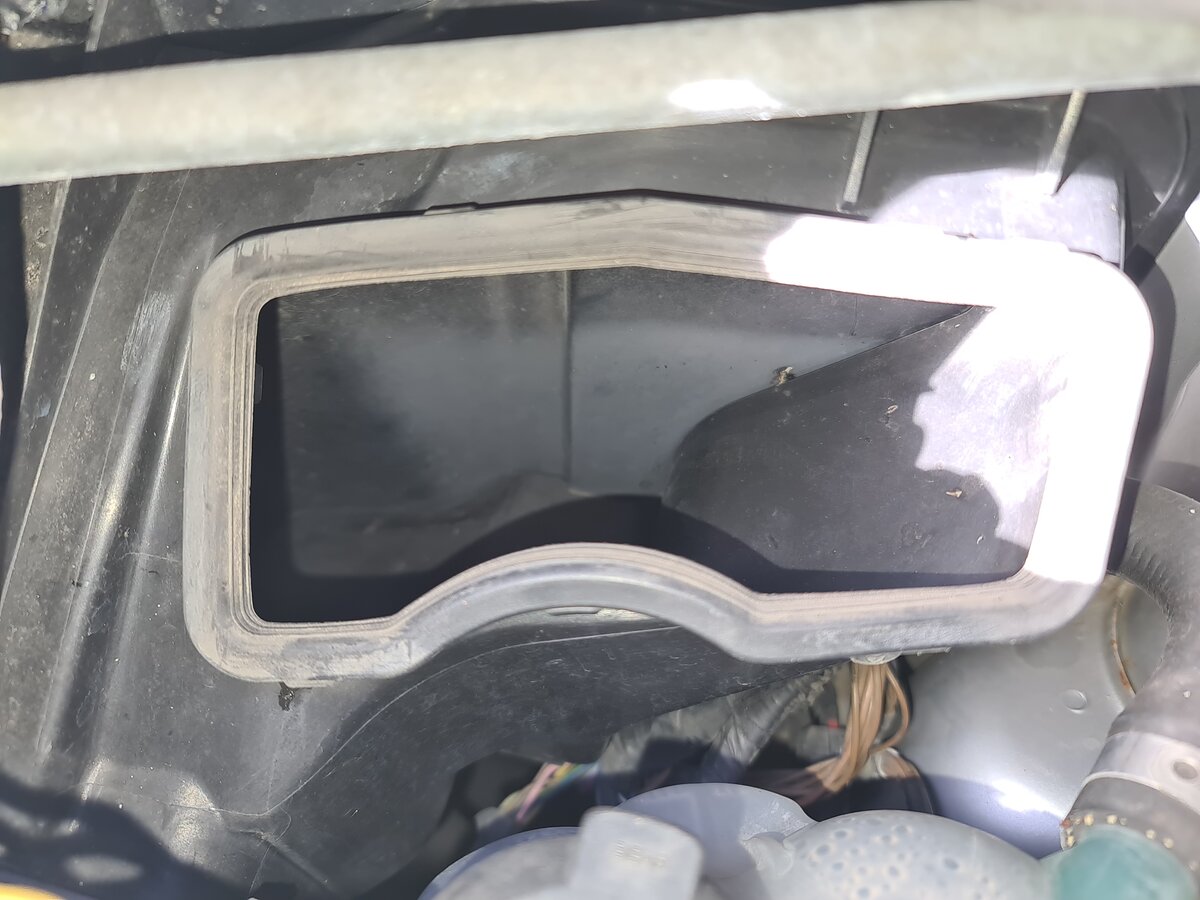

Bei unserem Smart ist mir aufgefallen, daß unter der Fahrerseitigen Wartungsklappe ein Teil wohl fehl (siehe Bild). Im Netz konnte ich das nicht finden. Kann da jemand helfen?
BG Marc
In dieser Öffnung in das Zuluftsystem für den Innenraum befindet sich normalerweise ein Grobfilter, der verhindert, daß Blätter oder ähnliche Teile in den Innenraumlüfter gelangen und dort Geräusche machen können.
Diesen Grobfilter solltest Du noch nachrüsten, bekommt man auch auf dem Schrottplatz oder hier im Forum z.B. aus einem Schlachtsmart.
Gemäß dieser Seite müsste dies unter dem Begriff Ansaugtrichter mit der Pos. 57 unter der Teilenummer Q0001106V012 rangieren.
Da würden auf jener Seite schon mal ein paar Bezugsquellen auftauchen! 😉

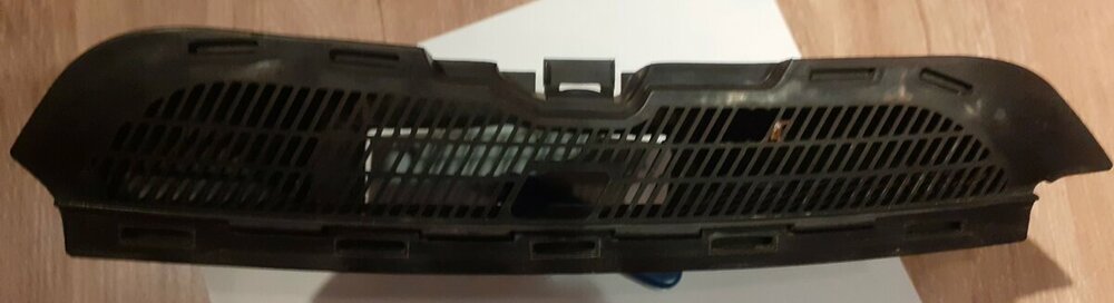

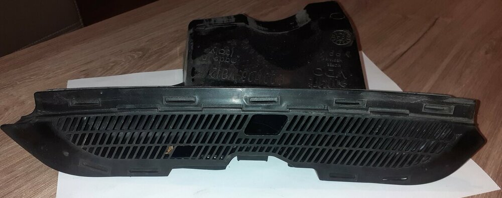

Dieser Grobfilter ist übrigens nur der Plastiktrichter mit einem Plastikgitter oben drauf, nicht daß Du da falsche Vorstellungen von hast. Der hat keinen Filtereinsatz, lediglich das Plastikgitter, das direkt unter der Serviceklappe sitzt verhindert das Eindringen von großen Elementen wie Blättern o.ä.
Unten habe ich mal noch Bilder von dem Ding beigefügt, einmal von unten und einmal von oben, auf denen man sieht, daß dort keinerlei Filtereinsatz vorhanden ist, das ist nur der Plastiktrichter mit dem Plastikgitter drauf, das grobe Teile von der Innenraumlüftung fernhalten soll.

Da ist zum einen eine kleine Plastiknase dran, zum anderen wird der Grobfilter ja durch das Servicegitter fixiert, das sich ja unmittelbar über diesem Plastikgitter des Grobfilters befindet.
Ist a bissle blöd zu beschreiben, wenn Du das Ding da rein schiebst, weisst Du, was ich meine.
