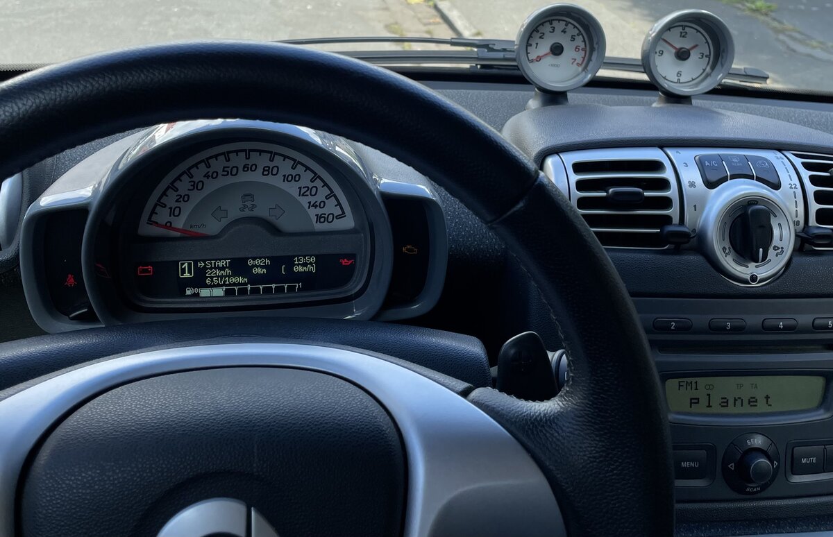

Ich habe meinen VorMoPf (2010er) mit einem Bambus DotMatrix-Tacho nachgerüstet, der die BC-Funktionen intus hat und diese anzeigen kann.
Habe ebenfalls den Lenkstockschalter nachgerüstet und es funktionieren alle BC-Funktionen bis auf die Anzeige des aktuellen Verbrauches beim Fahren.
Ich vermute, dass das mit der Tatsache zusammenhängt, dass der DotMatrix für einen MoPf ausgelegt ist und die Werte für die Verbrauchsanzeige während der Fahrt vom MEG (Motor-Steuergerät) des VorMoPf nicht an das KI (BC) „geliefert“ werden.
Sollte ich mich täuschen, so bin ich für weitere Hinweise zur Aufklärung dankbar.
Wie erwähnt, ansonsten funktionieren alle anderen Funktionen, bis auf den aktuellen Verbrauch während der Fahrt. Mit dem habe ich mich abgefunden.

Dazu kann ich dir leider nichts sagen. Das hat bei mir alles auf Anhieb funktioniert.
Nur die aktuelle Verbrauchsanzeige während der Fahrt habe ich bis heute nicht hinbekommen. Auch Maxpower konnte mir damals diesbezüglich nicht helfen. Vielleicht weiß er heute mehr?

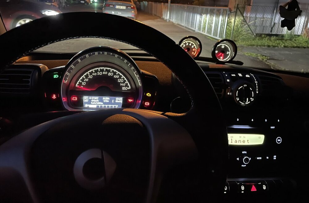

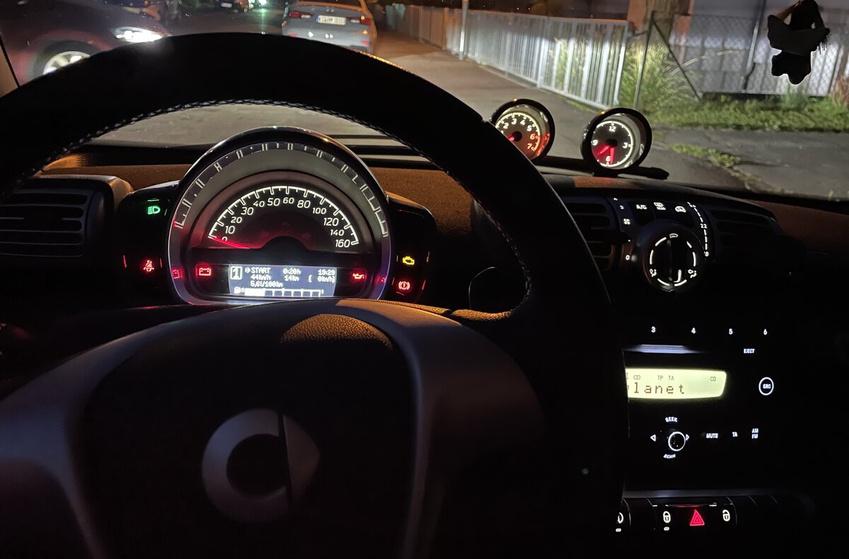

Hallo, wollte nur kurz Rückmeldung geben, dass es geklappt hat. Mit der richtigen Kodierung geht auch die verbrauchsanzeige bei einem vor Mopf Smart. Auch das Problem mit der Motorkontrollleuchte  ist erledigt.
Somit kann jeder, der will jetzt einen Bordcomputer nachrüsten. Natürlich die richtige Kodierung vorausgesetzt

Was dein Foto zeigt, ist der Menüpunkt 3, die sogenannte Start/Reset-Funktion.
„Im Menü START/RESET haben Sie folgende Möglichkeiten:
*Reiserechner ab Start anzeigen
*Reiserechner ab Reset anzeigen
Die Werte im Reiserechner START beziehen sich auf den Fahrtbeginn, die Werte RESET auf das letzte Zurücksetzen der Funktion.“
Es werden vier Informationen angezeigt.  Durchschnittsgeschwindigkeit, Gefahrene Zeit, Gefahrene Wegstrecke und der Durchschnittlicher Kraftstoffverbrauch. (Info diesbezüglich auf Seite 82 der Betriebsanleitung.
Ich sprach aber vom Menüpunkt 2 - Kraftstoffverbrauch.
„Im Menü Verbrauch können Sie sich den momentanen Verbrauch in l/100 km anzei- gen lassen.
Das Bedienrad am Bedienhebel so lange nach oben oder unten drücken, bis das Menü Verbrauch im Multifunktionsdisplay erscheint.
Sie sehen den aktuellen Verbrauch in Litern pro 100 Kilometer.
Wenn das Fahrzeug steht, wird Ihnen der Verbrauch in Litern pro Stunde angezeigt.“
Da sieht man dann eben den Wert, welchen aktuellen Verbrauch du beim Fahren hast und der Anzeigenwert verändert verändert sich, wenn du Gas gibst oder vom Gas gehst.
Diese Anzeigemöglichkeit funktioniert beim VorMoPf leider nicht, weil das VorMoPf-Steuergerät die Daten offensichtlich nicht liefert. Da wird dann 0,0L/100Km angezeigt.
Der momentane Verbrauch im Stillstand wird auch beim VorMoPf angezeigt. Man bekommt dann den Verbrauch in z.B. 0,5L/h angezeigt. Sobald ich los fahre schaltet die Anzeige um auf 0,0L/100Km und zeigt leider nicht den Momentan-Verbrauch an.
Diese Kleinigkeit stört mich nicht wirklich, da mir der Durchschnittsverbrauch wichtiger ist, und diesen kann auch der VorMoPf anzeigen.
Viel wichtiger ist die Tatsache, dass das DotMatrix-Display invertiert ist und die Anzeigen leuchten und der Hintergrund schwarz ist. Dadurch ist die Lesbarkeit um Welten besser.
Sieht deine Anzeige nur am Foto so weiß aus oder ist dein KI auf weiße LED‘s umgebaut? Normalerweise leuchten die Anzeigen ja in Amber.
