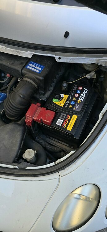

Aktualisiert: Ich habe heute die Batterie ausgebaut und dabei ist mir am Minuspol aufgefallen, dass etwas "Ausblühungen" vorhanden sind. 😗Batterie mit Tochter auf dem Motorrad zum Prüfen gebracht und bei Test lagen satte 4,6 Volt an, also tot. Neue Batterie gekauft und gleich eingebaut und Licht funktioniert wieder. Der Laden hat mir gleich einen Unterbrecher für den Minuspol angeboten. Das kann ich aber mit einem 10er.Schlussel und paar Handschuhe selber machen. Morgen Probefahrt und ich werde sehen.....

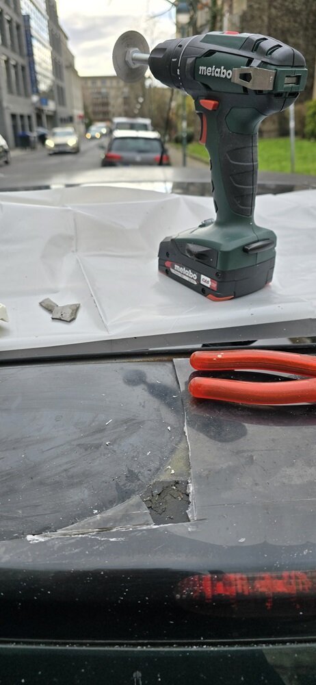

Für die hintere Abdeckblende über der Heckklappe hatte ich keine Lösung. Mein Kumpel meinte falls sich dort Teile ablösen würden, gäbe es Probleme mit der Abnahme. So versuchte ich die kaputten Teile in einer geometrischen Form mit einem Cutter abzukratzen/ abzuschneiden. Das kann man schlichtwegs vergessen. So eine neue Miniflex erschien mir zu teuer für einen Arbeitsgang.

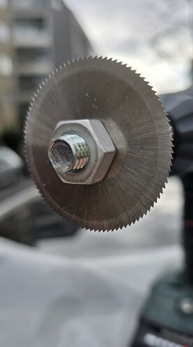

Also in den Baumarkt und ein kleines, feinzahniges Sägeblatt mit ca. 5cm Durchmesser gesucht. Eine Trennscheibe würde nach kurzer Zeit mit dem Kunststoff verkleben und zumachen. Das Loch im Sägeblatt ist 10mm. Also eine passende Stahlgewindestange sowie 2 Alumuttern gekauft. Diese zusammengeschraubt, Materialkosten ca. 13 Euro, und los ging es. Danach die Feuchtigkeit aus den verbleibenden Plastikabdeckung herausgebracht und dann die Fläche mit unterschiedlichen Reinigungsmittel gereinigt und entfettet. Danach ein Spezialpanzerband in dem Anthrazit auf Lagen aufgeklebt. Sieht total gut aus. Das Zeug hält extrem.
