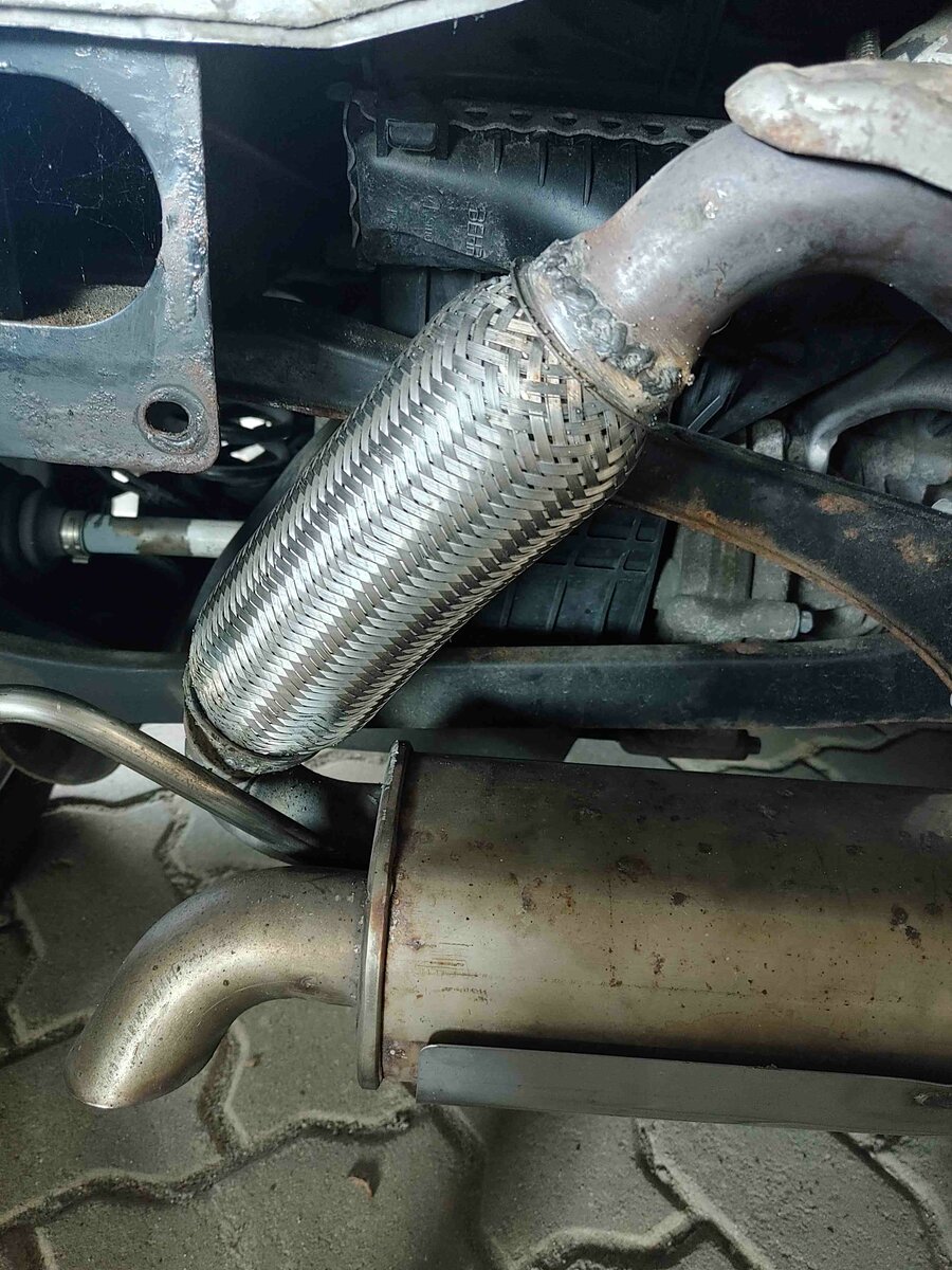

Hallo, hat jemand einen Auspuff für einen Smart 451 Bj 2009? Dieser sollte 2 Lambdafassungen haben, dann ist es der richtige. Gerne übernehme ich den Versand. Bezahlung mit PayPal oder ähnlich.

Soweit ich sehen kann, handelt es sich um einen Auspuff für den Sauger in Euro 4 Version mit integriertem Katalysator.
Mit 84PS benötigst du einen, für den Turbo, der hat den Ausgang auf der anderen Seite.

Hallo Marc,
mein Baumuster ist 451.332. Motorcode M132.930. 84PS.

das was im ersten Link gezeigt wird ist der Auspuff des Saugers - die Teilenummer ist nicht fotografiert, der Text ist von einem anderen Auspuff.
Hier habe ich einen Turboauspuff mit besagter Teilenummer in der Fotoserie mit dem Auslass an der richtigen Stelle. Also glaube mir, wenn ich dir sage, dass der Turboauspuff den Auslass diametral gegenüber dem Flansch hat!

Jetzt bin ich gerade total verunsichert. Ich bin mir ziemlich sicher, dass mein 84PS Turbo den Auslass ebenfalls auf dieser Seite hat. Zumindest hab ihn die Tage noch ausgebaut gehabt....

Der was 380V gepostet hat war bei mir auch Original drin ist ohne Flex Rohr. Habe ihn ersetzt mit einem 145 Euro ebay Teil, das hat einwandfreie gepasst und ist ohne Probleme durch den TÜV gegangen.

Es nervt etwas, daß Anzeigen verfasst werden und dann die Teilenummern nicht anhand des Eingepressten gepostet werden. Ich habe meinen noch und die Daten fotografiert, ist A4514901481 wie hier, ebenso links Ausgang, also wie du sagst dimetral. Hast du einen für mich zufällig😄?

Das ist Baureihe 332.
Erste TN ist ...781
Zweite ...181
Dritte...1481
Lediglich bei dem ersten ist der Zusatz "ABGASTURBOLADER" nicht vorhanden, also kann das nur der Sauger sein beid er Baureihe, also 71PS oder weniger?
Wenn ich es richtig erkenne, dann hat dieser nur eine Lamda (mittig am Topf), also EURO4. Beim Turbo sind es immer 2 also eine Lambda an der Flansch und eine am Topf und daher auch EURO5?

Es gibt immer 2 Sonden. Vorkat und Nachkat.
