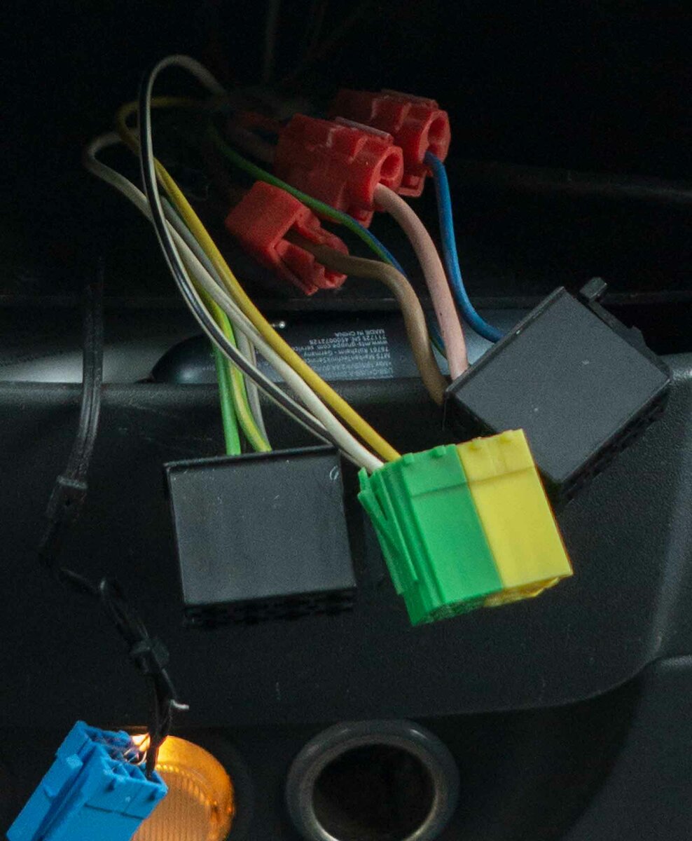

Mir fallen paar Kabel auf von denen ich nicht mehr weiß ob ich es irgendwann war oder der Vorbesitzer mit dem Autotelefon.
Von der Kabelstärke kann ich mir vorstellen das es die Stromversorgung ist, aber was ist das dünnere blaue?
Könnte der geschaltete plus für Antennenverstärker oder Motorantenne.

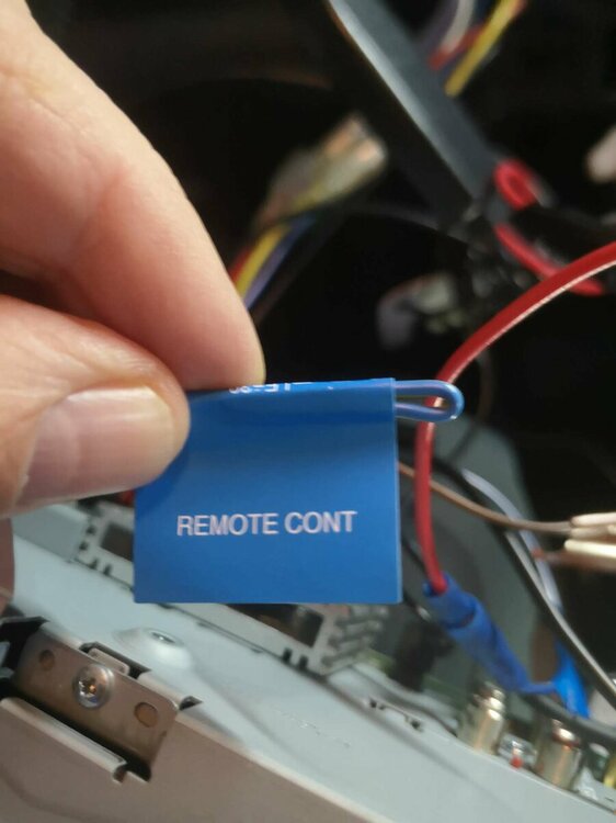

Da ich ja auch erst kurz mein Smarti habe das Keenwoodradio schon drin war hab ich mal alles kontrolliert. Mei Empfang ist schlecht und auf DB+ 7mmef Aussetzer.

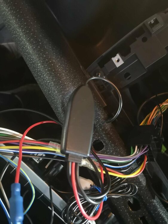

Antenne+Fuß ok neu Kabel Antennenkabel auch neu. Erst dachte ich das die Scheibenantenne nicht funktioniert also habe ich mal das Radio rausgegangen. Am Radio ist eine Weiche angeschlossen Bilder folgen. Auch wie Sie angeschlossen ist. Nun ist meine Vermutung das Sie falsch angeschlossen ist  weil ja immer geschrieben wird  das das rote Kabel an Remount angeschlossen wird. Schaut Euch mal die Bilder an.
Optisch kenne ich die nicht.
Ich hatte damals im 451 gute Erfahrungen mit einer DAB Weiche und einem Kenwood. (60cm Strahler - keine Kurzantenne!)
DAB kam besser rein als UKW, jedoch musst du immer betrachten, hast du einen (starken) DAB Sender in deinem Umfeld ?
DAB besser über eine richtige DAB Antenne betreiben, wegen der Abstimmung.
Danach mal googlen, sehr gute Erfahrungen damit gemacht.
Pioneer CA-AN-DAB.001
Wichtig, Kontakt zur Karosserie muß Blank sein.
