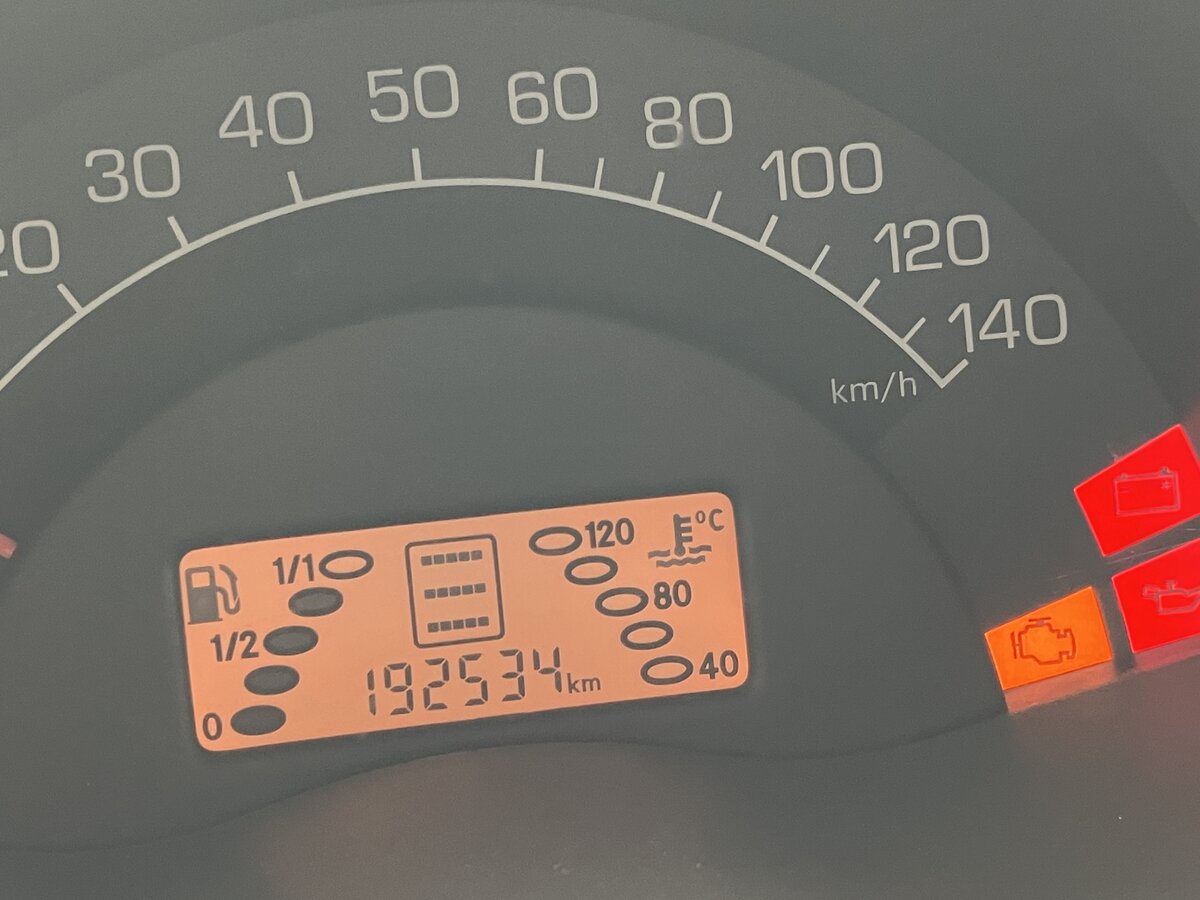

Servus bin wieder zurueck mit nem Bild.
Nur Zuendung ein - Hebel in Position "N" in der eingentlich ne "0" im Display erscheinen muesste.
Stattdessen zeigt das display drei gepunktete Balken, die im Sekundentakt blinken.
Hebel auf "1" , da sollte er den Gang einlegen - es hoert sich an, als wuerde er den Gang einlegen oder einlegen wollen, die Anzeige im Display aendert sich aber nicht.
Irgend ne Idee?
ist bekannt. Vermutlich der Kabelbaum zum Gangsteller und zum Kupplungsaktuator angescheuert.
Rad hinten links und den Innenkotflügel abbauen, dann siehst du unten einen relativ großen Stecker
am kupplungsaktuator.-Alles kontrollieren und ansonsten die Suche nach drei Balken hier bemühen.
Kann auch sein, daß die Stange vom Aktuator sich durch den Kupplungshebel gearbeitet hat,
am besten den Aktuator mal ausbauen.

vor 2 Stunden schrieb meineguete:
Irgend ne Idee?

vor 7 Stunden schrieb meineguete:
Warum müsste da eine "0" im Display erscheinen?  🤔
Es müsste dann doch eigentlich ein "N" im Display erscheinen!
Gerade eben schrieb meineguete:
nagel mich jetz nicht auf 0 oder N fest 😉
Wenn alles funktioniert, wird das "N" angezeigt, das weiss ich ziemlich sicher, wenn ich auch "Ahnungslos" bin! 😉
Die "0" im Display erscheint, wenn man beim Schalten in den ersten oder in den Rückwärtsgang die Bremse nicht drückt! 🙂
Fährt der Kupplungsaktuator eigentlich komplett aus, wenn die Zündung eingeschaltet wird? 🤔
Das ist nämlich normalerweise beim Einschalten der Zündung der Fall.
