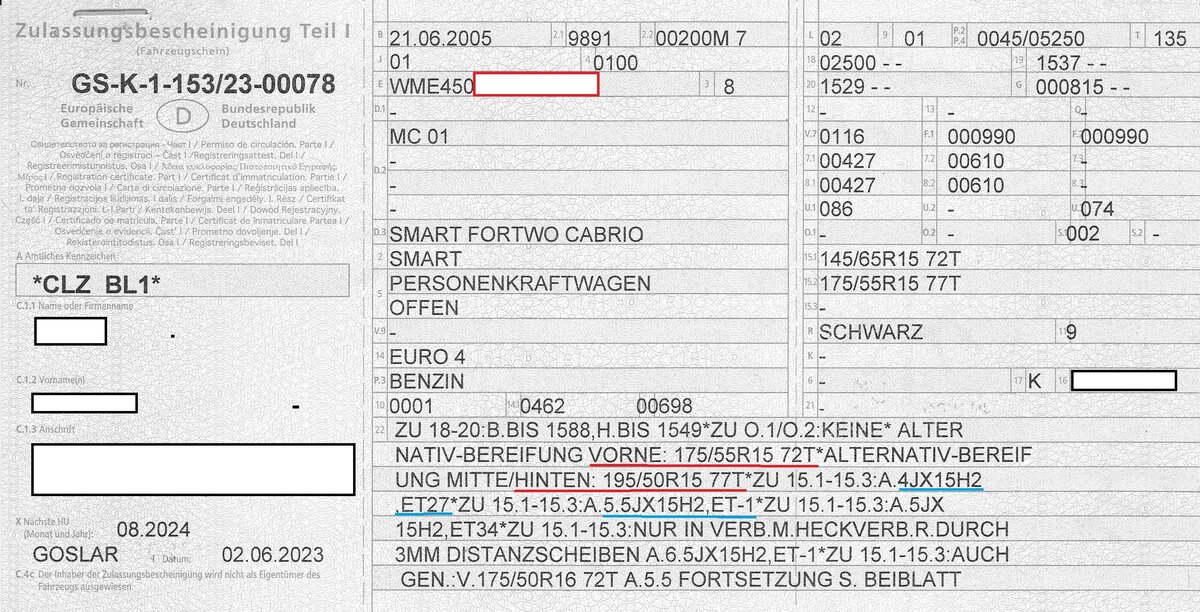

Es ist ein 450er Bj., 2005 mit etlichen Eintragungen. Vorne u.a. 175/55 R15 72T auf 4J15 H2 ET27. Hinten 195/50 R15 77T auf 5,5JX15H2 ET-1. Und wieder etwas gelernt.

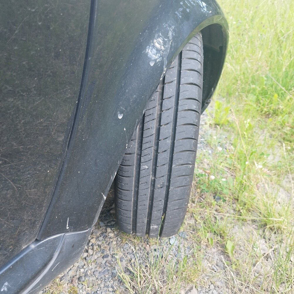

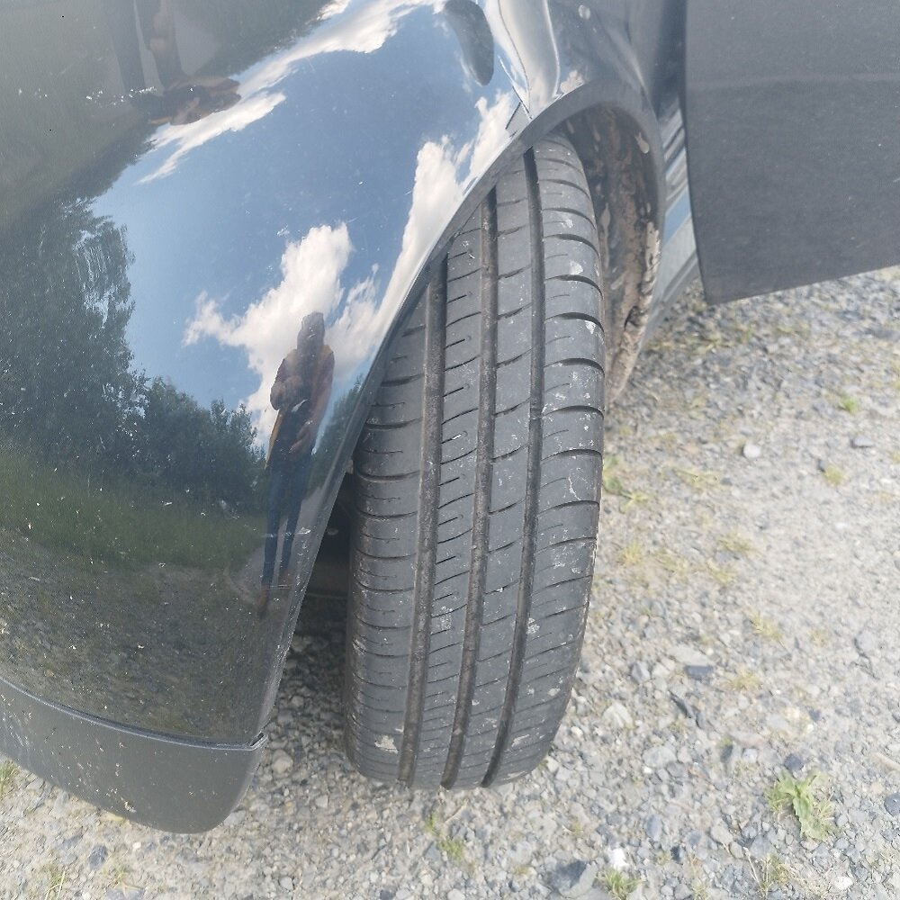

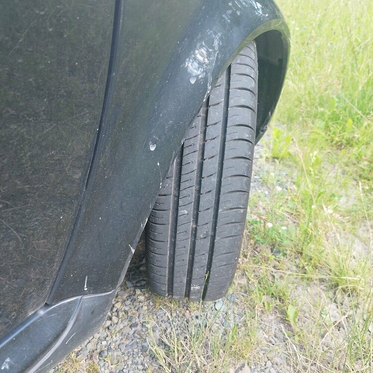

Ich habe den Smartie so letztes Jahr gekauft und die Eintragungen waren schon. Die Reifen habe ich letztes Jahr nach dem Kauf neu aufziehen lassen. Siehe Foto.
bearbeitet von Harzer Kugel
Foto angefügt.

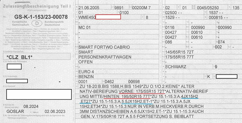

Kannst Du mal ein Foto des Fahrzeugscheins einstellen, kritische Stellen können gerne geschwärzt sein.
Das es nicht geht kannst Du nicht behaupten, Ich fahre seit einem Jahr problemlos damit durch den Harz und auch auf der Autobahn. Es gibt noch ein Beiblatt mit weiteren Felgengrößen bis 17 Zoll, aber da müßte e1645522539_Smart450.thumb.jpg.0c31468af12d5578cd3d5d494bd43cae.jpgwas verändert werden.
Hallo Hardy,
wie der Ahnungslose bereits schrieb, sind die 4 und 5,5 Zoll Felgen nur für die Kombination 145/175 zugelassen. Hier mal die originalen Felgen für den 450 mit den vorgesehenen Reifenbreiten - KLICK MICH. Deine Eintragung ist einzigartig und die 145er sind in meinen Augen eindeutig zu schmal (hatte selbst einen 450 mit 135er und 145er Vorderreifen) - ob die 175er auf den schmalen Felgen so funktionieren wie sie sollen kann ich nicht beurteilen, aber die korrekten Breiten für die Felgen mit der 175/195er Kombination wären 5 und 6,5 Zoll Felgen - wie im Link zu sehen.
vor 10 Minuten schrieb Harzer Kugel:
Daß es geht, glaube ich Dir gerne, aber die Zulässigkeit bezweifle ich trotz der Eintragung in Deinem KFZ Schein!
Würde mich mal interessieren, wer das eingetragen hat, damit ich ihm die Armbinde mit den drei Gänsen zusenden kann!

die Felgen waren auf dem Wagen drauf in Verbindung mit 145er und 175er Winterreifen. Ich brauchte nun Sommerreifen auf diese Felgen, habe den KFZ-Schein meiner Werkstatt gegeben und die hat dem TÜV Prüfer Nord, der täglich dort ist den Smart und den Schein gezeigt. Mit dem Ziel, die maximale Reifenbreite für die vorhandenen Felgen zu bestimmen. Irgendwo fliegt auch noch die Bestätigung des TÜV Prüfers mit Unterschrift bei mir rum.
Warum drei Gänse? 🤔
Na, ganz blind!  😉
Das läßt sich wohl jetzt nicht mehr nachverfolgen ???
Eine solche Eintragung ist auch nicht das letzte Wort, vor allem wenn sie so weit von der Zulässigkeit entfernt ist!
Da kann man dann auch ganz gerne mal von einer Gefälligkeit von Seiten des Prüfers sprechen und diese widerrufen!
In einem gewissen Ermessensspielraum oder Grenzbereich kann man sich sicher bewegen, aber das ist nun wirklich bar jeglicher Realität, was da eingetragen ist!

Hübsch. Aber sagt leider nichts aus, da auf beiden Bildern nicht zu sehen ist, wie weit der Reifen über die Felge übersteht.
