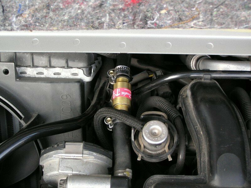

Ich habe zu meinen Smart 450 Zeiten, anstatt des Originalen ein Rückschlagventil der Firma Danfoss genommen.
Dieses wird eigentlich in der Kältetechnik eingesetzt, aber hat sich damals bei über 70000 km bewährt.
Denn es schmoddert nicht so schnell zu und man kann es bei Bedarf mit "Bremsenreiniger" säubern.
Näheres findest du auf der verlinkten Seite (KLICK HIER
Das Teil kostet ca. 17€ im Sanitär- und Klima Fachhandel - ansonsten die Suchmaschine deines Vertrauens nutzen, um es evtl. Online zu kaufen.
