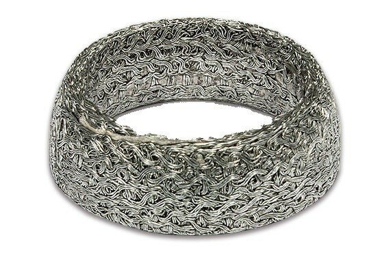

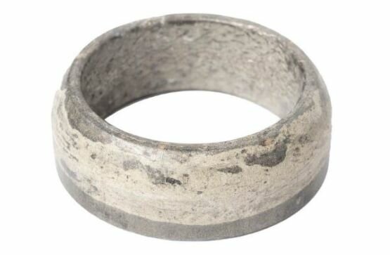

Wenn ein oder mehrere Dichtringe verschleißen, wird der Abstand zwischen den Abgasrohren zu eng (stärker komprimierte Federn). Ich würde immer die originalen Auspuff Dichtringe von Mercedes verwenden, diese sind deutlich robuster und auch größer als die Dichtungen aus dem Zubehör.
original:
Nachbau:

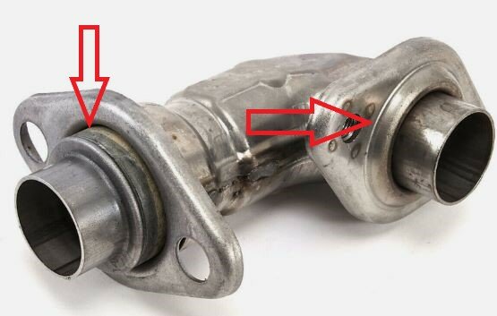

Du solltest Dir auch dein Abgasverbindungsstück ansehen, dort sind zwei dieser Dichtungen fest verbaut und wenn diese zu stark verschlissen sind werden die Federn auch zu stark gestaucht - undicht kann es an den Dichtungen nicht werden, aber wenn ein Flansch zu viel Spiel bekommt, kann es zu Undichtigkeiten durch den fehlenden Abstand beim tauschbaren Ring kommen.

ich denke es ist der Bogen , mit den beiden festen Dichtungen , die schon total zerbröselt sind , konnte mir das nur nicht erklären was das sein soll
habe den Bogen soeben bei Smart bestellt
