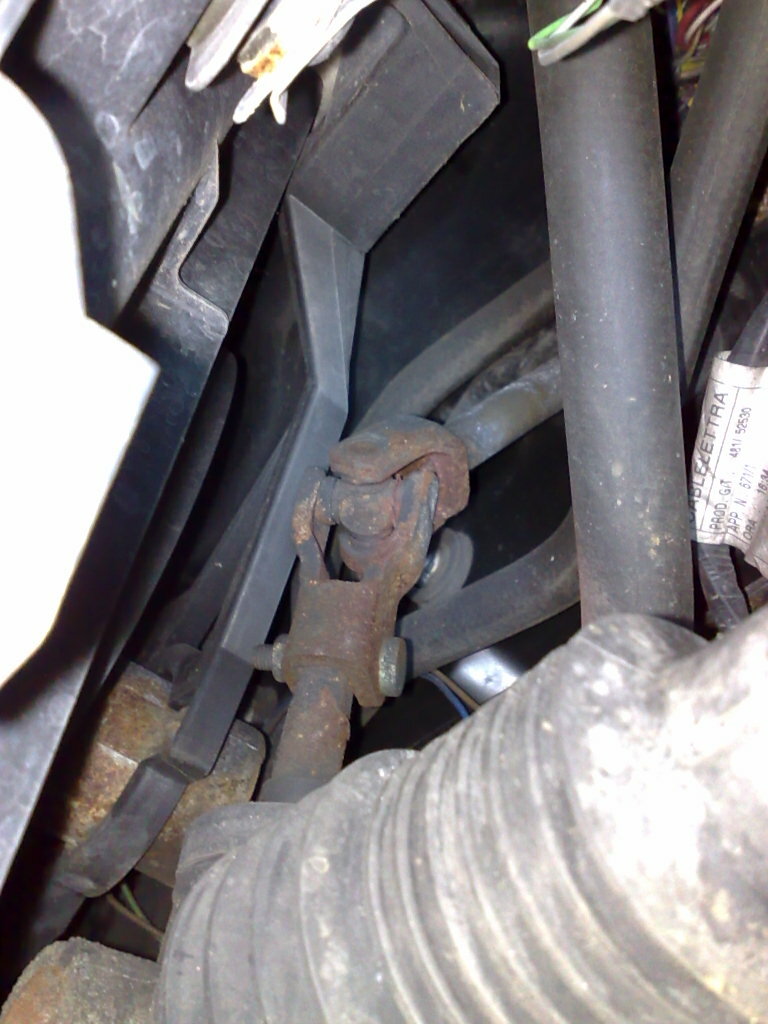

Weiter ist auch ein schwergängiges Kreuzgelenk (unter der Wartungsklappe) eine Möglichkeit für dein Problem, welches bei vielen (alten) 450 zu Problemen mit der Lenkung führt - dazu gibt es jede Menge Lesestoff hier im Forum.

Keine Ahnung, weshalb du es nicht siehst, ein 450er hat keine "Wartungsklappe" von der ich schreibe, sie hat auch keinen Kühlmittelbehälter neben dem ich beide Hände stecken kann um die Stecker der Servolenkung zu halten, auch wurde das rote Kühlmittel erst bei den letzten 451 verwendet, davor war in allen Fahrzeugen aus dem Hause Mercedes grünes Kühlmittel verwendet worden - es ist doch offensichtlich, dass ich vom (echten) 451 rede.
Beiden Modellen gemeinsam ist das Kreuzgelenk, welches der Witterung ausgesetzt ist und im alter zur Schwergängigkeit neigt, deshalb auch der Hinweis auf die Themen des 450!

vor 2 Stunden schrieb klaefferundsmart:
Einen Versuch ist es ja wert.
Dazu würde ich das linke Vorderrad (bei einem Linkslenker) abnehmen
und die Vorderachse beidseitig anheben so dass das rechte Vorderrad frei hängt.
(Dann geht die Lenkung leichter)
Bevor es los geht könnte man jetzt vorher noch einmal die Lenkung auf Schwergängigkeit testen.
Das ganze ohne Zündung, so dass nur die mechanischen Komponenten im Spiel sind.
Vom linken Radkasten aus dann das Kreuzgelenk an der Lenkstange suchen und finden.
(Hier ohne Servolenkung)
Dieses Kreuzgelenk dann ganz tüchtig mit Rostlöser / Sprühöl mehrfach einsprühen,
so das es hoffentlich an den Gummidichtungen vorbei auch die Lagerstellen reinigt.
Dabei immer wieder die Lenkung ganz hin und her drehen bis keine Schwergängigkeit mehr vorhanden ist.
Jetzt muss aber das Kreuzgelenk anschließend satt mit Öl geölt werden, denn das Einsprühen
hat nur für die Reinigung der Lagerstellen gesorgt.
Eine längerfristige Schmierung ist damit nicht gewährleistet.
Damit das Kreuzgelenk vor erneuter Verschmutzung geschützt wird,
könnte man es noch mit einer Folie luftig umwickeln.
Dabei muss dann die Folie oberhalb des Kreuzgelenks mit einem Kabelbinder oder einer Schlauchschelle
abgedichtet werden so dass kein Wasser eindringen kann.
Viele Grüße     Ludger
bearbeitet von nixcom
danke! Ich guck mal ob ich das hinbekomme ... ergänzend gibt es bei YT ein (englischsprachiges) Video, bei dem man vorne im Fussraum die Gummischelle an der Lenkstange abnimmt und dann mit Kriechöl oder ähnlichem zu Werke geht...
vor 8 Minuten schrieb klaefferundsmart:
Vom Innenraum her lässt sich das Kreuzgelenk nicht so gut einsprühen.
Da wird das meiste sicherlich an der Lenkstange entlang laufen und runter tropfen.
Wichtig dabei ist ja das man die einzelnen Lagerstellen des Kreuzgelenks einsprüht bzw. ölt.
Aber ja, Du kannst es versuchen ob es was bringt.
Dann aber einen saugfähigen Karton drunter legen damit nicht alles auf den Boden tropft.
