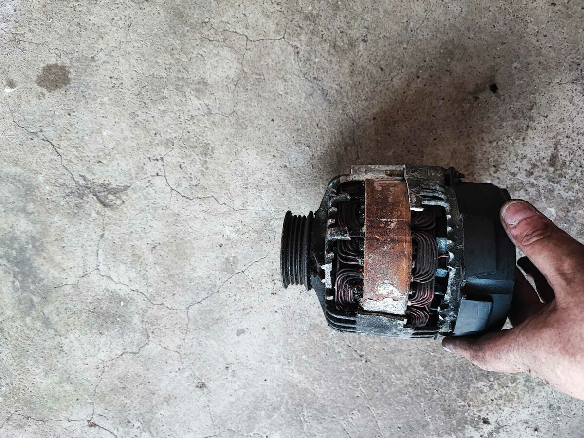

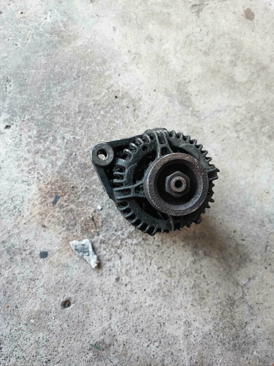

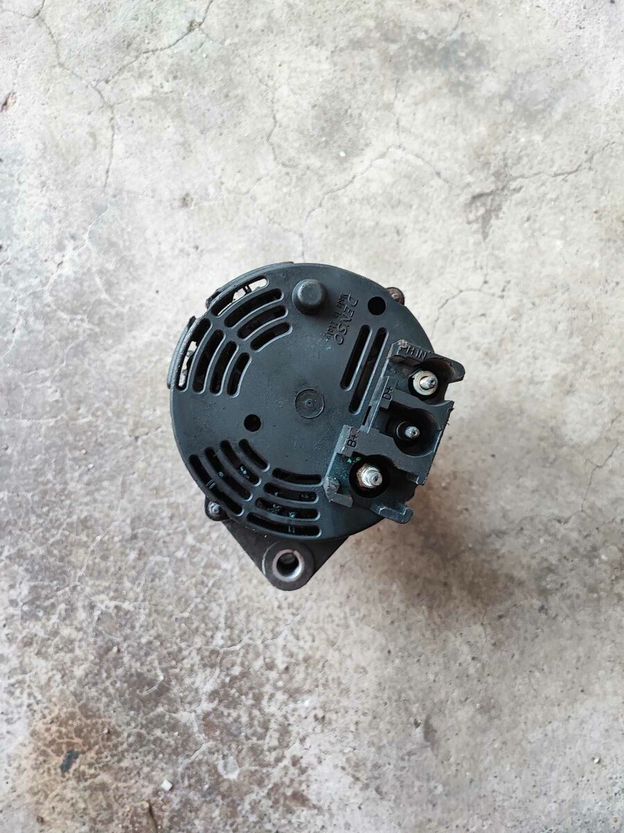

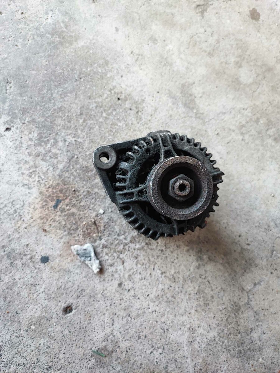

Ich habe es dann heute geschafft die Lichtmaschiene auszubauen. 😁  Da sie schon defekt war (siehe Bilder) habe ich es geschafft ohne Motor absenken (wie das ohne Hebebühne gehen soll weiß ich immer noch nicht). Jetzt kann ich die neue bestellen und versuche ohne Absenkung des Motors die wieder einzubauen.
Wolltest du die nicht aufarbeiten und auf Lager legen? 🤔
vor 2 Minuten schrieb Funman:
Ja wollte ich, da ich aber schon Risse im Gehäuse gesehen habe, wusste ich das es damit nichts wird (leider 😭😭😭).
Ich frage mich immer noch wie ich die neue ohne Absenkung an ihren Platz bekommen soll.
Warum nicht absenken? Wagenheber drunter, Motorlager hinten Rechts lösen und Kommen lassen....
vor 4 Minuten schrieb MBNalbach:
Ich muss gestehen, dass ich das bisher noch nicht gemacht habe weil es noch nicht von Nöten war, aber für die neue werde ich den Motor absenken. 😁
