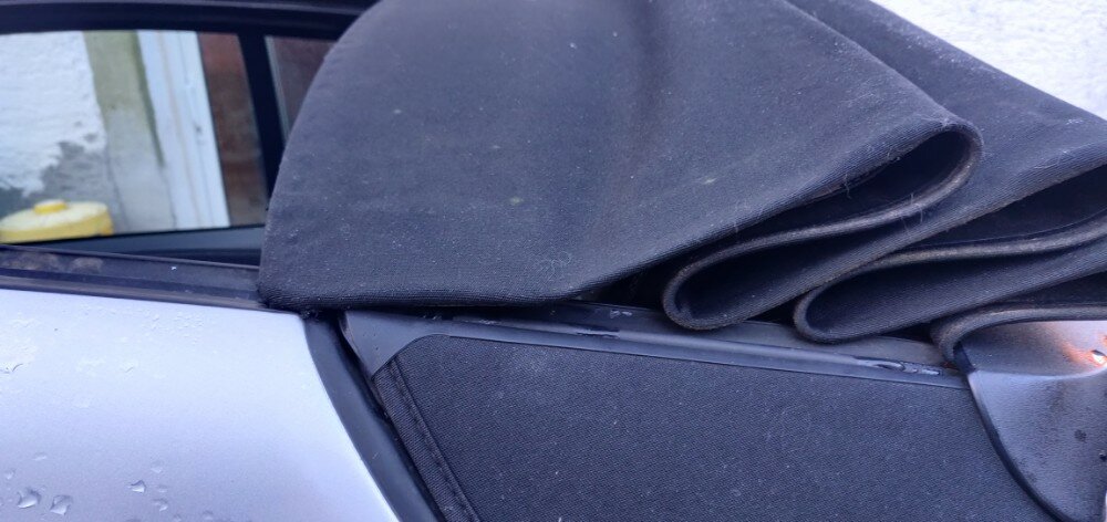

Bei meinem klappt das Dach hinten nicht runter ich denke das es aus irgendeinem Grund nicht weit genug zurück fährt, kann das jemand bestätigen das mein dach zu weit vorne abschaltet?
Nur zur Sicherheit: Du weißt, dass du zum Runterklappen den Verdeckschalter nochmal drücken und halten musst?
Viele Grüße,
Christian
Ist das auf dem Bild ein 451?
Schaut fast identisch mit dem 450 aus.
Wenn es genauso funktioniert, dann ist es definitiv noch nicht so weit zurück gefahren, das der vordere Gleiter den Dachmechanismus entriegelt.
vor einer Stunde schrieb CHH:
Viele Grüße,
Christian
Ja weis ich.
vor einer Stunde schrieb Smartdoktor450:
Ist ein 451 ich vermute das auch, das es weiter zurück fahren müsste, bin mir aber nicht sicher, irgendwas klemmt.
Da kommt man an nichts ran wenn das so steht.🙄
vor 12 Minuten schrieb me.451:
Beim 450 nimmt man den Motor raus und kann dann das Dach schieben. Wenn es klemmt muss es hinten zerlegt werden.
Ist den niemand hier der sich mit dem Dach auskennt vom 451?
Maxpower vielleicht?
bearbeitet von Smartdoktor450
Guten Morgen,
endlich Regent es nicht habe mal mit Delphi Diagnose  geschaut, die Mikroschalter Stellungen stimmen die so?,
da passiert auch nichts  wenn ich das Verdeck auf und zu fahre.
Ich den ich mal das die Mikroschalter umspringen sollten.
da ändert sich eigentlich nichts außer bei öffnen und schließen das scheint der Schalter zu sein.
Hat da jemand ein Bild wie die Stellungen sein sollten, deswegen fahrt das Verdeck nicht runter.-denke ich doch.
ich habe mir mal Zeit genommen, Blamabel ist das ja schon da war die Sicherung 20 innerlich angeschmort hatte ein Wackelkontakt
