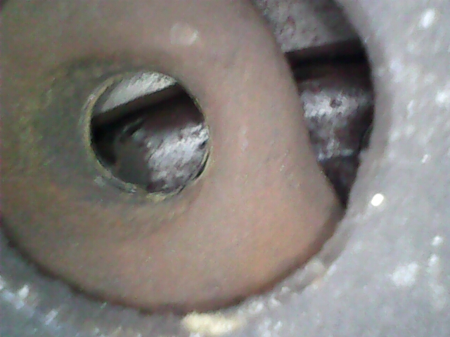

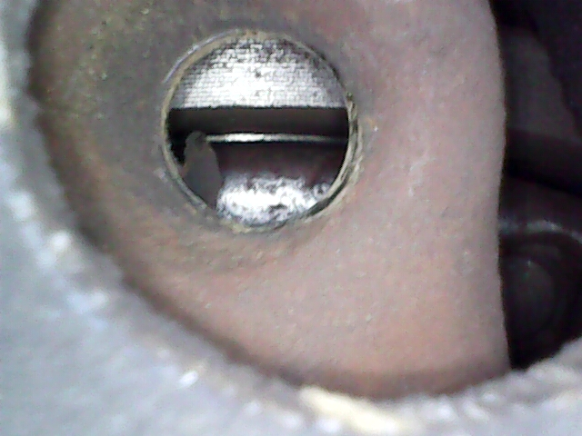

So schaut es von innen aus. Zählt das bereits zu durchstoßen?
ich sehe nur ein Loch, wo eine Pfanne sein sollte! ☝️😉
vor 23 Minuten schrieb yueci:
Yup, ein 10er Bohrer flutscht durch, der Bolzen selbst hat ca. 10,2 mm, schießt also durch...
Ich würde mal einen Schweißer bitten, etwas Material am Ende des Bolzens aufzuschweissen.
Eindeutig durchgestoßen.
Bei der Laufleistung würde ich keine Murxschweißung beauftragen, sondern die Kupplung nebst Ausrücklager mit dem Hebel erneuern.
Dann hast Du Ruhe.
vor 10 Minuten schrieb Smart-Erbe:

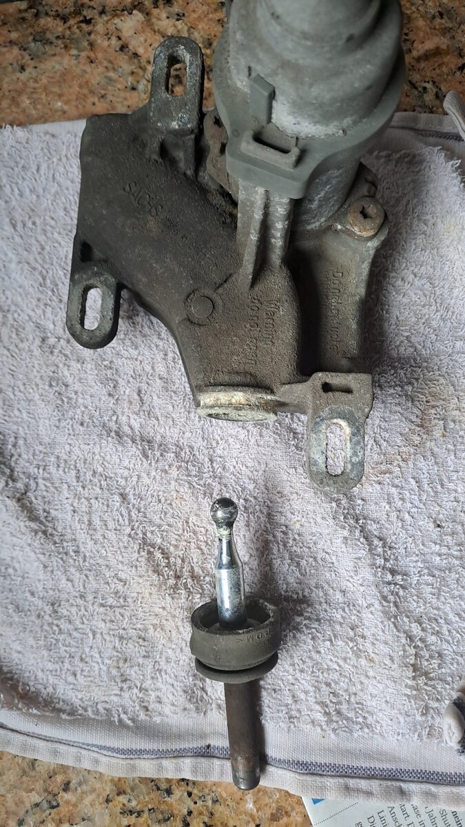

Mehr Loch geht wohl nicht. Damit kann der Smart nicht mehr kuppeln. Du kannst den Stößel aufdicken. Mache ich auch gerade wieder. Aktuator-Stoessel-1.thumb.jpg.ef6b88f2c2f263ce34b55667f80b2380.jpgAktuator-Stoessel-2.thumb.jpg.d47a16000cf9708f79f72f820e3fee1b.jpg
vor 3 Stunden schrieb Smart-Erbe:
Die neue Gesamtlänge ist dann?
wenn man so was macht muss die Gesamtlänge etwas kürzer sein weil er jetzt nicht mehr ganz vorne in der Mulde sitzt.
