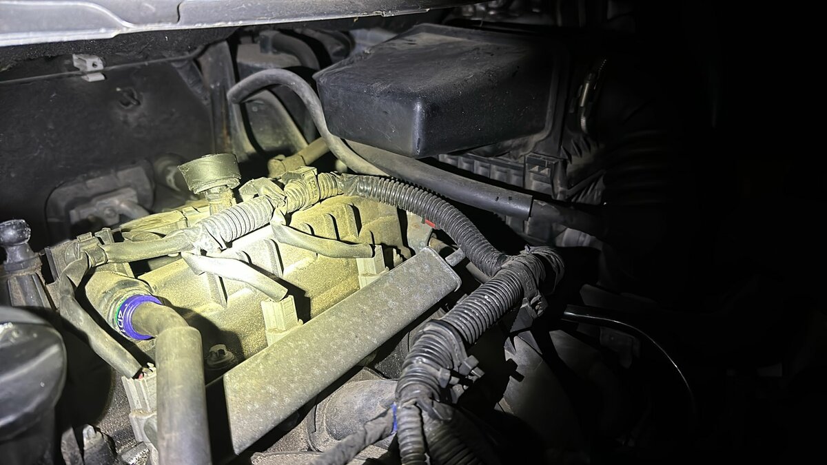

Danke für deine Antwort, am Ölmeßstab war definitiv nichts zu sehen, die komplette Steuerseite am Motor war voll Öl . Und die Sache war am Ende meiner kleine Stadtfahrt, etwa 5km passiert.  Wurde dann in die Werkstatt  geschleppt und dort der Simmerring gewechselt + Ventil am Deckel.

Du könntest das mal kontrollieren, indem du den Öldeckel nur lose auflegst, so daß kein Druck entstehen kann. Wenn dann der Ring auch rausgedrückt wird, dann liegt es nicht am Druck im Kurbelgehäuse. Vielleicht föhnt es ja auch aus dem Ölstutzen raus.
Wenn kein Druck auf dem Kurbelgehäuse ist, dann kommt das Öl vermutlich nicht durch den Wellendichtring, sondern woanders raus.
Vielleicht schreibt aber auch gleich einer der Superexperten hier, daß der Motor des 454 eine Sonderkonstruktion ist, bei der der Dichtring tatsächlich mit Öldruck beaufschlagt wird. Das glaub ich aber bis dahin nicht. Das wäre sehr ungewöhnlich.

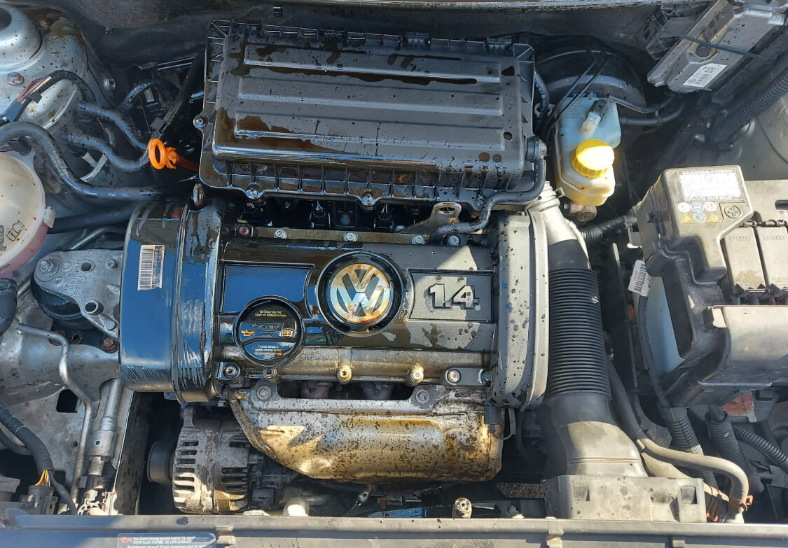

Ist kein Smart aber Ursache war auch die entlüftung. Der Luftfilter war auch in Öl getränkt

Ja werden das mal probieren.
Wenn ich mit Druckluft auf den Stutzen vom Ölmeßstab gehe und den Entlüftungsschlauch von der Ansaugung abziehe,  sollte da doch die Luft abpfeifen oder sehe ich das falsch
