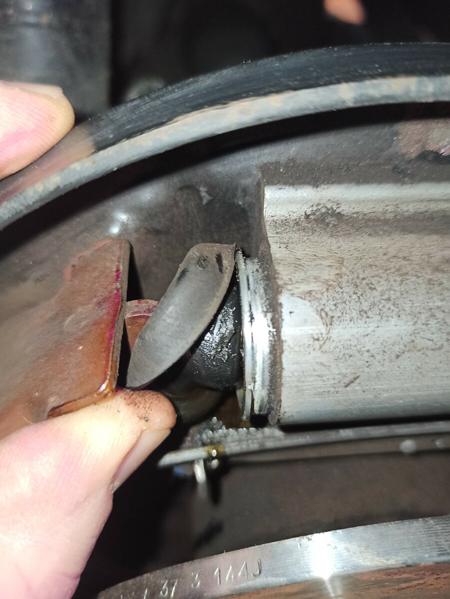

vor 9 Minuten schrieb images22:
Alles geöffnet.... Bremszylinderkolben verrostet. Das wars
Schön das Du es gleich gefunden hast und über die Basics verfügst, so mussten keine Nebenkriegsschauplätze aufgemacht werden.👍
vor 2 Stunden schrieb images22:
Ich hoffe, du hast beide Seiten erneuert, und nicht nur die Seite die jetzt gerade fest war.
