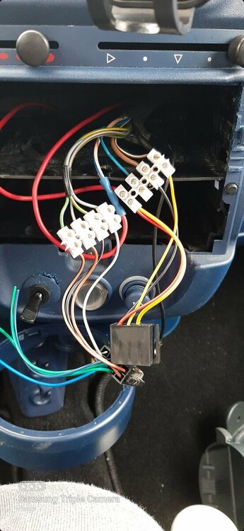

Wollte gestern ein Radio einbauen. Altes raus und dann der Schock ( Foto) normal taucht man Zündplus und Dauerplus. Aber hier wurde ein Kippschalter neben dem Licht angebracht um das Radio auszuschalten. Das will ich nicht weil 1. Doofe Idee 2. Einstellungen verschwinden. 3. Ich will das mein Radio angeht wenn ich, die Zündung anmachen. Und nicht erst Sender suchen. Ich bin jetzt nicht der Multimeter Typ, kann damit nicht umgehen. Aber diese Lüsterklemmen müssen weg, also löten. Kann mir jemand anhand des Fotos, die Kabelbelegung von Smart 450 sagen?

Da war ja ein ganz begnadeter Bastler zugange! 🙄

Der auf Deinem Bild auf der linken Seite abgebildete Stecker ist der, dessen Leitungen zu den Lautsprechern führen.
Da dies nur vier Leitungen sind, ist das ein Smart ohne das Soundpaket, also die separaten Hochröner.
Die musst Du nur so durchverbinden wie sie in den Lüsterklemmen verbunden sind.

Das Rosa Kabel was durch den blauen Quetschverbinder geht und dann an das dicke rote (zum Schalter vermutlich) geht gehört an das rote Kabel das zusammen mit dem gelben Kabel ganz links in der oberen Lüsterklemmenreihe ist.
Dieses gelbe Kabel vom roten trennen und mit dem blauen Kabel rechts daneben verbinden. Nun hast Du den Anschluss für das Serienradio wieder hergestellt.

Der Typ hat ganz einfach die Zuleitungen von Zündungsplus und Dauerplus zusammen auf einen Anschluss gelegt, vermutlich weil das eingebaute Radio nicht im Stand zu betreiben war wie das bei den Smart Radios ganz einfach der Fall ist, ohne die Zündung einzuschalten. Deshalb gehen die beiden Leitungen vom Pin 4 und Pin 7 des Radiosteckers zusammen zu der roten Leitung in der Lüsterklemme. Und weil ihm das aber dann die Batterie entleert hat, weil das Radio zu viel Strom in Ruhe zog, hat es sich den Abschalter eingebaut. Absoluter Blödsinn und extrem dilettantisch!
Ich war selber geschockt und Lötverbinder kosten jetzt nicht die Welt.  Mache es jetzt erstmal richtig, weil das nervt mich gewaltig. Sparen am falschen Ende.
Auf jeden Fall müssen die beiden Leitungen, die im Moment zusammen in der linken Klemme der Lüsterklemme miteinander verbunden sind, aufgetrennt werden, das sind nämlich die beiden Leitungen zu dem Pin 4 und 7 des Radiosteckers.
Der Vorbesitzer hat einfach den Pin 4 und 7 miteinander verbunden und dies auf das Dauerplus gelegt, das dann durch den Schalter anschaltbar war.

Wie schon der Herr Doktor richtig diagnostiziert hat, ist die Zuleitung, die in dem blauen Quetschverbinder zwischen den Lüsterklemmen endet, die originale Zuleitung für das Dauerplus.
Dieser Knallkopf ist dann eben aus dem Quetschverbinder mit der roten Leitung zu dem Schalter gefahren, um dieses Dauerplus manuell abschalten zu können.
Dann kam er mit der anderen roten Leitung vom Schalter zurück und hat sie in den linken Anschluss der Lüsterklemme angeklemmt.
Die beiden Leitungen, die radiosteckerseitig dran klemmen, sind der Zündungsplus und Dauerplusanschluss des Radios.
Der blaue Draht in der Klemme daneben ist bestimmt der Zündungsplusanschluss, der in diesem Fall jetzt offen lag.
Der fahrzeugseitig braune Draht ist der Masseanschluss, der nach der Lüsterklemme auf den Pin 8 des Radiosteckers führt.
Und die ganz rechte Klamme der rechten Lüsterklemme ist der Beleuchtungsanschluss, der Spannung führt, wenn das Licht eingeschaltet wird, der führt weiter zum Pin 6 des Radiosteckers.

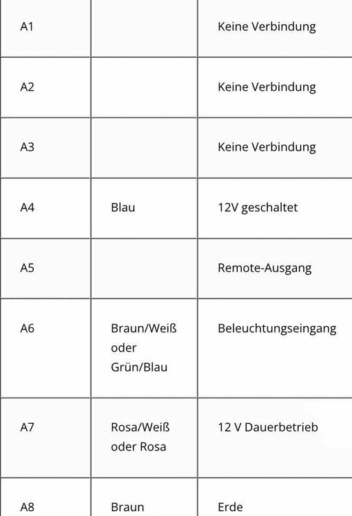

Hier mal die serienmäßige Belegung des Steckers mit Kabelfarben.
Das muss aber nix bedeuten, die Kabelfarben der gesamten Fahrzeugverkabelung sind nicht verbindlich und können sich auch mal ändern.
